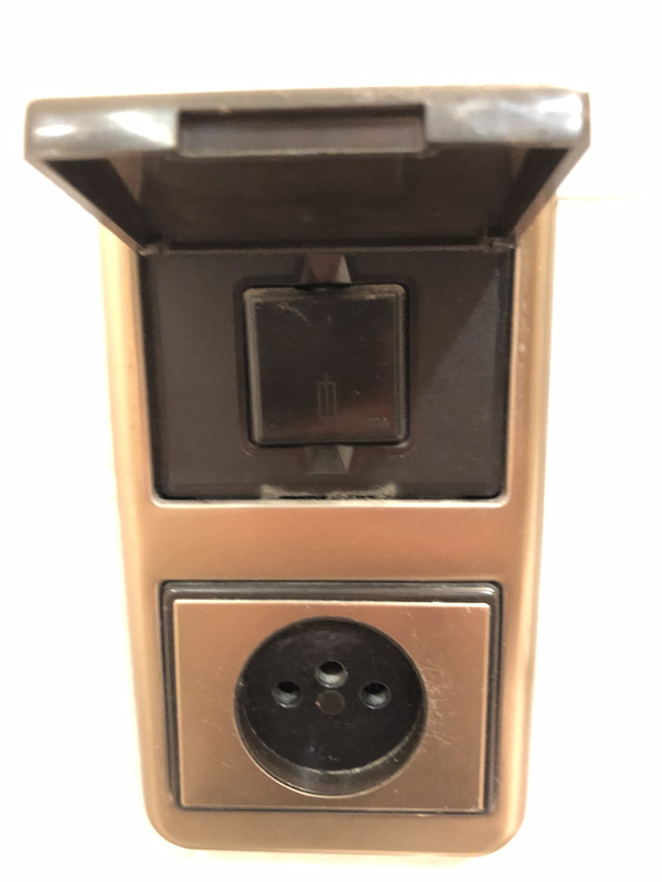

Buenas! Lo primero decir que soy un completo aficionado de la electricidad pero creo que el asunto es sencillo y si alguien me ayuda estaría muy muy agradecido así que gracias de antemano!
Tengo los clásicos interruptores con fusible que se colocaron en el año 1991 cuando se hizo la casa y quiero cambiarlos porque ya se ven antiguos. El cuadro creo que es moderno os adjunto fotos de todo. No pasaría nada si pongo donde va el fusible una tapa ciega y anulo el fusible?

Si tienes dos cajas cosidas..
Puedes poner 2 enchufes, como los que yo tengo en el baño

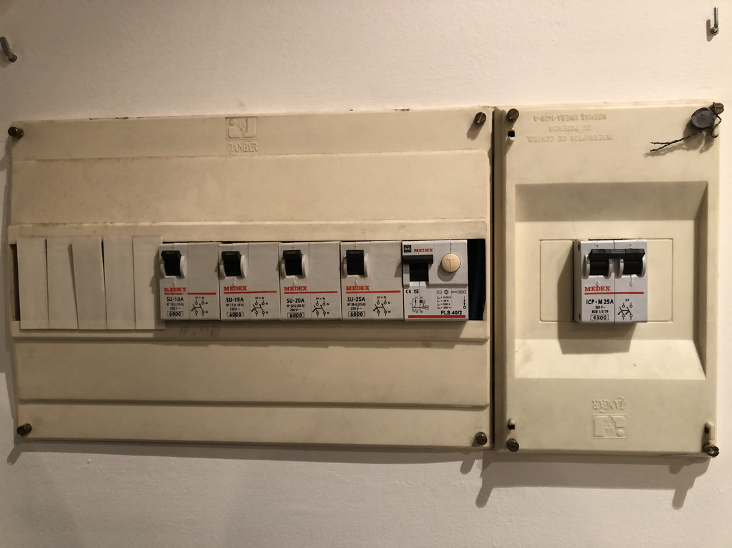

Vale! Y en cuanto a la protección eléctrica con el cuadro de diferenciales siendo moderno” ya me da protección frente a sobrecargas etc no? Muchas gracias!

Pues viendo el cuadro que pusiste y los enchufes estan protejidos con el pia de 15A y el cable es de 2.5mm no necesitas mas..

Buenas tardes, por curiosidad, de cuánto es el fusible?? Es que me estoy imaginando que esos tomas están al circuito de iluminación.

Buenas tardes lo primero Gracias! El fusible es de 16A. Por que lo preguntabas?

Buenas tardes, en ese caso todo bien. Lo preguntaba por si esas tomas estuvieran cogidas del circuito de iluminación. Tendrías todo protegido ante sobrecarga y cortocircuito.
