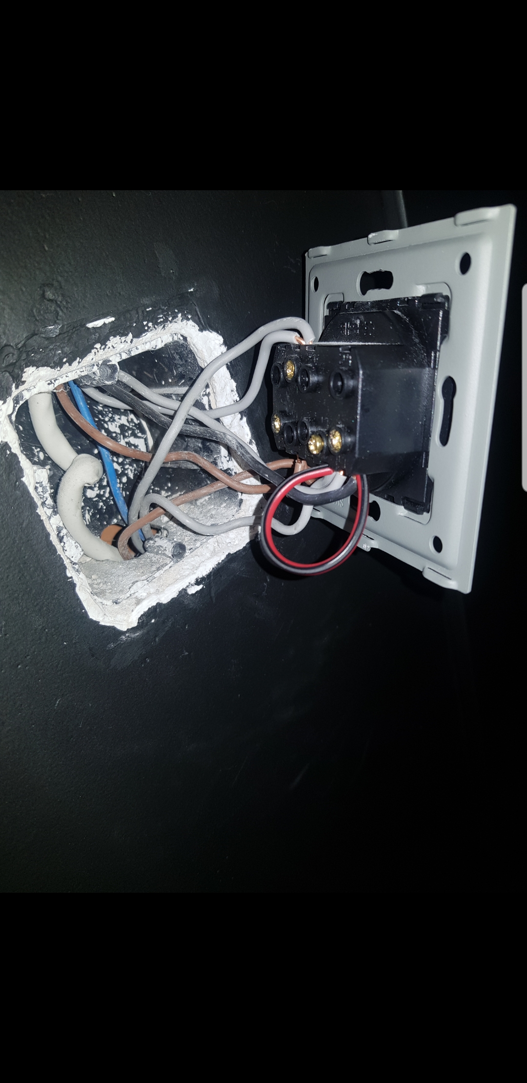

Necesito cambiar un interruptor y no lo consigo. Os explico como lo tengo:
Es una escalera de 3 pisos:
En el 1 piso tengo un interruptor normal que enciende la luz del 1 piso y del 2 piso.
En el 2 piso tengo un interruptor doble que enciende por un lado la luz del 1 y del 2 y por otro lado la luz del piso 3.
En el piso 3 tengo un interruptor simple que enciende la luz del piso 3.

Esto es las opciones que he ido poniendo, pero no consigo que funcione vien

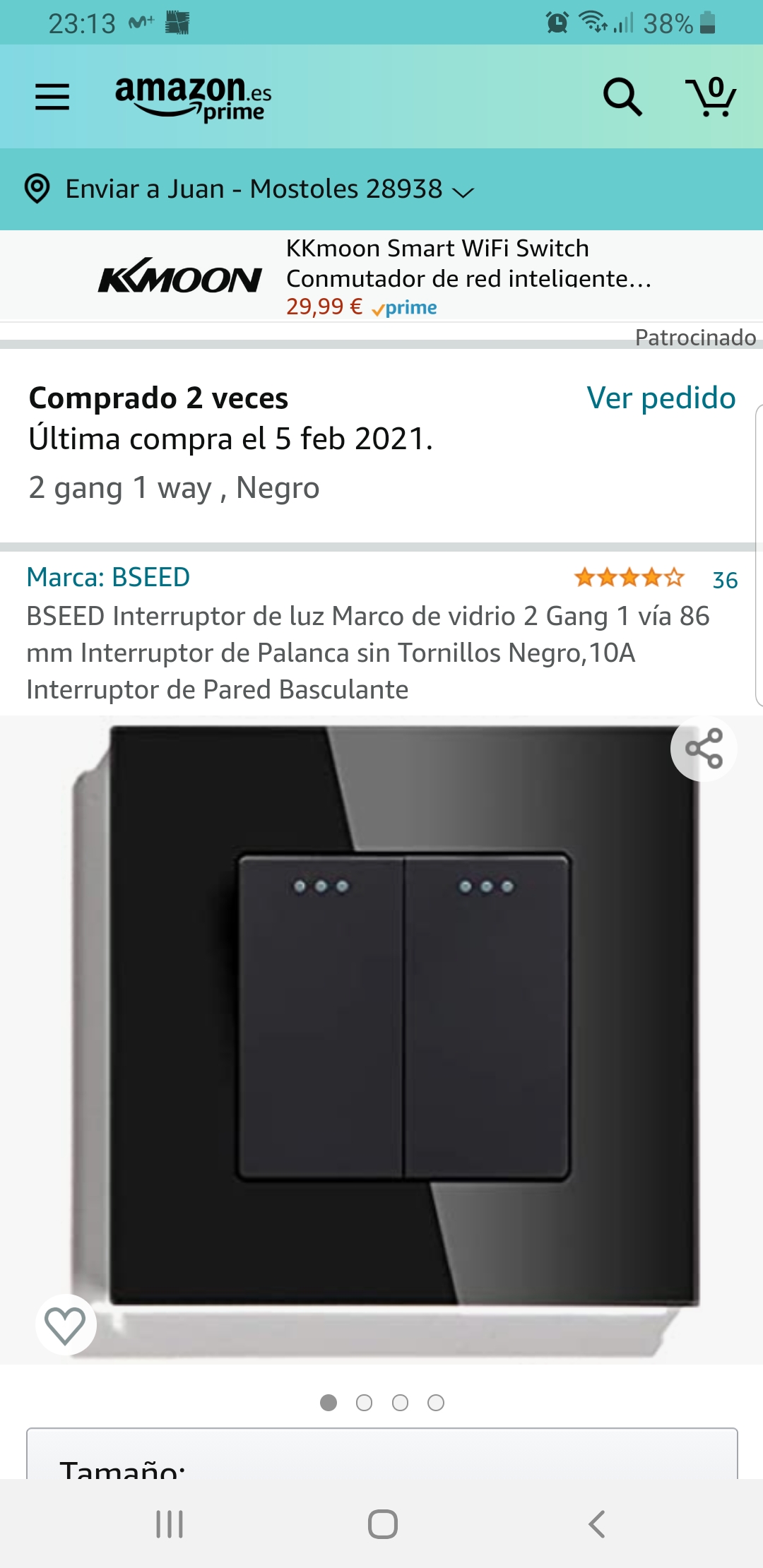

Buenas noches, necesitaría saber que interruptor es el que vemos en la imágen, es decir, marca, modelo y si pudiera ver el esquema de conexionado del mismo, que pueda ver a qué corresponde las cuatro bornas que tiene.

No tengo el esquema del conexionado lo siento
El esquema no lo tengo ni venia en la caja.

Hola de nuevo, ese interruptor no te vale. Necesitas interruptores conmutados: para la planta 1, de una pala conmutado; para la planta 2, de dos palas ambas conmutadas y para la planta 3, de una pala y conmutado.
