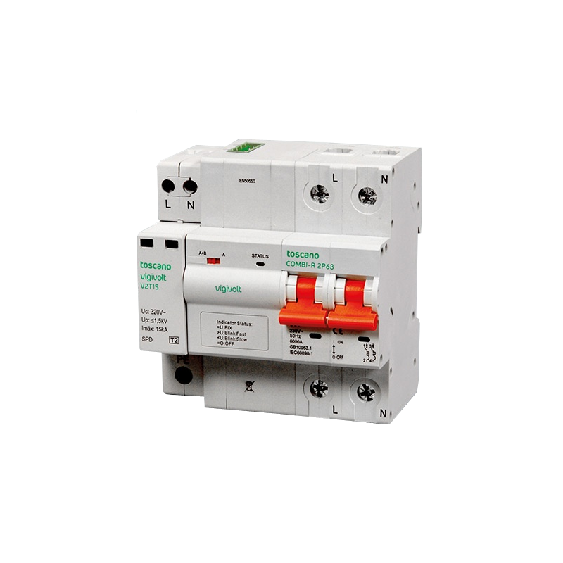

La duda es de si será seguro instalar un sobretensiones con rearme automático para esta instalación y quitar así el ICP, que tiene ya sus más de 30 años fácil. Os dejo foto que le pude sacar al cuadro, a ver si algún ojo experto puede ver la sección de los cables y si sería factible. Le tengo el ojo echado al Toscano Combi para sobretensiones, subtensiones y transitorias, pero la broma se va a los 200€).

¿Cómo lo véis? En principio solo pretendía cambiar el ICP por un IGA (con auto-rearme y protección ya sería lo perfecto). Si me recomendáis alguna marca/modelo para ir haciéndome a la idea os lo agradezco: tengo visto este de Toscano pero no sé si será demasiado, no tengo coche eléctrico y vi que lo montan en viviendas con carga de vehículos:

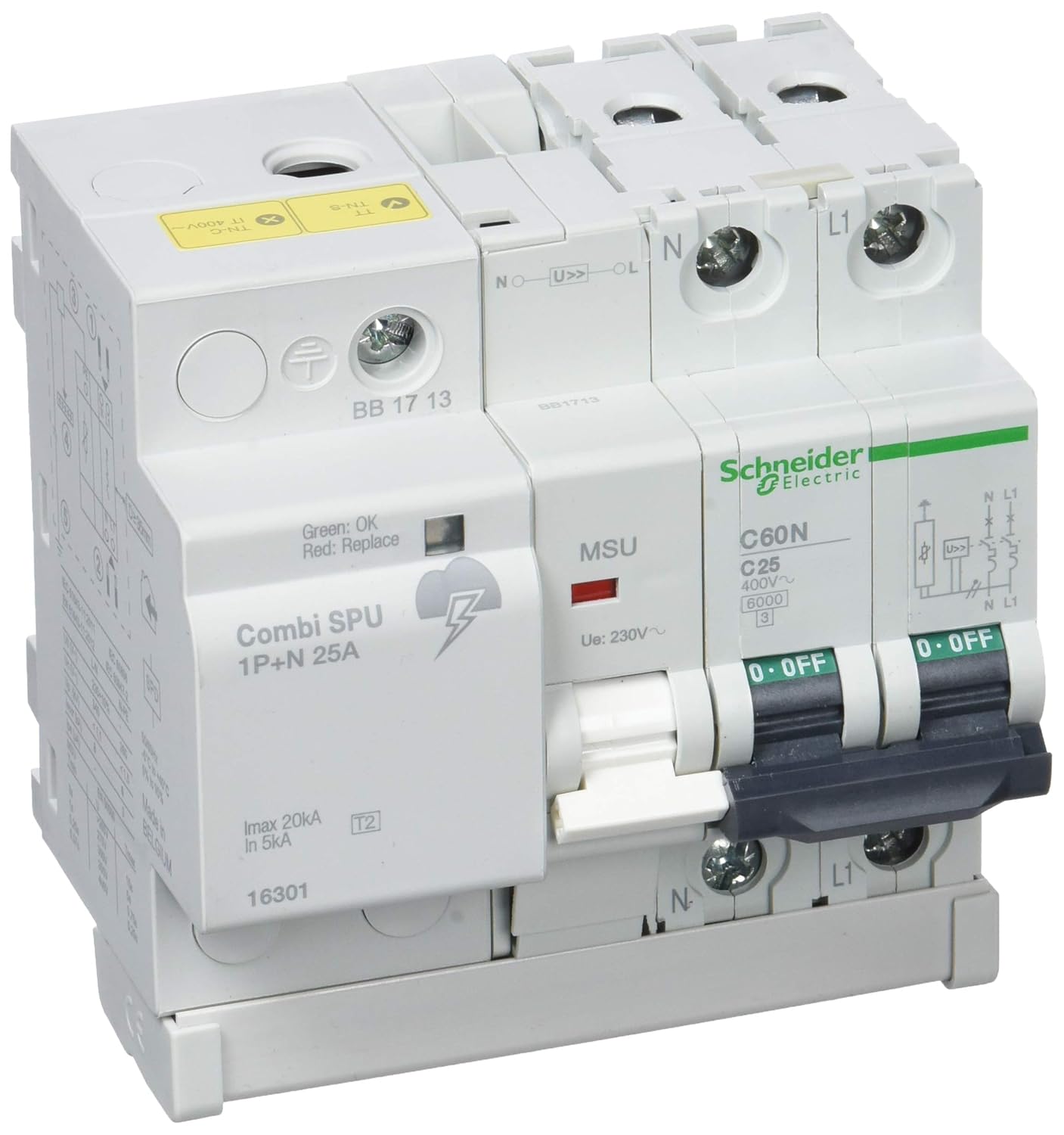

O algo así más sencillo (y barato), que aunque sin auto-rearme creo que por la diferencia de precio me valdría si fuese de calidad:

Buenas tardes, me parece muy bien lo que te han recomendado porque cuál es la diferencia entre un Iga de 40A y el que tienes actualmente de 38A. Un ICP nunca es un elemento de protección pero sí de control de potencia. Yo quitaría ese ICP, quitaría ese magnetotérmico de 38A y colocaría el Combi Toscano ( sobretensiones transitoria +permanente + iga) de calibre 40A. Por la foto parece que la derivación es de 6 mm² e incluso podría ser de 10 mm² pero no es ningún inconveniente.

Resulta que hablando con un electricista nos dice que no puede quitar el ICP, que para aumentar la potencia llamemos a la compañía y que ya está, que el ICP no hace falta quitarlo (?). ¿Quizás me haya explicado yo mal y no me entendió?
Tengo ya comprado esto:
que es lo que tenía pensado que me instalasen, pero ahora no sé si devolverlo y quedarme como estoy. (sobretensiones 25A y diferencial 40A 30mV; los magnetos los compré también pero están en otra caja, son 2 de 10A, 1 de 16A, 2 de 20A, 1 de 25A y 1 de 40A).
