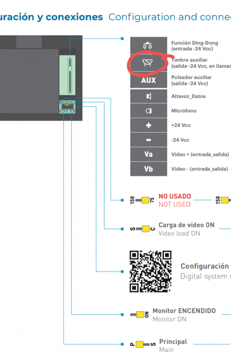

hola, tengo un video portero me gustaría saber si viendo este esquema le puedo conectar un buzzer para que suene en la terraza que no me entero cuando llaman
donde dice configuración y conexionado
https://auta.es/wp-content/uploads/751313_MANUAL_EN.pdf

¿ok gracias por la respuesta probaré a ver si no lo quemo yo no entiendo mucho o casi nada hay que iría el positivo??
Re: video portero
22 Mar 2021, 17:11
Si
Re: video portero
22 Mar 2021, 18:12
No vas a quemar nada, prueba poner un timbre de 48 v
Fijate bien en el esquema, que no pone positivo, si no negativo 24v continúa, que si el instalador uso la nomariva de colores en corriente continua, es el cable negro.
Podrías incluso poner un tiembre a 220v, si pones un rele con una bobina de 24v

Hola ya he conseguido que funcione el buzzer ahora la tarea sera llavar el cable asta la terraza sin que se vea
Podrías incluso poner un tiembre a 220v, si pones un rele con una bobina de 24v ( hay algún esquema??)

como lo instalaste? 24 o 48v?
tazma
Mensajes: 45
Registrado: 23 Mar 2015, 12:10
Re: video portero
23 Mar 2021, 13:22
Para probar con 24v, pero cuando ya esté el cable instalado en la terraza creo que miraré algo de 48v
que no sé si puedo llevar un cable a la terraza sería genial por wifi, pero hay ya lo veo más complicado
