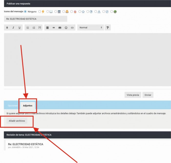

No puedo cargar la foto
Re: ELECTRICIDAD ESTÁTICA
30 Mar 2021, 13:08
Es muy facil, elige la opcion "editor completo", luego elijes "Adjuntos", "Aniadir archivos" y elijes la foto desde tu ordenador/movil. Si igualmente no la envia, baja la foto de calidad
