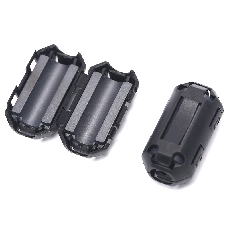

Hola, buenas tardes, hace poco vinieron a instalar un aire acondicionado a mi casa y me di cuenta que siempre que esta encendido, en el computador se empieza a escuchar un sonido super agudo como un pitido, se escucha en los audifonos y por el microfono cuando hablo tambien, lo raro es que suena solo cuando el aire acondicionado esta encendido, incluso con el computador apagado sigue emitiendo un pitido leve. ¿Que podra ser? ojalá puedan ayudarme a encontrar una solucion.

Pon un fitro con nucleo de Ferrita al cable, son baratos y ayudan a eliminar el ruido ambiente que se pueda filtrar por el cable.

tu casa tiene toma de tierra? cuando tocas la torre del ordenador da calambrazo?

eso era exactamente, no era solo el computador, todos los enchufes emitian el pitido, gracias por la respuesta!
