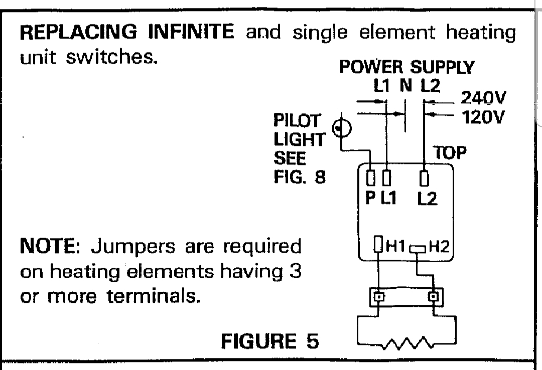

Hola buen día, Soy nuevo en el foro y quisiera cómo saber conectar correctamente un control de temperatura infinito de 120V. Ya que los diagramas que encuentro para mí no son completamente claros. Les explico a detalle en la imagen que subiré a continuación. En el diagrama se muestra que en la terminal L2 se debe de conectar la línea de 120 volts, en las terminales H1 y H2 se debe de conectar la carga, la terminal P para mi no es importante dado que no voy a conectar ninguna luz piloto. En mi lógica en la terminal L1 debería de ir conectado el neutro, sin embargo, al conectarlo de esta forma la pastilla de protección se "desactiva"
¿Alguien sabe cómo conectarlo de manera correcta?
Si pudieran ayudarme se los agradecería.

para alimentación a 120V
L2: fase o línea
N: neutro
L1: no conectado (necesario sólo para 240V)
