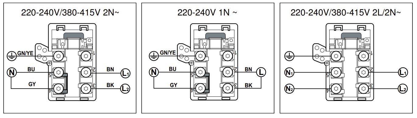

La placa de inducción no es trifásica en realidad, pero bueno, es bifásica:
Si lo conectas como a la izquierda sería con dos fases, yo sinceramente nunca lo he instalado así.
Si lo instalas como en el centro sería una sola fase pero con cable de 10 mm² (ya que la placa consume 40A), normalmente lo descarto porque el hilo de 10 mm² es demasiado grueso. Y encima no existen enchufes de 40A, con lo que tiene que ir enchufada con clemas, lo cual descarto.
Si lo instalas como a la derecha, puedes alimentarla con dos circuitos de 20A y 5 cables de 4mm² (N1, N2, F1, F2 y TT), la única desventaja es que necesitas dos automáticos de 20A, pero merece la pena, jeje.
Si tienes una instalación trifásica lo mas lógico es utilizar la opción de la izquierda.
Con un magnetotérmico tripolar y un circuito de dos fases y neutro con tensión de 230/400V, por ejemplo con 4mm2 y magnetotérmico de 20A tienes hasta 9,2kW.
También puedes montar la opción que dice Elektro, un circuito trifásico con neutro donde se utilizan dos fases y neutro para la placa y la fase que queda para el horno.
Aunque también lo puedes separar en un circuito bifásico y otro monofásico desde el cuadro.
Este tipo de circuito bifásico a veces es útil, también se utiliza para la acometida de modulos para dos contadores monofásicos.
La ventaja es que utilizas menos sección de cables para una misma potencia que en monofásico, sin utilizar trifásico.
Un circuito bifásico de 16A con 2,5mm2 de 230/400V tiene mas potencia que un circuito monofásico de 230V y 25A.
En España las distribuidoras de electricidad no lo tienen en cuenta en su documentación y no se puede hacer un contrato con una línea de dos fases y neutro, lo que no me parece bien. En otros países con tensión de 230/400V si se utiliza. De hecho en España ha existido.
No existen enchufes de 40A pero si los hay de 63A. De todas formas es mejor conectarlo directo.
