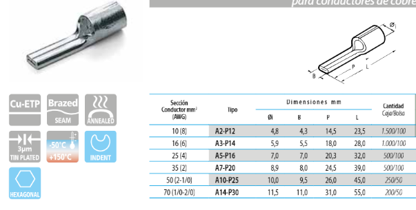

Probablemente si le pones una puntera al cable de 25 te entre en el conector ya que se reduce el diametro.
CHISPA_41
Re: Reducción de sección del cable.
06 Ago 2021, 19:19
Con una puntera, tal cual, no serviría, pero garantizado con una de este tipo
06 Ago 2021, 19:23
...No obstante a la solución aportada habría que saber la longitud de esa manguera y el consumo real de la máquina: a lo mejor
quien "afeitó" no es tan tonto como parece...

Hola, me parece 25 mm² demasiada sección para una compactadora. No creo que sea por potencia sino por caída de tensión y por el sobredimensionamiento que obliga el Rebt. Nosotros tenemos una compactadora industrial y no llega a los 10 kw. Su alimentación es 4x2.5 mm² + cp. Con esto quiero decir que el anterior electricista tomó una decisión, quizás no la mejor, pero acertada.
En todo caso y antes de estar pelando el cable utiliza terminales industriales tal como te ha indicado Coitocircuito.
