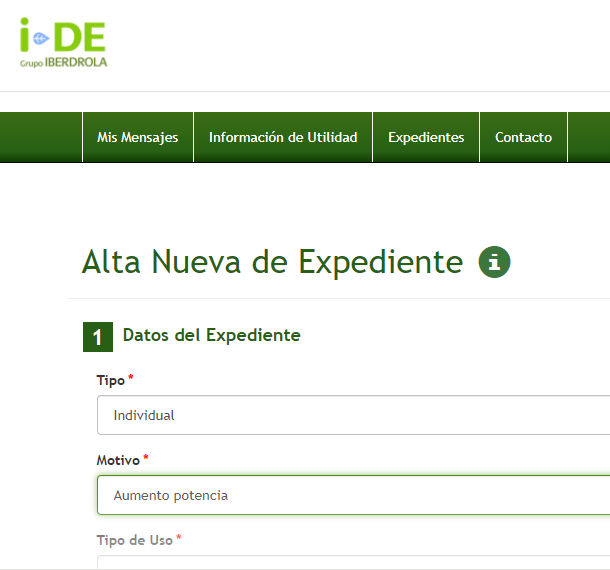

El caso es que he visto este web:
https://www.i-de.es/geafr/
Me he registrado (como usuario final) y parece que desde aquí pueden gestionarse cambios de tensión y de potencia:
¿Os parece una forma correcta de hacerlo?
Insisto que desconozco si esta petición va a la comercializadora, distribuidora o a ambos (tenemos en la casa Iberdrola tanto distribuidora como comercializadora). Lo que pasa es que telefónicamente es un infierno...

Pues lo del expediente de aumento de potencia no me ha quedado claro si valía para algo, simplemente me lo han aprobado (me han solicitado la Hoja de enlace, menos mal que la tenía).
Luego he llamado por teléfono para cambiarme de comercializadora, y de enhorabuena, porque no sabía yo que al cambiarte de comercializadora podías elegir directamente la potencia que quisieras. Yo pensaba que una vez en la nueva compañía había que volver a llamar para hacer cambio de potencia, pero resulta que no, que se hace todo a la vez (incluyendo el cabio de tensión, he especificado que el nuevo suministro tenía que ser monofásico, pese a que en la anterior comercializadora el contrato era trifásico).
Pero lo bueno de haber abierto el expediente del cambio de potencia es que te "garantiza" que la nueva potencia es contratable durante 6 meses, te informan del coste de la subida de potencia y te garantizan el precio, así que el principio parece que todo bien.
