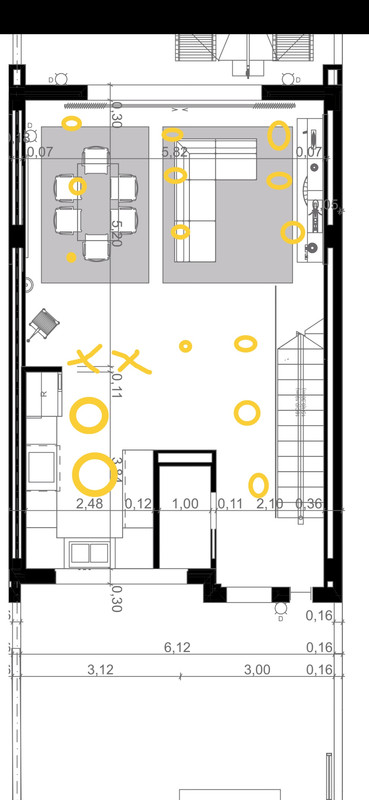

Con esa idea que tenemos, ¿Siguen siendo necesario 8 puntos de luz (4 a cada la lado del salón) de 24W, y cruzando en altura? No sé si en ese caso con en ángulo de 60º es suficiente con 3 o dejamos los 4.Esta no debería ser una respuesta sencilla, porque debes tener un plano de la sala de estar con la disposición de los muebles y espacios predefinidos como el televisor, el sillón, el área de lectura, la mesa, etc.
Los focos LED RGBW de 8 vatios menos potentes, como el modelo
FRT-RGBW-8W, también se pueden colocar en la zona de TV (no se necesita mucha salida de luz en comparación con una zona de planchado o encima de la mesa). También es posible controlar juntos focos LED RGBW con diferentes potencias de 8 vatios, 24 vatios o más potentes y bajo el mismo receptor ZigBee y bajo la misma línea de alimentación. Por ejemplo, si el televisor se coloca en el lado de 3,4 metros de ancho de la sala de estar, los focos LED RGBW de 8 vatios también son buenos encima, mientras que en los lados de 6,9 metros, quedan focos LED RGBW de 24 vatios. Es necesario un receptor ZIGBEE para cada zona que desees controlar de forma independiente.
Por esta razón, un plano de la sala de estar y la disposición del mobiliario son esenciales antes de decidir la disposición de las luces, el tipo, la potencia y las líneas de comando para encendidos separados.
En este salón, el cliente utilizó focos LED RGBW de 8 vatios en grupos de 3 (3 zonas), pero también tenía otras luces blancas en el salón.
