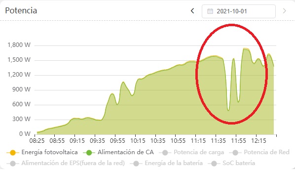

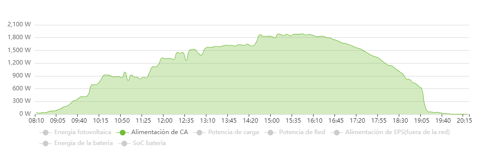

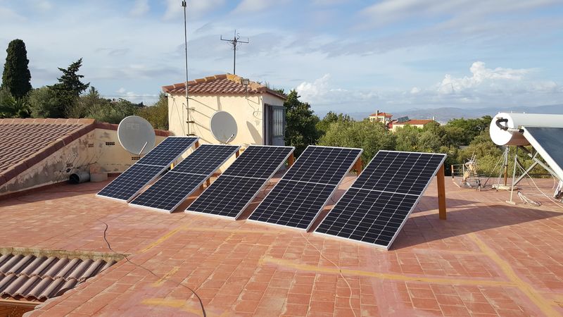

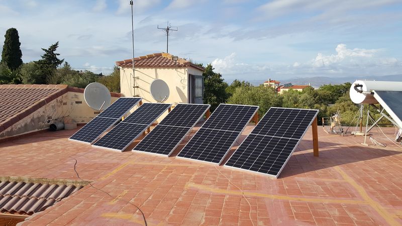

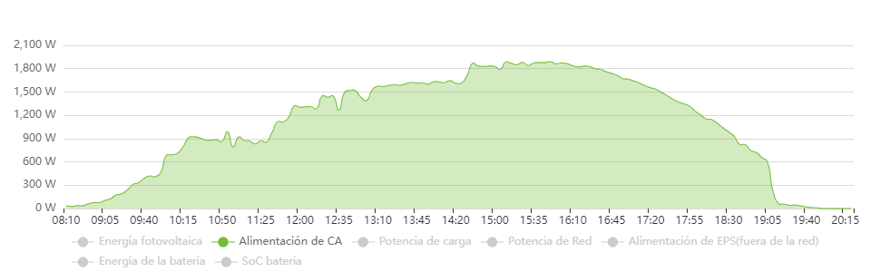

Esta es la potencia que dio a eso de las 6 de la tarde con las placas tumbadas en el suelo y si veis la foto de las placas, (2 días mas tarde), con el cielo entre nubes y claros, llego a dar 7Kw en un día completo, luego 11 y pico y el día 29 ha dado la máxima desde que lo enchufe, con 13,30Kw.
En la foto se ve que no esta del todo cableado, pero a día de hoy esta funcionando y dando una media de 12Kw cada día, lo cual esta muy bien con menos de 2.000W de placas.
Aquí las placas están orientadas al oeste, pero las he variado un poco y ahora está en una posición mas "neutra", por la mañana las pongo mirando al este, al medio día las pongo planas en el suelo y a eso de las 15 horas las pongo mirando al este otra vez.
Como se ve, tengo bastante sitio y mi intención es que giren con el sol, si, ¡¡¡ QUE GIREN !!! como un Girasol, de hecho el sistema es muy sencillo y la electrónica es muy barata, además como soporte he visto varias opciones, pero aun no lo tengo claro del todo, ya iremos viendo.

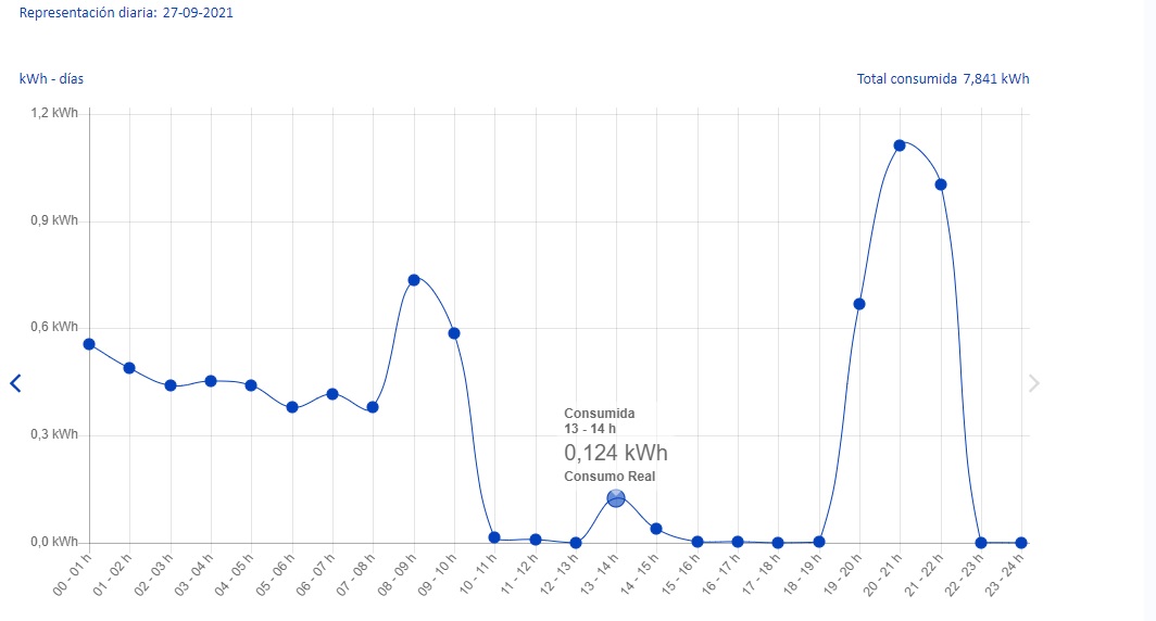

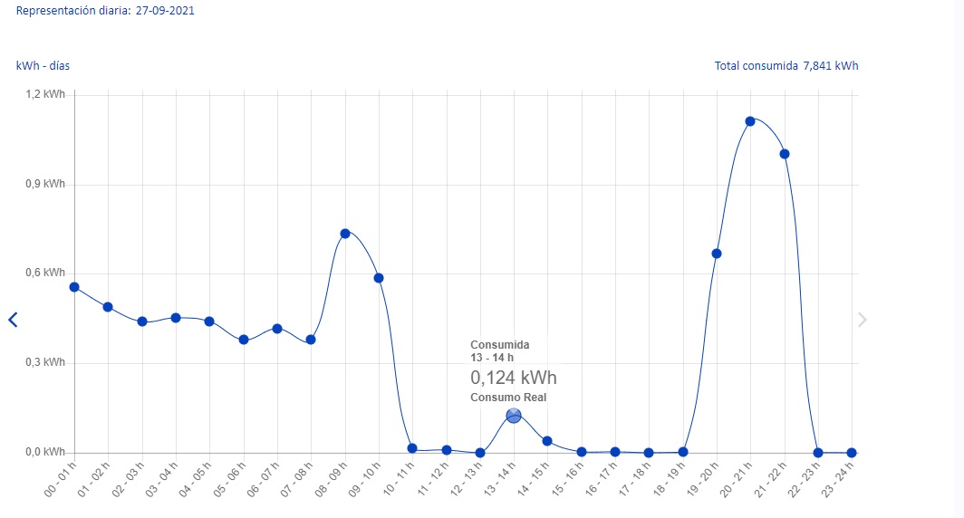

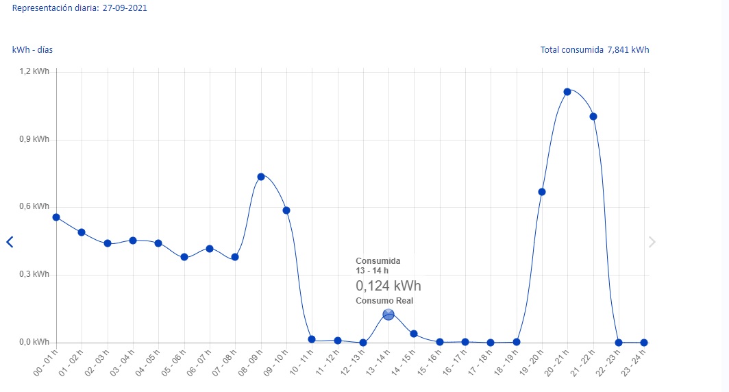

El 27 de Septiembre de 11 de la mañana a 7 de la tarde, casi 0Kw de consumo del contador, menos cuando hicimos la comida con una olla eléctrica y además estaba puesto el lavaplatos, porque les hacia ilusión ponerlo un lunes a las 2 de la tarde, que hacia tiempo que no se ponía.

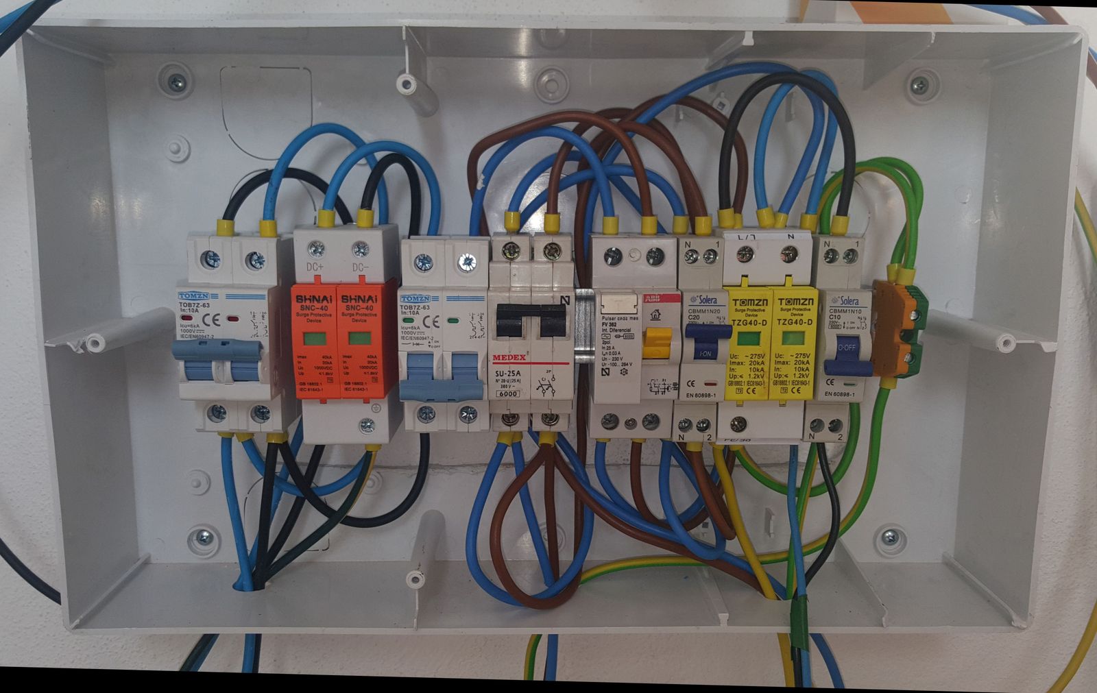

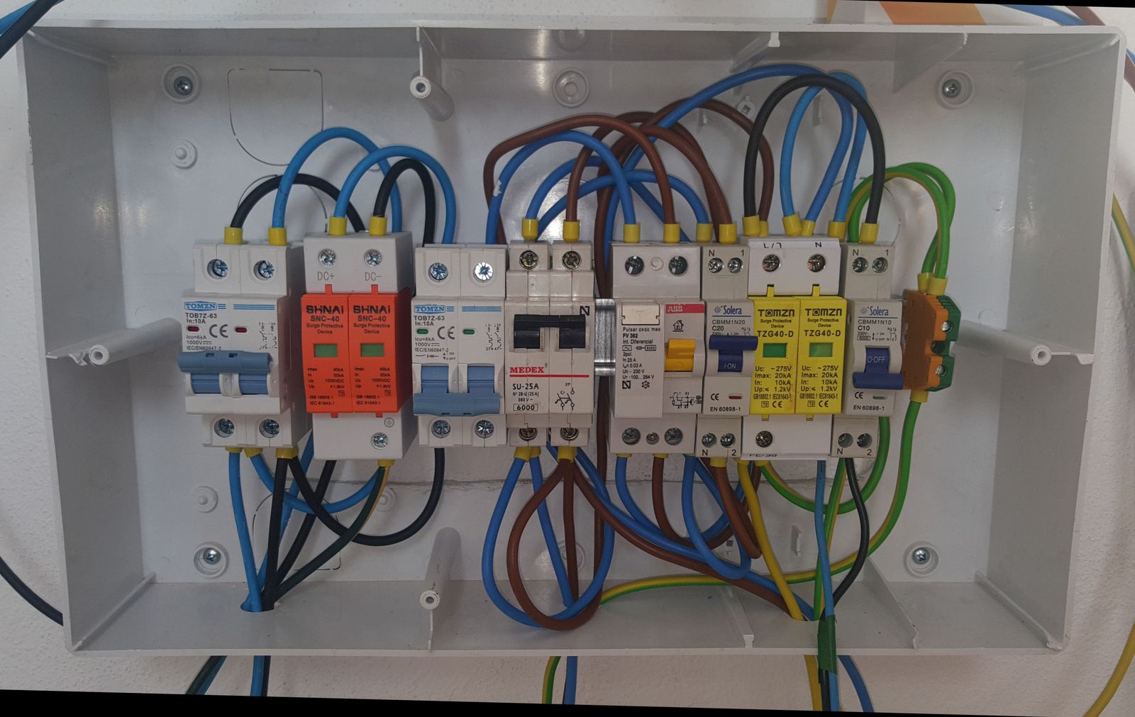

Cables, colores y sección: .
Tras volver a "estudiar" como se comporta la DC cuando superas los 200v y es "igual" que la AC, cuanto +Voltios, - Amperios y cuanto -Voltios, +Amperios, con eso en mente vas buscando paneles de 48v para poder trasportar mas watios con menos problemas.
Cable de 6mm2 de 1Kv, negro = negativo, azul = positivo, ¡¡¡ OJO CON LAS POLARIDADES !!! por ejemplo, disyuntores son "puñeteros", entra + por arriba a la derecha y sale + abajo a la izquierda, has de tener especial precaución y respetar las polaridades.
Recomiendo mirar los videos de Solares TV, de este hombre encontré muchos videos en especial de Solax https://www.youtube.com/channel/UCScx79ik5cw6gvjJANyXopw si tienes dudas de polaridad o de conexionado en DC, vuelve a mirar y mirar y mirar los videos.
No se si es obligatorio que sean rojos y negros, he mirado mas el tema de la sección del cable, mi Solax no supera los 12A , que en teoría te vale el cable de 2,5mm2 que aguanta hasta 16A, pero para evitar sorpresas, cable de 6mm2 que además ya tenia de un trabajo.
En un video de MacVoltio https://www.youtube.com/c/MacVoltioTV visita una instalación en una casa y creo que tiene el tío 4mm2, tocan los cables y fríos como el hielo.

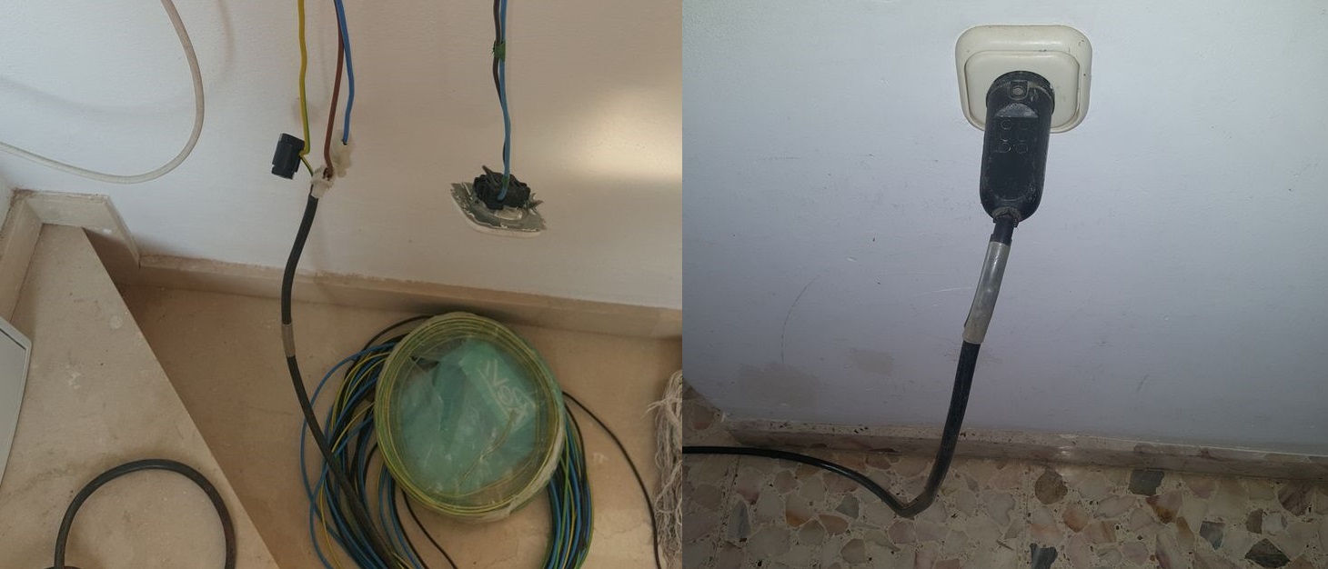

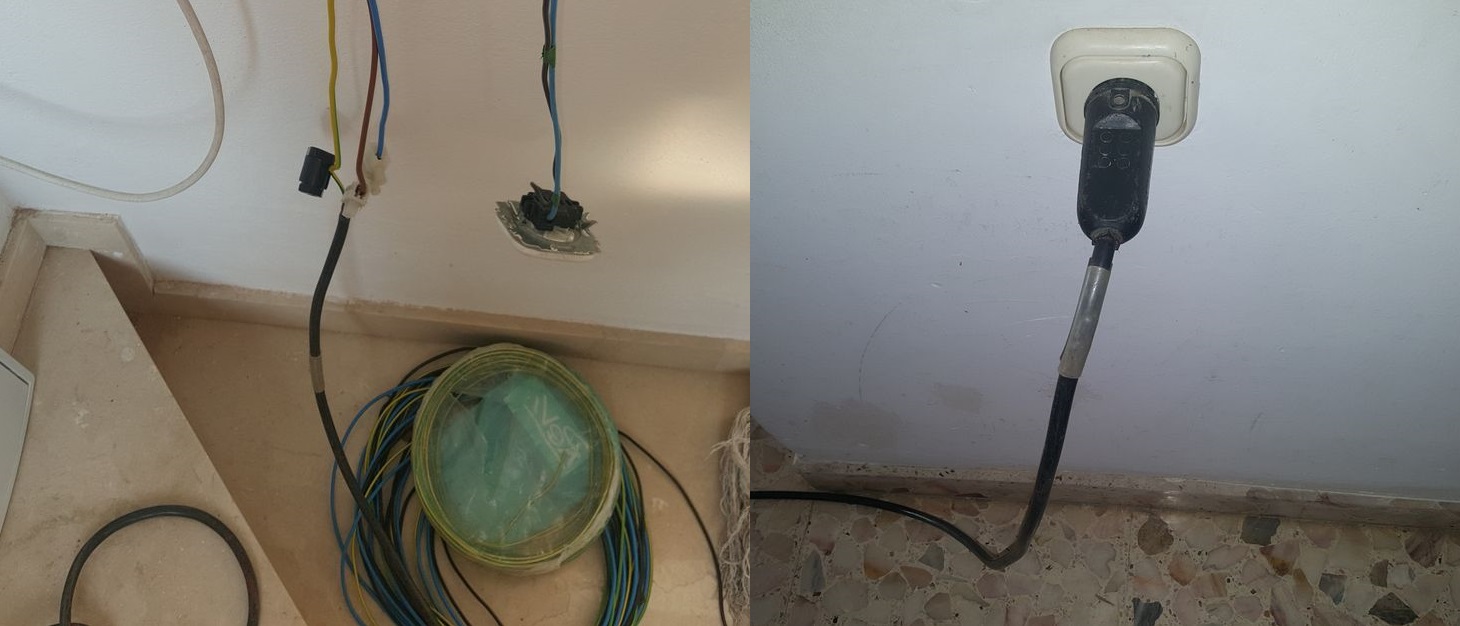

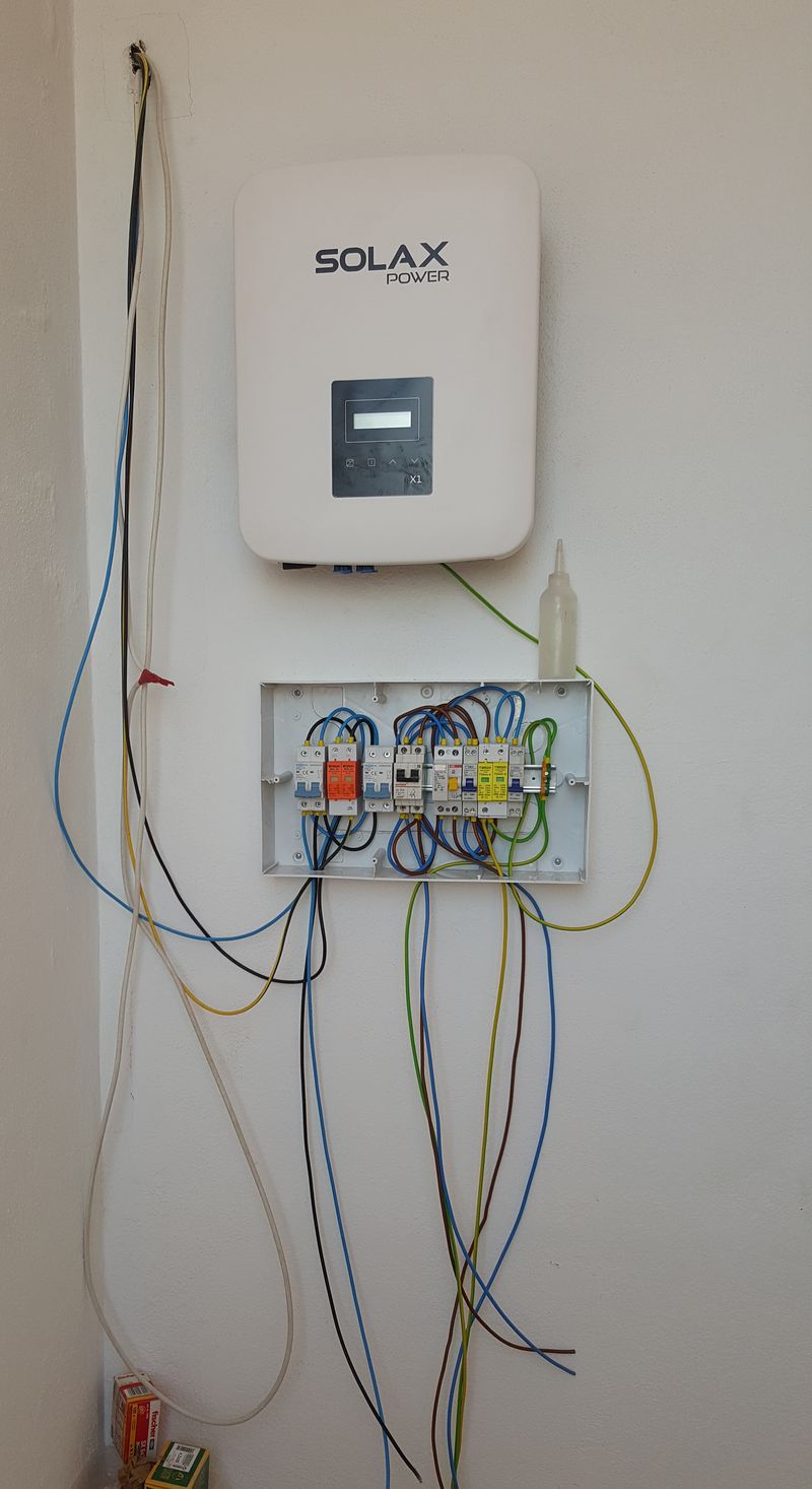

El asunto de conectar al cuadro me esta costando lo suyo porque desde el Solax hasta el cuadro de entrada, no hay que una canalizaciones, solo hay una caja empotrada con el conmutador de la lampara de la escalera, que para colmo al montar el pasamanos de madera, hubo que poner el conmutador por encima, con tan mala "folla", que solo dejaron hueco para que saliesen los cables de la pared al conmutador, así que por ahora la conexión entre Inversor y casa es así:
Sale del inversor y con una manguera de 2,5mm2 al enchufe mas cercano y funciona perfectamente, no da ningún problema.

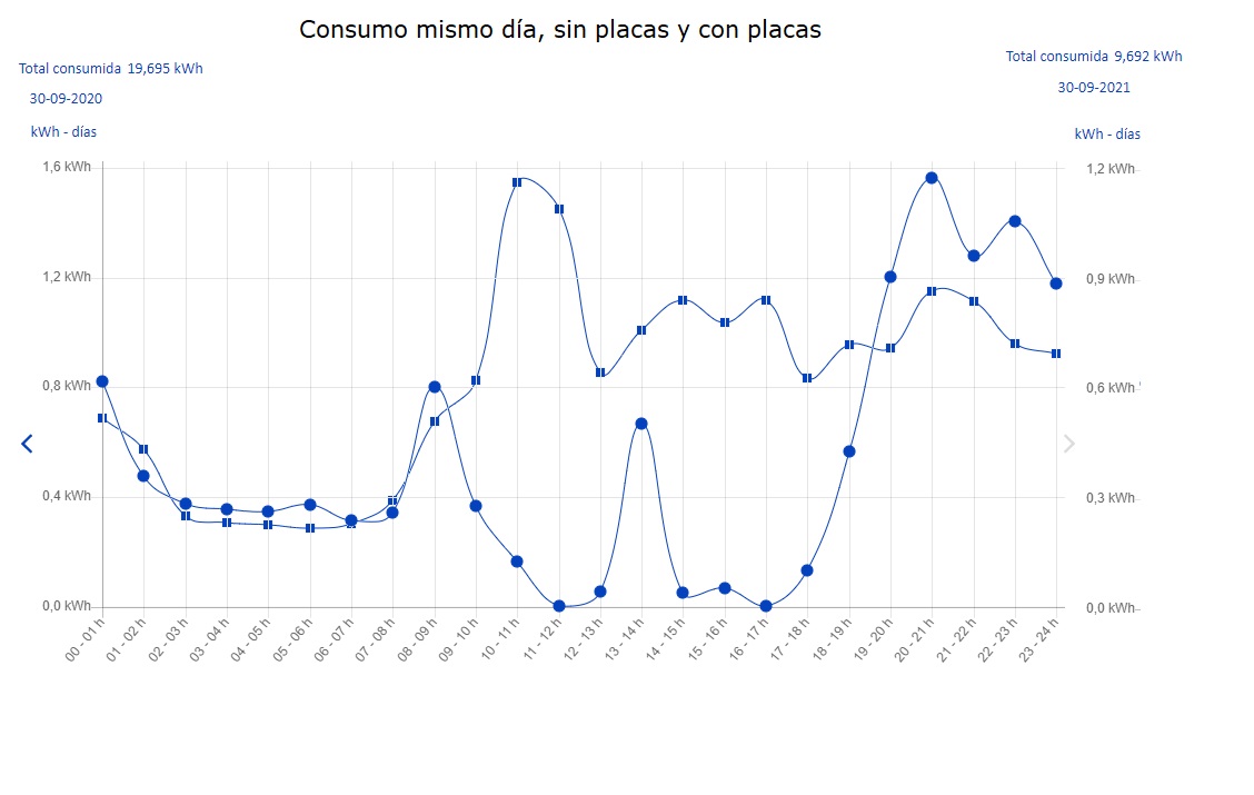

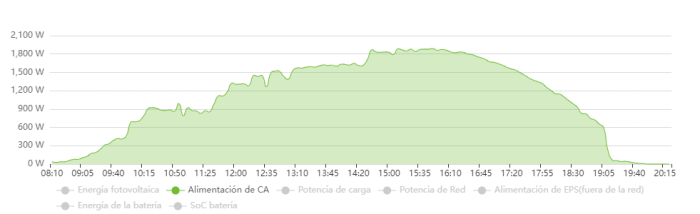

Aquí esta superpuesto el consumo del 30 de Septiembre de 2020, con el 30 de Septiembre de 2021, se puede ver claramente que el pico del 20 es de casi 1,6Kw, cuando el pico del 21 es de 1,2Kw, también se puede ver que las horas centrales del día, mientras hay sol, se reduce el consumo, el picotazo de las 2 es el lavaplatos, mientras que las dos lavadoras que pusimos a de 4 a 5, no se ven, así que la instalación hizo bien su trabajo, el lavaplatos es mas gasto porque calienta el agua.

Ya dije que lo haría poco a poco, pero lo bueno es que cada día paga uno menos de factura, espero que este mes, sean unos 90€ porque solo han estado 15 días y con lluvia o nublado como hoy, afecta bastante, aquí se puede ver claramente.

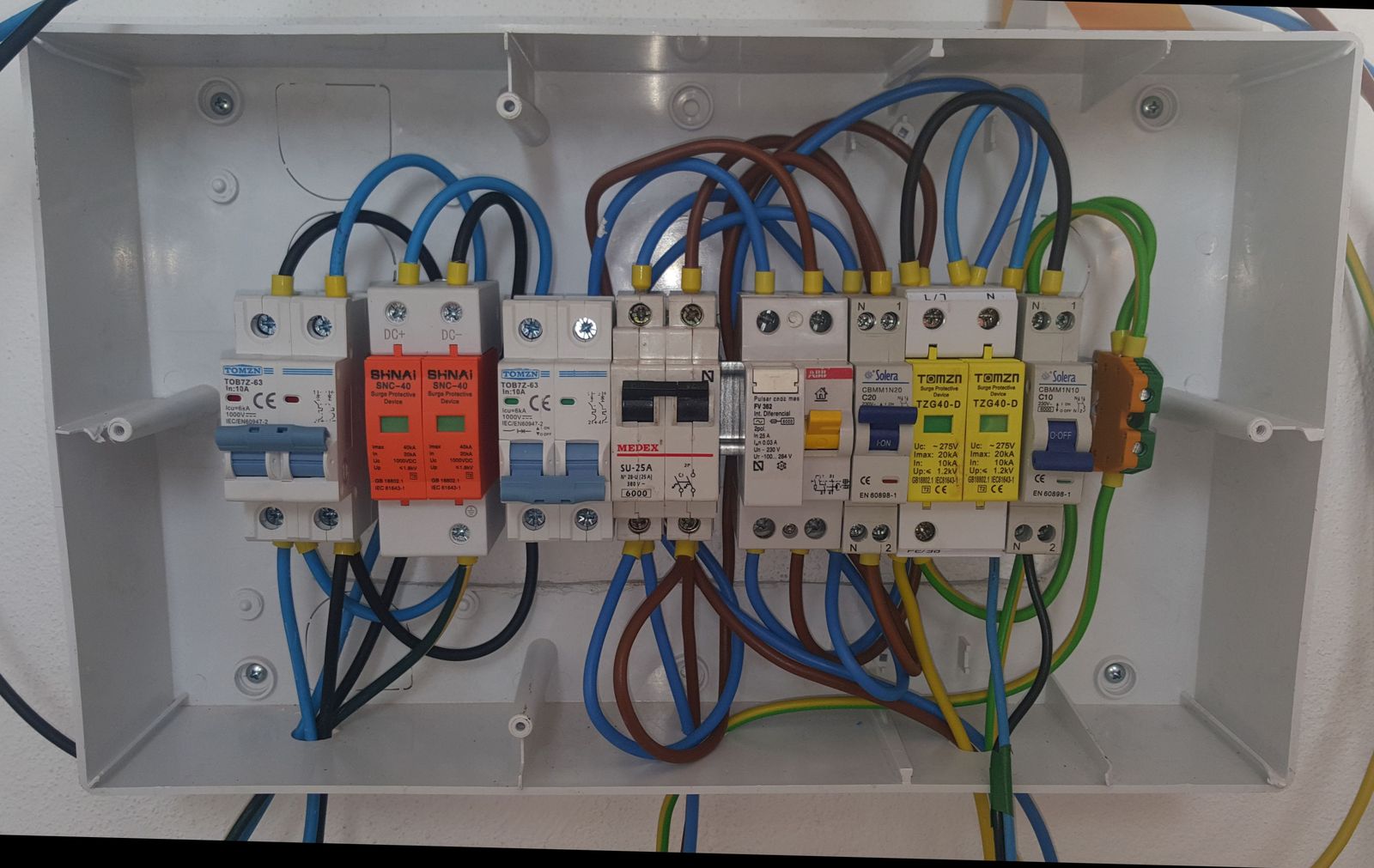

Por favor mantennos informados como va la instalacion, y espero una foto del cuadro cuando este terminado

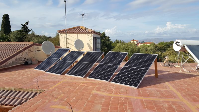

Hace unos días compre 3 placas mas de 390w que están orientadas al ESTE, así que a las 8:30 de esta nublada mañana de Noviembre ya tenia 350w, lo cual no es el 100%, pero ya es una reducción del consumo.
El resto de paneles están, como dicen los expertos, orientados al SUR para aprovechar mejor el día, lo que en estas fechas están dado las 8 placas, 3 de 390w y 5 de 450w (compradas como si fuesen de 380w), pues dan unos registros de 2.700w a eso de las 14:00 de un día claro y soleado, que no es lo mismo soleado, que claro y soleado, esto afecta.

Los paneles deben estar perfectamente alineados y con la misma inclinación, la razón es poderosa ya que al estar conectados en serie, deben dar una intensidad lo más parecida posible (dentro de las tolerancias en su fabricación), de lo contrario estarán limitados por el que menos produzca, que irá pasando de uno a otro según el azimut. Al tener una orientación distinta, aunque sea ligeramente distinta, hará la instalación menos eficiente.
La parte buena es que tienes mucho espacio y al estar en un patio, puedes incluir seguidores solares a 2 ejes, todo un reto.
