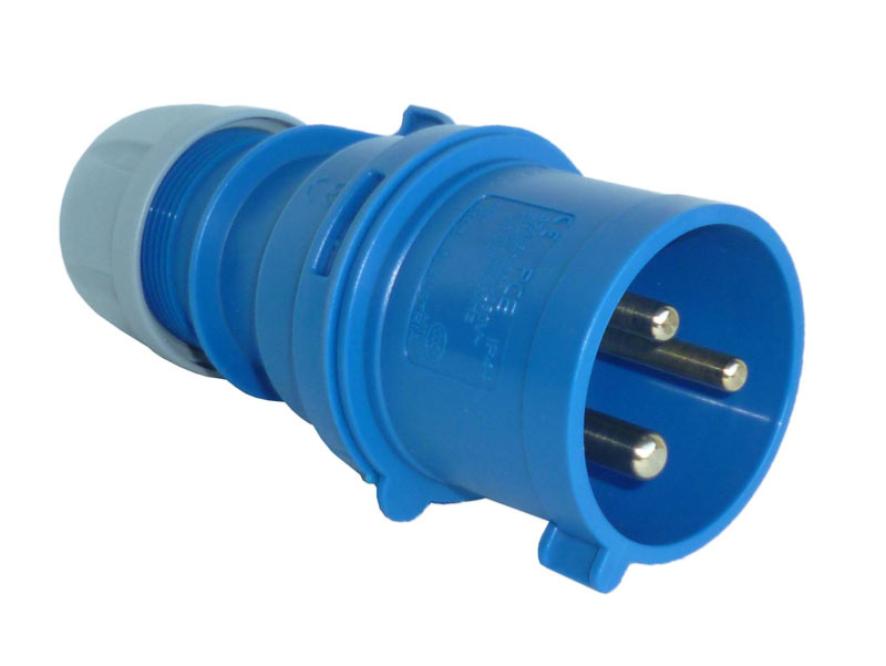

Utiliza una toma tipo industrial o Cetact, que son mejores y mas robustas mecánicamente y eléctricamente.
