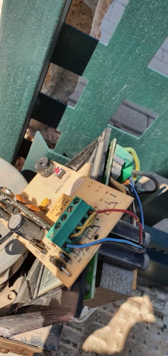

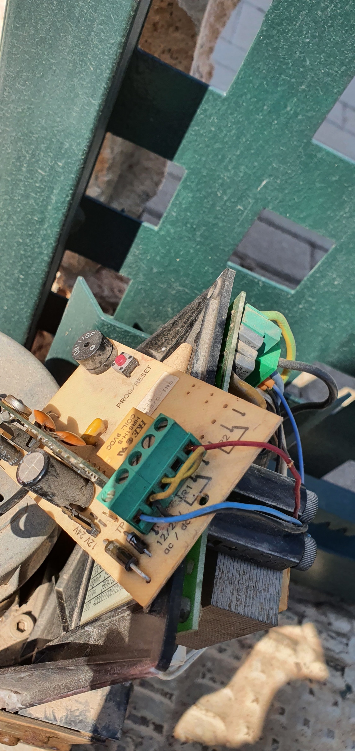

Buenas, ante todo voy a pedir disculpas por mi falta de conocimientos eléctricos.
El receptor de la puerta del garaje me está dando problemas. Tiene 3 cables, rojo, negro y azul. Si junto el rojo con el negro la puerta se abre y se cierra (he medido el voltaje y son 25v). El cable azul no se para que vale puesto que midiendo el voltaje con el rojo o el negro, da un voltaje bajisimo o nulo.
El caso es que no consigo que la placa funcione. Compré un receptor universal de 24v y tampoco lo hago funcionar.
Dejo fotos de la conexión original y del receptor universal para ver si alguien me puede ayudar
Receptor original

Hola, te faltó subir imagen del receptor nuevo y datos técnicos o datasheet.
- el nuevo: supongo que habrás programado emisor-receptor?
- el viejo: habría que chequear el circuito. Abreviando, pulsa el mando emisor y mide tensión en las patas correspondientes a la bobina del relé ( dispositivo rectangular color amarillo). En base al resultado quizás podramos averiguar la avería.
En todo caso, si tienes uno nuevo, creo que lo mejor sería intentar ayudarte entre todos instalarlo

Solo me dejo subir una foto

Buenos días, probablemente éste nuevo no te funciona porque necesita 12 voltios dc, no 24 voltios como lo estás alimentando.

Lo estoy alimentando con los cables que salen del motor y que alimentaban al anterior módulo. No pone en el diagrama del fabricante que se alimenta a 24v?
Compré ese modelo porque el anterior estaba alimentado a 24v.
Lo que no comprendo es la colocación de los cables, rojo, negro y azul (podéis ver como iban colocados en el original). Si junto el rojo y el negro la puerta se abre, pero el azul??? No lleva tensión ninguna

El azúl es gnd o masa, como lo quieras llamar.

Sí, pone 24 v dc y los esquemas están bien pero sinceramente tengo dudas que la tensión sea 24 v dc. Me dá la impresión que esa placa va a 12 v.

Por cierto, tienes que usar el esquema 1. Más adelante intentaré pasarte un esquema.
