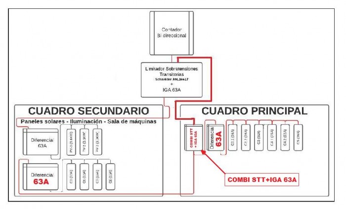

Quiero poner en casa un protector de sobretensiones tranitorias y me gustaría saber cual de las 2 instalaciones es correcta o si las 2 son válidas.
Por un lado esta instalación está hecha con el peine que viene con el protector. Los cables con fase nego son los que vienen directamente del contador de Iberdrola. En este caso conecto el peine directamente a la entrada del IGA. ¿Esta opción es correcta?
https://pirineonavarro.com/ion/IMG_9204.jpg
Por otro lado, en esta otra opción conecto el protector a la salida del IGA. El problama es que tengo que conectar la tensión de la vivienda (con cable de 10mm, aunque igual me valdría con 6mm) y los inversores de las placas solares con cable de 16mm, por lo que no me queda mucho espacio para poner el cable del protector.
https://pirineonavarro.com/ion/IMG_9203.jpg
