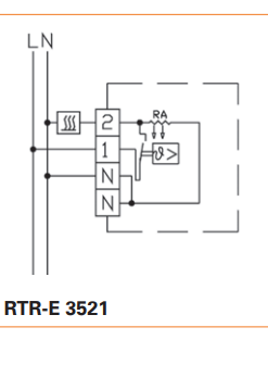

Buenos días.
Quiero cambiar la clave a una un poco más moderna, pero en todas te hablan de cambiar los dos cables que vienen de la misma. Sin embargo, de la mía vienen tres cables: uno azul, uno negro y uno marrón. No he llegado a cambiarme ni a elegir ninguna ya que no se si se podrá instalar sin hacer obra alguna.
Para aclarar un poco la situación, debajo del enganche de estos cables viene un diagrama que trataré de describir. Los bornes están numerados como 1 (azul), dos (negro) y tres (marrón). Hay un circuito abierto entre el 1 y el 3 y una "palanca" sale del 2 y está inclinada hacia el 1. Por último, debajo de 1 pone "NC." y debajo del 3 "No.". Debajo de este circuito hay otro abierto por un interruptor con una mu griega minúscula (la que es como una u pero con un palo a la izquierda) a la izquierda del circuito y por último la inscripción "250 V a.c.~/ 8 (3.5) A". He intentado subir una foto pero no he podido.
Como no se que datos pueden ser útiles, mi caldera es vecinal (por agua) y desconozco el modelo.
Desconozco la electricidad, así que usuario un voltimetro quedaría fuera de mi ámbito.
¿Alguien podría ayudarme?
Gracias anticipadas.

Buenas noches, entiendo que lo que quieres saber es si puedes sustituir el termostato de la imagen que has subido por uno nuevo?? Sí es así, puedes pero el nuevo tendrá que ser un termostato con fuente alimentación externa. Imagino que el de la foto es a pilas, verdad?

Según el manual lleva batería. La conexión es la siguiente
De ahí se deduce que la fase es para un precaldeo del sensor, como puedes ver en el primer esquema que colgué
Re: Cambio de termostato
14 Nov 2021, 20:36
En conclusión: para decirte qué termostato te sirve debes enviarnos el esquema de conexiones de la caldera (viene en el manual). Si la vivienda no es muy vieja tiene que estar con el "libro de la vivienda" que te habrán entregado en su día
Para aclarártelo mejor: los termostatos sólo necesitan 2 hilos para funcionar PERO la inercia en el sensor (dependiendo del tipo) sería muy grande. Si se precaldea este el salto térmico que tiene que hacer es mucho menor, con lo cual la respuesta es "instantánea". Quiere decir esto que un termostato tarado a 21º (por ejemplo) necesitará llegar a los 21,5º (suposición) para conmutar, lo que representa un gasto de energía considerable
