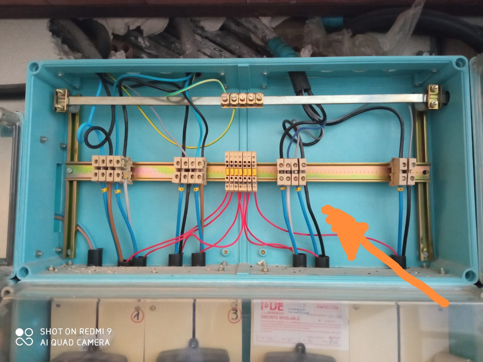

Hola buenas
Me dedico poco tiempo a esto y me he encontrado con una vivienda que le ha cortado la luz iberdrola por tener a la salida de su contador el cable del neutro de 6mm y la fase de 4mm, dicen que por el neutro al ser de mayor tamaño llega potencia a la vivienda que no pasa por la lectura del contador. Los 2 cables de entrada y salida del contador son ambos neutro y fase de 10mm pero luego en la siguiente conexión pasan a ser neutro de 6mm y fase de 4mm. La verdad que el bloque es antiguo y están todos los contadores conectados igual. A mi esto no me cuadra mucho. A ver si me podéis ayudar. Le han metido una multa de 2000€

No me cierra nada de lo que cuentas. La tirada desde el contador al cuadro (DI) es responsabilidad del propietario, si bien está mal dimensionada (a no ser tenga un IGA de 20 amperios, creo de todas formas en España 10 mm es lo mínimo (o 6mm.... corregirme si me equivoco) recuerdo se discutió si en canarias 6 mm o viceversa.... Pero en fin, 4 mm seguro que no.
A no ser hayan puenteado el contador, no entiendo la multa. Existe boletín de esa instalación donde figuren los 4 mm de DI? Puedes escanear la multa (tapa dirección y nombre) y colgarla aquí para saber exactamente lo que dice?
La otra opción es que tenga un IGA superior, DI de 4mm, y al ser peligroso lo hayan multado, pero desconozco si actúan así

El contador no está puenteado ni nada. Precintado. La misma sección de entrada y salida en el neutro y fase. Casi todos los contadores del edificio al ser antiguo están igual. Solo le dicen que a través del neutro al ser mayor le está llegando corriente que no se registra. Le quieren cobrar 1 año de consumo a 4,6kw. Algo más de 2000€. Le han pedido lo de siempre cambiar los cables de la acometida misma sección neutro fase, boletin y pagar su estimación. Me huele a pifia iberdrola. Y hoy cuando he ido a cambiar los cables de la acometida hasta la vivienda para que tengan la misma sección he visto que le han cortado la luz a otra persona por lo mismo en los contadores del edificio. El cliente me dice que le haga un informe de lo que está mal pero yo creo que no hay nada y no se por donde cogerlo

4,6 kW, sería correcto 4mm y un térmico de 20 (que IGA tiene?) aunque imagino lo precintaron y multaron sin siquiera ver su cuadro.....por lo que por más que la DI no sea reglamentaria no veo sentido para esa multa.
Me huele raro.... No podrá ser que estuviera puenteado, hayan quitado el puente antes de la inspección o antes que tú lo vieras? El contador está precintado ahora, antes de la inspección también lo estaba? Sabes que consumo tuvo el último año? Lo del neutro es una tontería, como si quieres poner fase y neutro de 16mm

Yo tampoco entiendo nada. El cliente me llamó el mismo día del corte y ese mismo día hable con el inspector para saber el motivo del corte y me especificó que había sido por ser el neutro mayor que la fase, neutro 6mm y fase 4mm de la acometida. No me habló de ningún puente ni nada. El contador estaba precintado antes de la revisión y funciona bien. Es una instalación antigua pero todo correcto
Cuando hay un puente en esta zona los inspectores suelen cortar la acometida y no lo hicieron. Cuando hablé con esta persona entendí que solo con el cambio de los cables y un nuevo boletín estaba todo solucionado pero ayer recibieron la sanción por 1 año de consumo y hoy he vuelto a hablar con ellos y me vuelven a especificar que por ser el neutro mayor que la fase pasa corriente que no se registra y hoy le han cortado a otro vecino por lo mismo. Me veo la sangría que van a hacer porque la mayoría del edificio tienen la instalación antigua y similar

Potencia sobre un solo hilo no se puede medir y toda la intensidad que circule por la fase retornará por el neutro o la tierra. Así que me parece te están contando una milonga
Las instrucciones de FACEL hablan de que GENERALMENTE (no obligatoriamente) el conductor neutro debe ser igual que el de las fases, pero mas bien creo que se refiera a circuitos trifásicos
