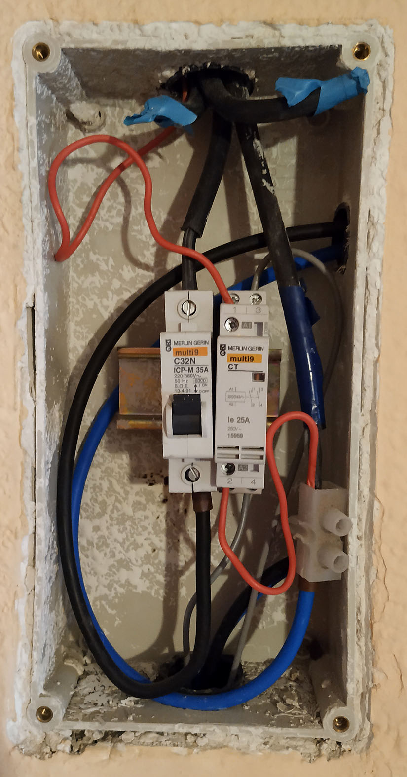

Buenas tardes, os comento mi problema; me gustaría que los acumuladores tuvieran energía las 24 horas del día para poder conectarlos cuando me interese, ya que no hay mucha variación en los precios de los tres periodos. El cable rojo que va del contador al contactor se activa de 12:00 a 08:00 h., que son las horas en que puedo conectarlos y mi pregunta es:
"si quito el cable rojo que entra y el que sale del contactor y los uno con una clema habría energía todo el día en los acumuladores?
Adjunto foto
Re: Duda cable rojo contactor
24 Nov 2021, 19:42
Si unes los rojos haces un corto. Puedes unir los grises para dejar el circuito siempre cerrado

>Sacas el cable gris del borne 3 y lo metes en el borne 4
> Sacas el cable rojo del A1 y lo metes en una borna (para que no consuma el contactor)

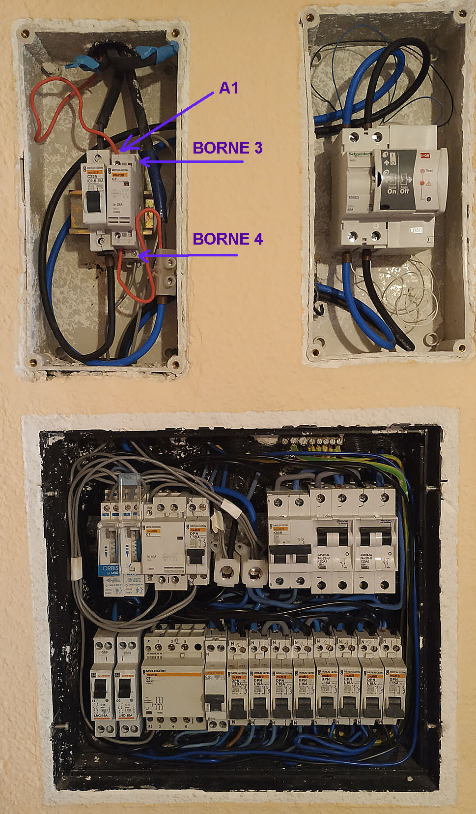

Perdona, pero no estoy muy puesto en estos temas, te paso una imagen con el cuadro completo e indico lo que yo entiendo por borne 3, 4 y A1, pero no se lo que es una borna, (es una clema)

>Si, los bornes 3 y 4 son del contactor. Como el cable gris, que va al borne superior, es mas largo lo metes en la conexión del inferior, con lo cual ya tienes el puente hecho
> La borna es lo que tu llamas clema (que como ves hay una similar en el cuadro) Sacas el cable naranja y lo metes en ella "de cualquier manera" que sólo es para aislarlo (no tienes que preocuparte de si hace contacto o no). Lo podías hacer con cinta aislante pero haciéndolo con la borna es mucho mas seguro ya que no tienes que tocar la punta del cable para nada

Hola Emilio, entonces lo del cable gris está claro, quito el de arriba BORNE 3 y lo meto en la parte de abajo junto al otro cable gris BORNE 4, y el naranja de la parte de arriba A1 lo saco y lo pongo en una clema (no en la clema que se ve en junto al contactor). Es así?

Correcto, tal como lo has dicho. Es lo que te han apuntado los otros compañeros.
