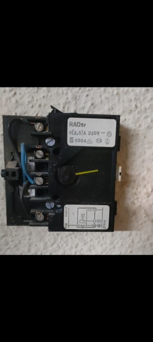

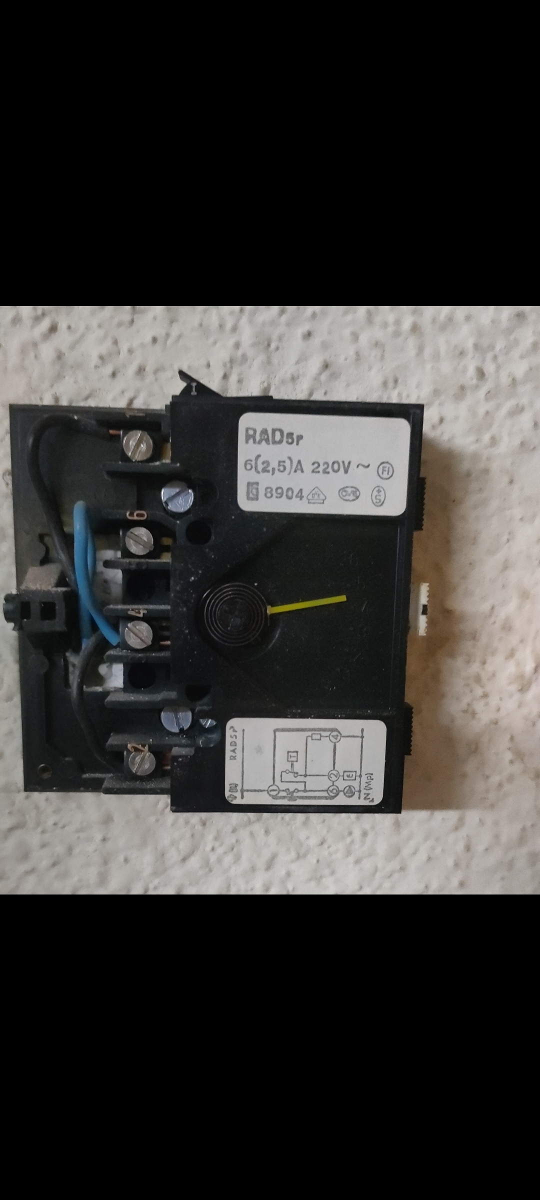

Tengo un problema con el cambio de mi termostato antiguo a uno nuevo. Actualmente tengo una caldera de gasoil y el termostato antiguo se trata de un Landys & Gyr RAD 5 (Adjunto foto).
El caso es que me han hablado maravillas de los termostatos por wifi y yo que suelo pasar bastantes temporadas fuera de casa me vendría bien uno para poder planificar la temperatura de mi casa.
Compre uno digital y con servicio wifi BecaSmart series 002.
El problema surge cuando intento instalar el nuevo por el viejo, ya que salen de la pared 3 cables (dos negros y uno azul).
Como directamente no me fiaba de lo que hacía el azul decidí hacer un empalme y darle alimentación externa al termostato nuevo (que cuenta con 4 aperturas [2 para la caldera y 2 para la alimentación]). Conecte los 2 cables negros a las aperturas que van directamente a la caldera, pero nada de nada, el termoestato encendía pero la caldera no recibía señal.

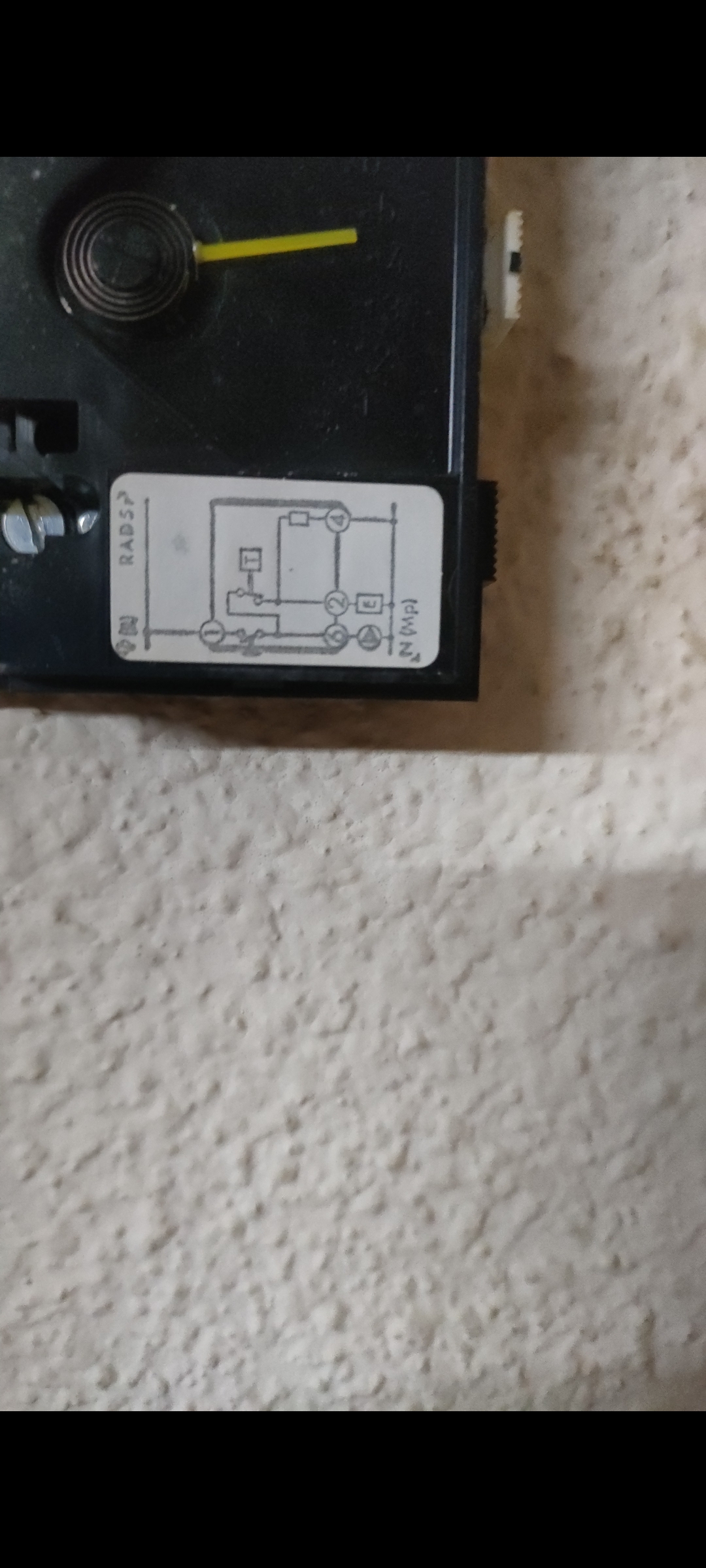

Mirando el diagrama del antiguo termostato tampoco entiendo absolutamente nada, así que os dejo una foto haber si podéis resolverme que es para lo que sirve cada cable antes de ir haciendo el loco y estallar la caldera.

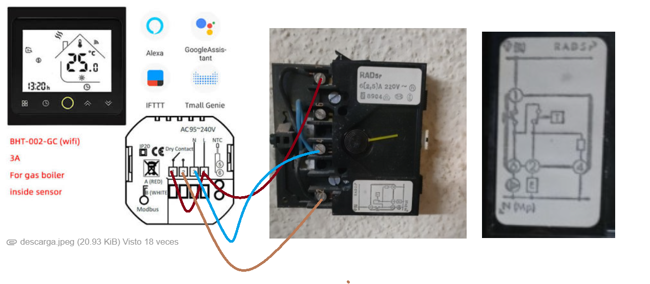

Buenas noches, en principio parece que la instalación la tienes bien hecha. Supongo que el azúl que sale de la pared lo habrás conectado al neutro de la instalación?

Buenas noches.
Ese es el antiguo, tal y como estaba.
Pero no sé a qué corresponde cada cable.
¿Podrías indicarme?

Re: Ayuda para cambio de termostato
06 Dic 2021, 06:41
alvaroapolo escribió:
Buenas noches.
¿Podrías indicarme?
Adjunto foto del nuevo termostato que quiero poner y no sé donde van los cables.

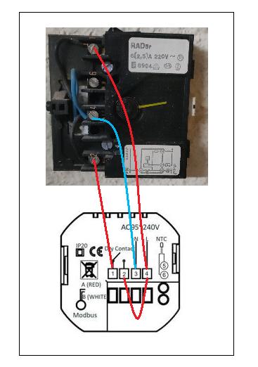

Buenos días, te adjunto el esquema que tendrías que realizar. Haz de realizar un puente entre la borna 4 y 2.

Ya nos contarás porqué cambiaste la posición del puente: ansioso estoy por saberlo
Miguel 69
Mensajes: 984
Ubicación: Cantabria
06 Dic 2021, 13:48
No he cambiado nada. Está tal cual lo he hecho desde un primer momento. No sé a qué te refieres.

el termostato nuevo si no haces la instalación como se te ha hecho el esquema dudo mucho que funcione y no por ello está roto.
De todas maneras me alegro que lo hayas sollucionado.
