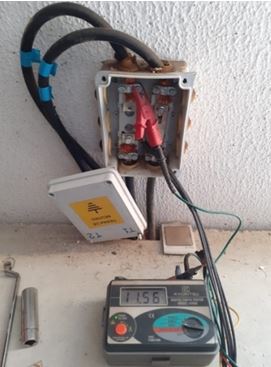

En una revisión de un CT, al medir la Rpat del neutro del trafo o tierra de servicio, el telurómetro ha marcado 24Ω. No estoy muy puesto en estos temas, pero según me ha dicho el oficial, por lo visto ese valor tendría que ser menor de 10Ω.

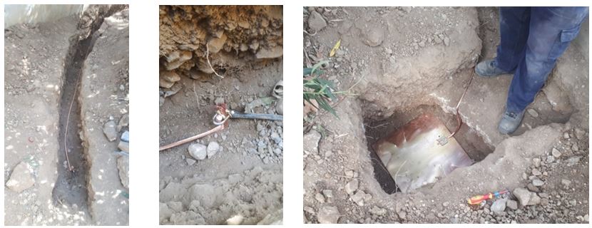

La solución fue localizar la última pica de la tierra de servicio y a partir de ella, alargar el cable de tierra, con la limitación de que el terreno no permitía cavar una zanja de muchos metros, por lo que el compañero se buscó la vida como buenamente pudo y optó por conectar al final del cable de tierra una placa conductora, en lugar de la típica pica.
Yo creo que ha hecho las cosas medio bien, ya que la zanja tiene medio metro de profundidad y llega a los límites del terreno; para la placa conductora ha hecho un pozo a 80 cm, que según me ha comentado, es lo que indica la normativa.
Una vez hecha la zanja, canalizó un conductor semirrígido desnudo de cobre de 50 mm2 y lo unió mediante una grapa de conexión a la última pica de la línea de tierra del neutro original del CT, donde llega el cable de 50 mm2 0,6/1 kV aislado. En el otro extremo, unió la placa conductora mediante una pletina atornillada.
Tras rellenar de nuevo la zanja, se vuelve a medir con el telurómetro la resistencia de puesta a tierra del neutro del transformador. Ha bajado su valor desde los 24Ω originales hasta 11,56Ω.

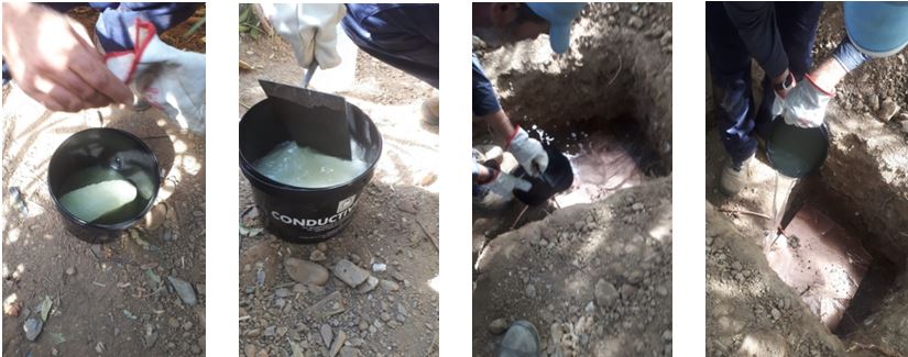

La solución fue recurrir a la “química”, con un producto de tipo GEL. De esta forma se mejora la resistividad del terreno allí donde importa, donde se colocó la placa conductora.
Una cosa buena que a mi entender hizo el oficial, a pesar de tener pinta de tener el culo pelao, es que dedicó un rato a leer las instrucciones del fabricante. Diluyó los polvos amarillos en agua y los vertió en el terreno. Después más agua (la capacidad del recipiente) y a esperar una media hora aproximadamente hasta su desaparición. Volvió a repetir la misma operación, esta vez con unos polvos blancos y otra media hora de espera para la absorción del producto.

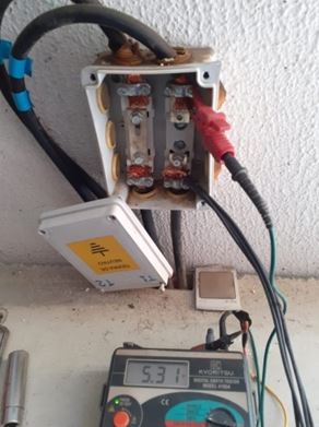

Después midieron la puesta a tierra del neutro y su valor había bajado hasta 5,31Ω
Servicio 4.JPG (30.35 KiB) Visto 11116 veces
Por lo que me han comentado, aunque cada fabricante cuenta maravillas de su producto y suelen exagerar la verdad, en general estos geles mantienen una buena conductividad del terreno durante un periodo comprendido entre uno y dos años. Y por lo visto si después de este periodo se aplica de nuevo la "química”, la ventaja es que el efecto del gel es acumulativo y que con cada tratamiento se mejora el terreno, de forma que cada vez se parte de una resistividad más baja.

La utilización de silicageles para mejorar la resistividad del terreno creo que suele producir efectos adversos sobre el electrodo (corrosión), por lo que habría que inspeccionar periódicamente su estado y en su caso reponerlos. No estaría de más que lo tengas en cuenta.
También existen activadores líquidos, te los venden en una garrafa y simplemente tienes que agitar y verter sobre el electrodo, así no tienes problema en hacer la mezcla.

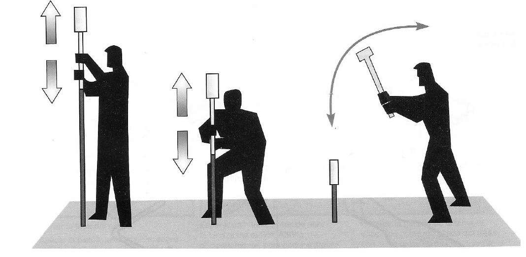

Una pica se hinca a pequeños golpes, no dando mazazos mas fuertes: con una "maza deslizante" se logran resultados espectaculares: en casos como ese se "abandonan" las picas ya colocadas y se hincan otras a mayor profundidad, utilizando los mismos conductores de enlace
Esto de la maza deslizante, ¿qué es?. ¿Algo parecido a lo del dibujo?
Si es lo del dibujo, ¿que es lo que lleva, un manguito para acoplar las picas? ¿las picas son especiales o valen de las "normales"?. Lo del mazo deslizante es la forma fina de decir martillo neumático percutor. Este último si lo he visto usar pero con una pica en terrenos chungos, aunque desconozco si será buena idea, ya que a nada que el currante sea un poco bruto acaba doblando la pica y cargándosela. O peor aún, dejándola de aquella manera con medio metro fuera del terreno, cortándola con la radial y esperando el chivatazo de cuando viene el de la OCA para humedecer el terreno.

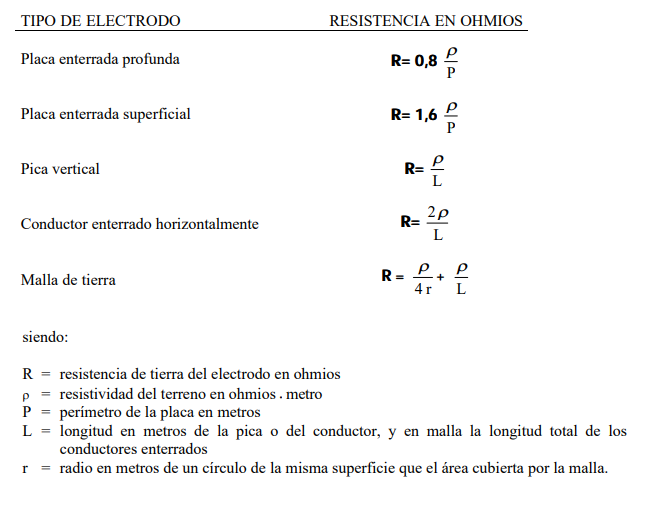

la resistencia no la da la superficie del electrodo, sino la profundidad a que se coloque este
Estoy parcialmente de acuerdo, ya que creo que tiene mucha mayor importancia la resistividad del terreno. Porque no era asunto mío y yo "pasaba por allí", pero personalmente una vez hecha la zanja, la hubiese rellenado con tierra vegetal de la buena, de la que tiene mi suegro en su huerto. La corriente de defecto a tierra, lo que se encontraría sería un terreno a a su alrededor con una resistividad muy baja, aunque después a una pequeña distancia el terreno sería el pedregal donde estaba el CT.

Sí, eso es una maza deslizante. Se vende comercialmente aunque es muy fácil de fabricar (un tubo 1" con un contrapeso soldado). El funcionamiento es bien sencillo: se desliza por la pica y se deja caer con lo cual el golpe siempre se da “asentado”. Además tiene la ventaja de que si se usan picas de mayor longitud (3 m, p.e.) se puede hacer desde una escalera de tijera de un par de metros, cosa que no se puede hacer con la maza tradicional
Se hinca por ese procedimiento hasta que el tubo pegue con el terreno. El resto se hinca por el método tradicional de golpeo
Las picas son las mismas. Normalmente, cuando no se sabe la resistividad del terreno, (y por ende la profundidad a la que hay que meter las picas) lo que se hace es utilizar picas roscadas enlazables. Este tipo de pica está cónico por un extremo (para facilitar el hincado). La primera pica se mete con el cono al terreno. Las siguientes se enlazan con el cono al contrario. Esto es así porque la maza va chafar el inicio de los filetes de la rosca y, al estar cónico, los va a librar (cuando se utiliza la maza “convencional” de sufridera se pone un tornillo roscado al propio manguito de enlace, con lo cual no hay este problema)
La causa principal de doblarse las picas es por exceso de peso de la maza convencional (no debiera ser mayor de 4Kg.). Si la pica se encuentra con una piedra, con pequeños golpes se rompe: con grandes golpes se tuerce
El utilizar medios “automáticos” también es factible, lo que pasa que no en todos sitios se pueden utilizar. De hecho HILTI tiene un accesorio para utilizar con sus martillos (aunque es bien fácil de hacer cortando uno de sus punteros y encastrándole un trozo de tubo
También se puede utilizar un martillo de aire comprimido: el procedimiento es el mismo: cortar un puntero y encastrarle un trozo de tubo que haga de guía

Lo de la profundidad de la pica lo vas a entender con las fórmulas del gráfico
