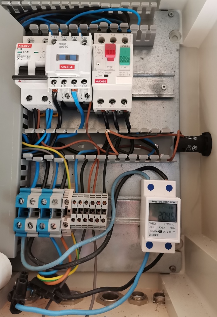

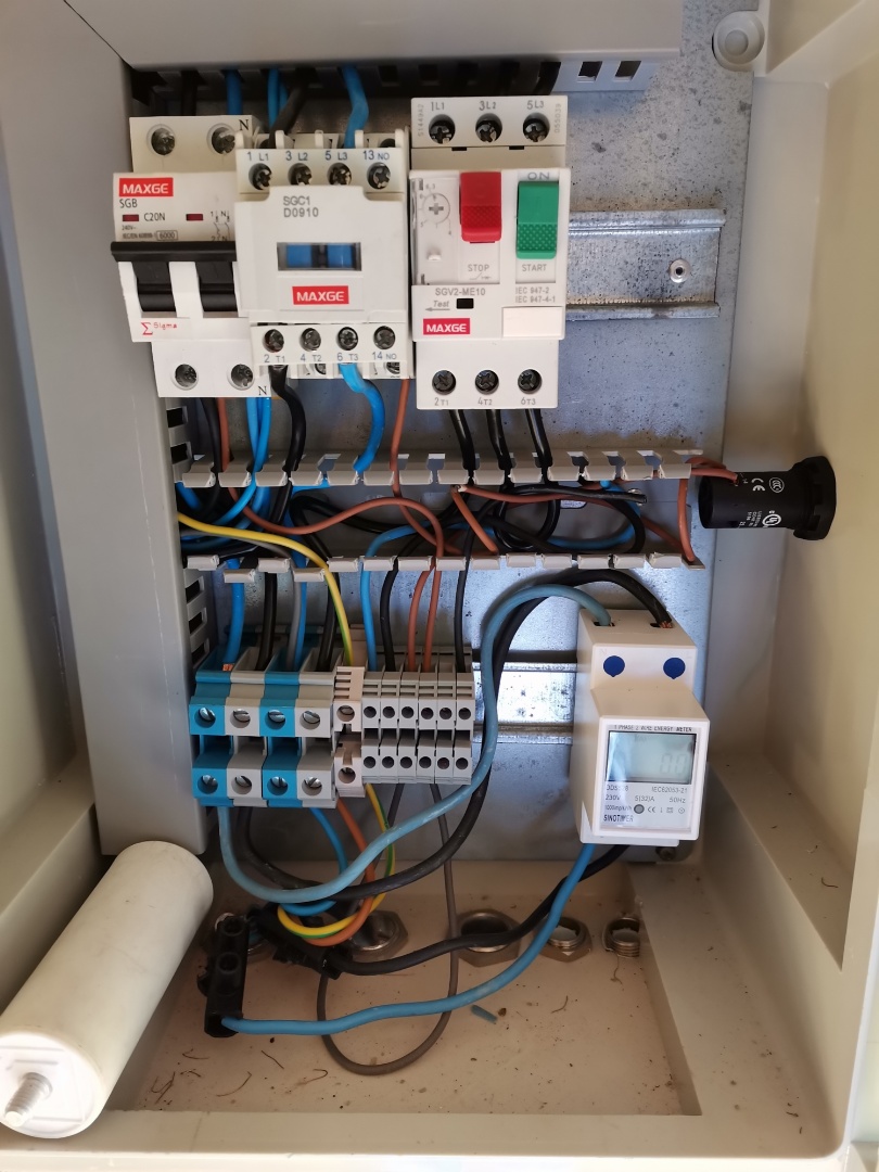

Tengo una instalación eléctrica para el accionamiento de una bomba sumergible en un pozo y quiero instalar un Sonoff para poder controlarla desde otro lugar.
He visto que solamente habría que sustituir los cables de botón de arranque y parada por el sonoff, pero este botón tiene dos cables, el neutro que va al A2 del contactor y el otro va al L del Termico.
El sonoff debe alimentarse directamente del termico y del out1 al A1 del contactor y el neutro al A2 del contactor.?
Si en el cual cuadro eléctrico el A1 ya está ocupada donde conecto el out1 o out2 del sonoff en el contactor.?
Podríais ayudarme a cómo sustituir el botón por el sonoff.
Adjunto imágenes de cuadro eléctrico.

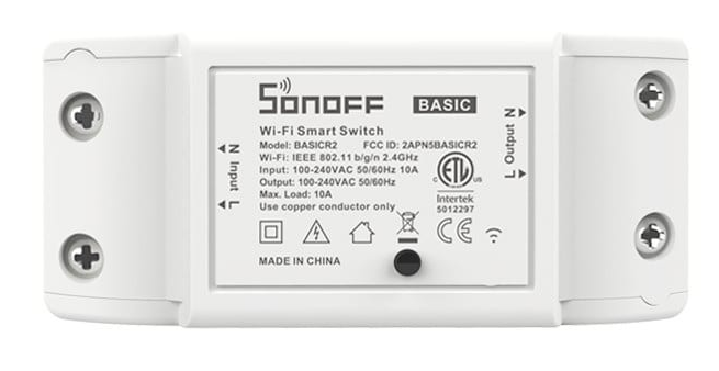

Supongo que el sonoff al que te refieres es el mismo de la foto que te adjunto.
La conexión que has de hacer es la siguiente:
Desde la parte de abajo del automático que tienes en el cuadro (el primer elemento por la izquierda de la parte de arriba) has de sacar dos cables: Uno de color negro o marrón que lo conectarás en la salida donde tienes esos dos cables ya conectados y que irá a la conexión L de input, y otro de color azul que saldrá de la borna azul contigua y que ira a la conexión N de input.
Y ahora desde la borna L de output te vas a la borna A1 de contactor (el elemento del centro de la parte de arriba) y desde la borna N de output a la borna A2 del contactor.
De este como podrás controlar la bomba tanto con el automatismo que ahora tienes como manualmente desde cualquier sitio con la aplicación del sonoff.
Como parece ser que tu aparato no marca con L y N, en tu caso sustituye por 1 y 2 o si tienes duda pon la foto del mismo.

Buenos días Antoverde, si además de instalar el sonoff quieres mantener el guardamotor como protección y como interruptor de marcha-paro, necesitaría ver bien todo el cableado. Saca todo los cables un poco hacia fuera y quita la tapa cubre cables izquierda del cuadro y toma nuevas fotos. También del cableado de la parte alta del cuadro.

Me refería a que en la foto que yo te he puesto tienes input y output con L y N, mientras que en tu consulta te refieres a 1 y 2 que deben ser lo mismo.
