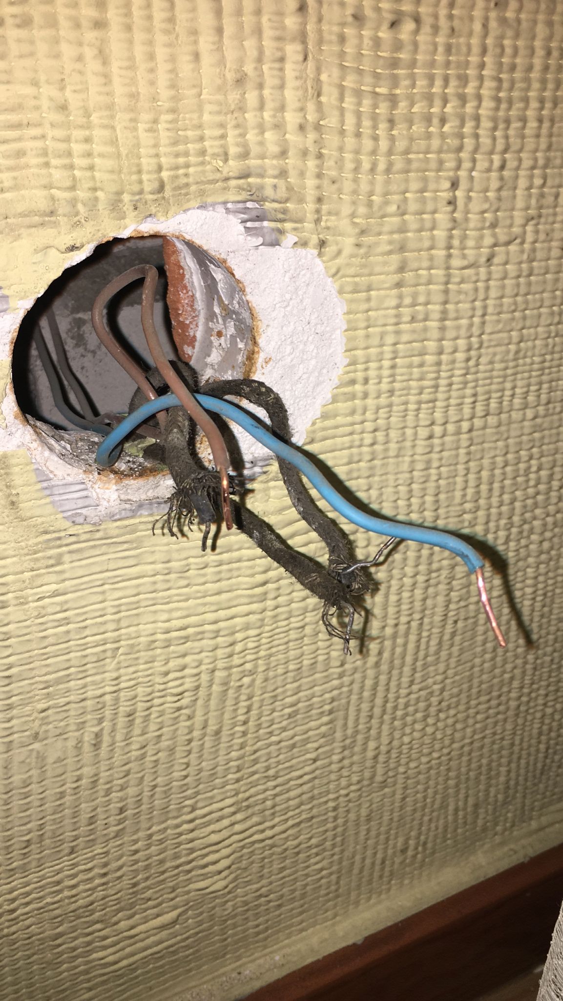

Al ir a cambiar un enchufe en casa de mi suegra, me salen 5 cables. Uno azul, uno marrón, hasta ahí sin problema... Y tres negros recubiertos de tela!

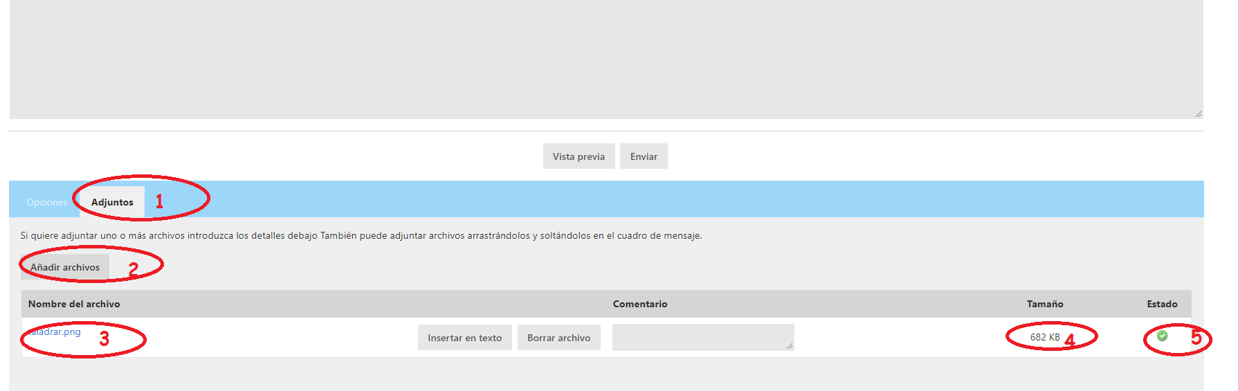

¿Alguien sabe a qué corresponden? No encuentro la manera de compartir una foto aquí, puede que por mensaje privado o en las respuestas. ¿?
Re: Tres cables negros forrados de tela
19 Ene 2022, 19:45
Tienes que redimensionar la foto para que no tenga mucho peso

Muchas gracias, ahí está la foto.

Hola, y cómo estaba hecha la instalación antes de quitar la toma?? Es decir, puedes recomponer la instalación de la toma antigua y subirnos una foto???

Me temo que al dar un tirón para quitar el enchufe del radiador (había dado un chispazo), se quedó con todo en la mano. No creo poder recomponer o suponer como estaba antes, precisamente, por esos dichosos tres cables.

Si hay 3 cables negros es que ahí había 2 servicios: enchufe y llave luz. Los cables nuevos serían una extensión a otro enchufe
También pudiera ser que , anteriormente, hubiera una llave conmutada. Y los cables nuevos serían del enchufe añadido
Así que lo que hace falta es una foto del mecanismo "que estaba tapando el agujero"

Era un enchufe simple. A nivel de suelo. Me extraña que a esa altura hubiera (antes) un interruptor o un combinado.

Como intuyo que aparato de medida no tienes te preparas un portalámparas con 2 cables y una bombilla. Separas esos cables, rearmas tensión y vas comprobando los que tienen voltaje, entre ellos, y nos cuentas
