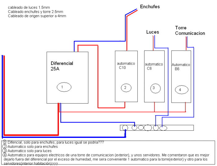

Buenos días, soy nuevo en el foro, y llege aca por una gran duda, donde tal vez ustedes me puedan dar una mano. Les cuento brevemente, una persona fue a realizarme la instalacion electrica a mi casa pero nunca pudo hacer funcionar el diferencial. Despues de varios intentos me di cuenta, que lo dejo desactivado para simular que todo estaba bien, por eso me propuse yo mismo arreglarlo.

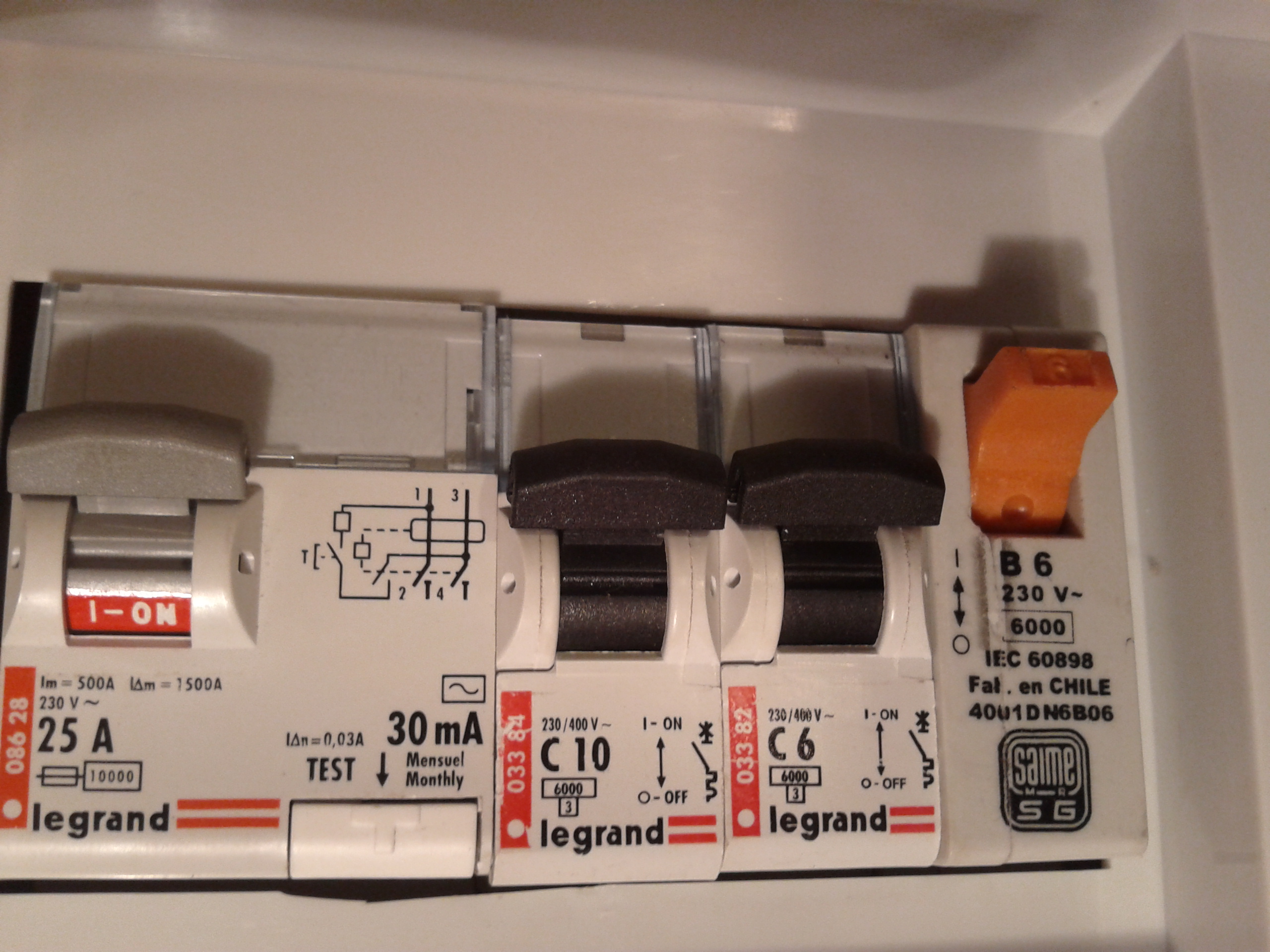

Lei algunos manuales en internet, y realice varios cambios en el tablero, y funciona super bien, el diferencial funciona cuando apreto el boton de TEST y los autoomaticos cortan la energia al gatillar el interruptor... Todo se ve muy funcional, pero sinceramente?no estoy seguro que se encuentre correcto, por eso quiero que me den su opinión y me diga si realmente esta bien echo lo que realice.
Para aquello anexo una imagen, de como realice las conexión en mi tablero.
Espero muchos comentarios.

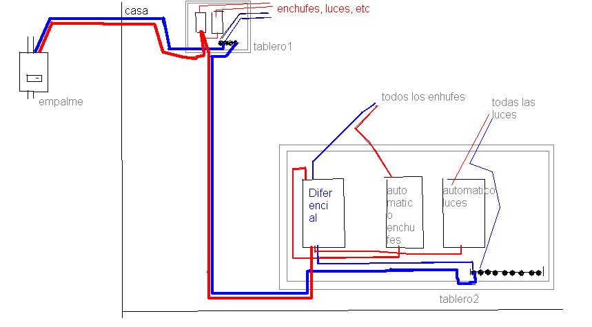

PD: el que esta marcado como tablero2, es el que modifique.
desde ya muchas gracias.
