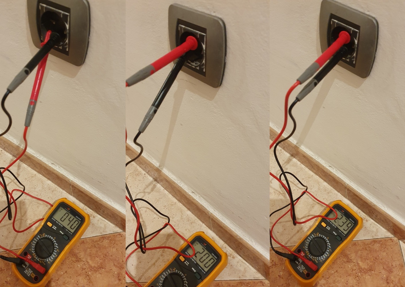

Problemas en casa fase neutro tierra
24 Ene 2022, 17:08
Hola, he medido los tres voltajes en varios enchufes de casa y tengo los valores que se ven en la imagen, parece que algo va mal ¿cual seria el siguiente paso? Gracias

El siguiente paso sería hacer esas medidas en la centralización de contadores, en cada una de las 3 fases, ya que pueden darse 3 supuestos:
>Desequilibrio de voltaje de las fases entre sí;
>De estas con relación al neutro (por presentar la tierra del neutro en origen un alto valor)
>O tener un valor muy alto la tierra del edificio, que pudiera ser lo mas probable

Buenas tardes, lo primero que haría es tomar tensiones en la entrada del Iga con éste bajo, es decir, sin tensión en la vivienda:
- Si la tensión de 40 voltios en tierra se mantiene, no es un problema interno a tu vivienda y probablemente venga de alguna otra vivienda que comparten tierra.
-'Si la tensión en tierra desaparece, sube Iga, es decir, dá tensión a la vivienda y, de a uno, vas desconectando electrodomésticos de sus tomas y al mismo tiempo toma tensión entre neutro y tierra hasta que desaparezca la tensión; habrás localizado el electrodoméstico con esa tensión de defecto de 40 voltios.

Re: Problemas en casa fase neutro tierra
25 Ene 2022, 06:19
Gracias por vuestra ayuda. He seguido las instrucciones que me habeis dado y he localizado que el lavavajillas es el causante. Lo he desconectado y ahora las medidas donde antes tenia 40 voltios ahora tengo cero voltios y donde tenia 200 ahora tengo 238. Hare revisar el lavavajillas. Gracias a todos.
