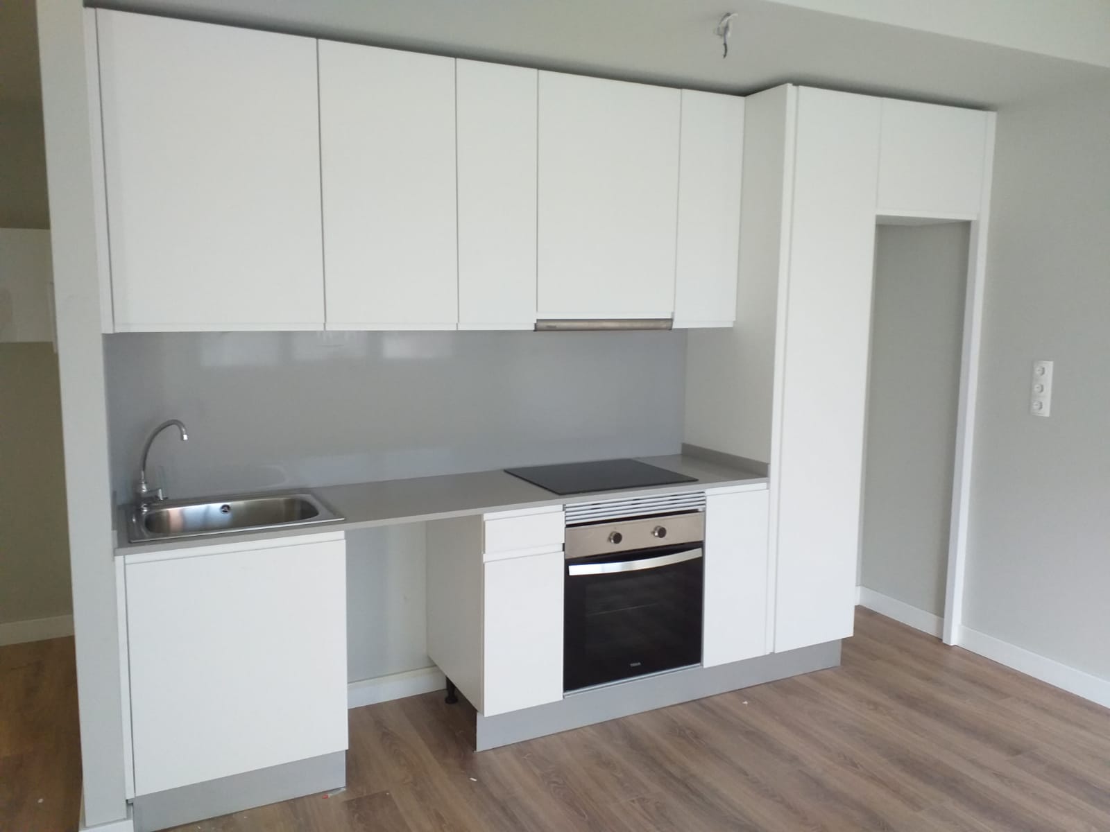

Buenas noches, quería hacer una consulta a ver si alguien me puede responder. Según ITC-BT-25, tabla 2, el mínimo de enchufes en la cocina encima del plano de trabajo es de 3. Éstos se colocarán situados a 0'50 m del fregadero y de la encimera de cocción. Mi pregunta es, si por el diseño de la cocina no se pueden colocar "encima" del plano de trabajo, está justificado colocarlos en otro punto, o habría que cambiar el diseño.

Los 0,5 m se refieren a la distancia MINIMA, y el "encima" se refiere a que son enchufes "de trabajo", es decir, que no pueden estar detrás de los muebles ni sitos de tal forma que haya que agacharse para utilizarlos

Gracias por su respuesta, aprovecho para aclarar. ¿Me dice usted que este caso que adjunto en la imagen, sería correcto? Estarían en la trayectoria de la puerta de la cocina.

Buenos días, a veces hay que utilizar el sentido común. Si no tienes la distancia mínima para colocarlos tanto en relación al fregadero como en relación a la vitro, pues se ponen a la distancia que tengas disponible. Eso sí, al circuito de zonas húmedas, al C5, y si tienes la posibilidad de independizar este circuito con un diferencial exclusivo para el mismo, pues mucho mejor y tienes la baza de ante cualquier pega del control de turno, de que el circuito lo tienes independizado.

Entiendo que se usa el sentido común en cuanto a seguridad, no tanto a practicidad. ¿Me quiere decir que mientras se respeten las distancias mínimas ya se cumple con la normativa aún existiendo posibilidades de diseños alternativos? No sé si ha visto dónde han sido colocados...

Hola, pues no. Me acabo de dar cuenta. Los busqué sobre la encimera y al no encontrarlos pensé que de ahí tu consulta de si se podrían colocar en la susodicha encimera. Ahora perdona, quién fue el lumbreras que los colocó ahí? Tal como te comenté en el anterior post, perféctamente los podrían haber colocados sobre la encimera. No sería la primera vez ni la última en que no se puede cumplir con los cincuenta cms pero que se coloquen.

Es de obra nueva, entiendo que por eso deben cumplir la normativa sí o sí. Me encantaría conocer al lumbreras para que me lo explique la verdad...

Si tienes que pasar una inspección lo mejor que puedes hacer es ir a hablar con los técnicos que te tienen que dar de paso la instalación y plantearles el problema. Así no arriesgas.

>Revisa los planos que ese hueco no es para la puerta de entrada, sino para la nevera. No obstante lo que no pueden estar es en ese punto: si no hay puerta de entrada es puerta nevera
> No es practico poner bases tripolares en vertical, por razones obvias
> Yo los pondría en el punto que indico, que a ojo de buen cubero me da que ahí hay mas de 50 cm.

Coito circuito, realmente no entiendo a qué se refiere con lo de la puerta de entrada.
La idea de ponerlos donde indica parece buena, mediré a ver que distancia hay.
