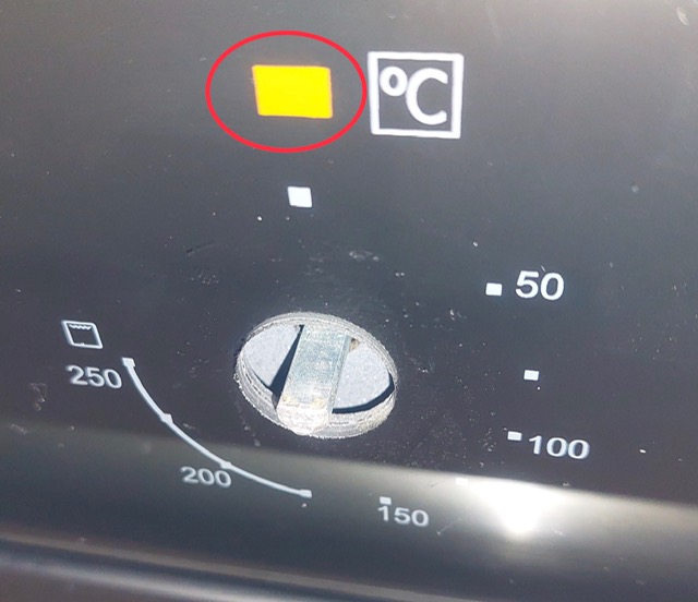

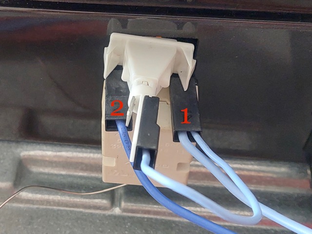

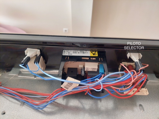

Buenas me llamo David y lucho como puedo con la obsolescencia programada.
He cambiado el termostato del horno y quería aprovechar para cambiar también el piloto o testigo que lleva el termostato que no funcionaba nunca y que lo que debería hacer es encenderse cuando se conecta el termostato y apagarse cuando alcanza la temperatura seleccionada. El del del selector que es igual si funciona. Cuando desmonto el horno, veo que el testigo tiene dos patillas eléctricas y que sólo tiene conectado una de ellas con un cable que sale de un conector del termostato(1) y no dos como el que lleva el selector. Lo he probado con fase a una patilla y neutro a otra y enciende perfectamente. Creo que en el horno también deberían estar conectadas las dos patillas del testigo, pero no hay ningún cable ni conector suelto y así venía de fábrica. Mi pregunta es ¿sabe alguien si hay que conectar la segunda patilla y a donde? ¿Debería sacar un cable del conector del termostato (2) y conectarlo en la patilla libre del piloto?

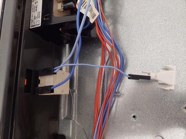

Como se puede ver, una patilla del testigo del termostato está conectada con un puente al termostato y la otra patilla está libre.
Así venia de fábrica.

Elucubrando:
> Si conectamos en paralelo, termostato y piloto, este se encenderá cuando alcances la temperatura programada. El termostato es de apertura, por tanto contacto NC, mientras la temperatura sea inferior a la programada
> La ausencia del cable me hace pensar que su funcionamiento sería al contrario: piloto encendido al encender el horno y apagado al llegar a la temperatura programada. Para que funcione según ese criterio haría falta un
termostato de contacto conmutado. Tal vez ese no sea el termostato original, de ahí que falte el cable
Como apunto es una suposición. Puedes probar a hacer un puente entre el termostato y el piloto a ver si funciona según el apartado 1. A la hora de hacer esta comprobación dejas sólo 1 pelo en uno de los extremos del cable con el que vas hacer el puente, para que haga de fusible
