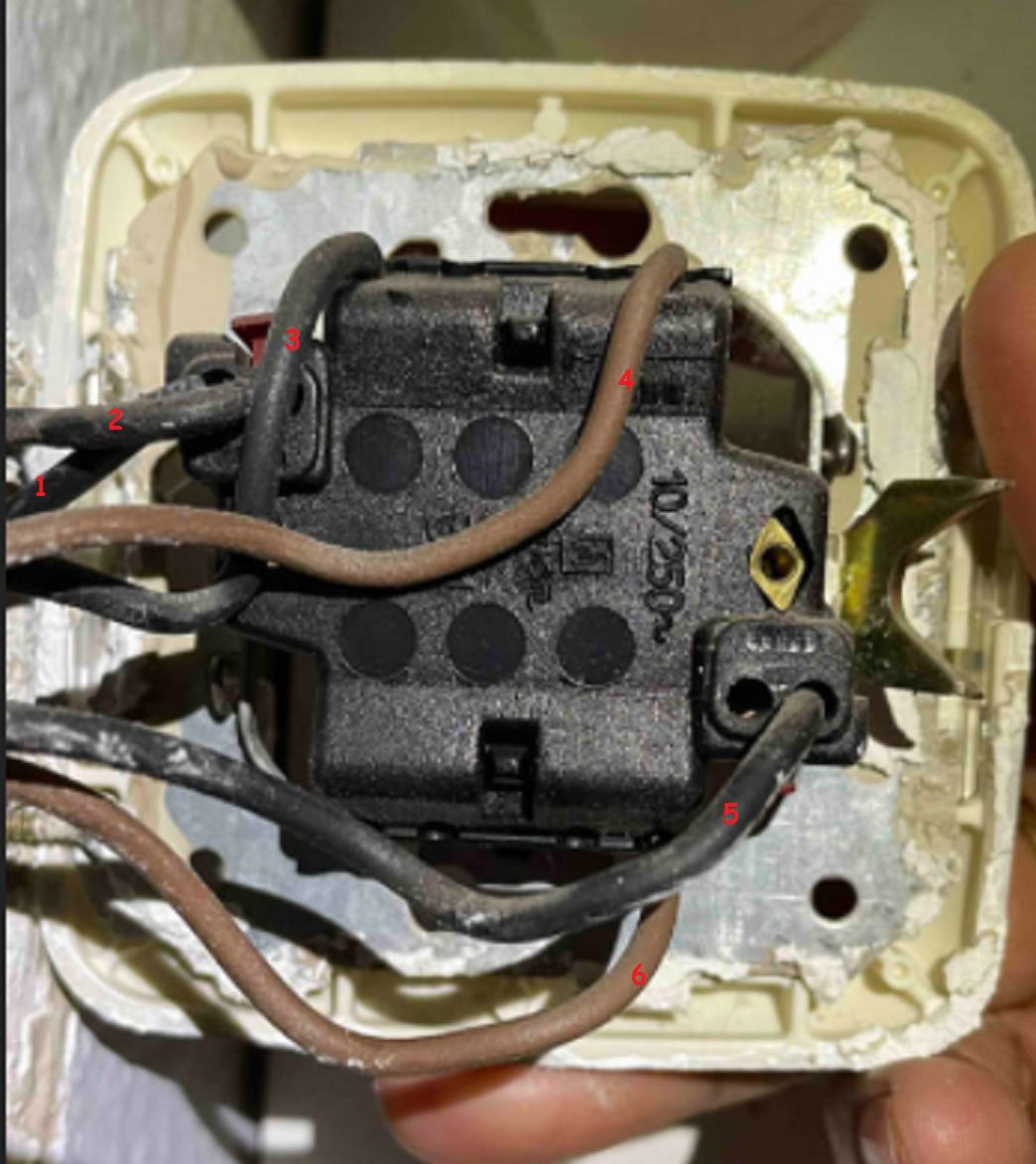

Tengo esta instalación, es un interruptor de dos clavijas, una (derecha) da al farol de fuera de la puerta y la otra al de dentro de casa (este segundo tiene otro interruptor en el otro lado del pasillo. El caso que cuando lo saco me encuentro con estos cables:
https://500px.com/photo/1043699110/IMG9085-by-Javier-ote
Ahí veréis que todos los cables son marrones y negros, entiendo que los de arriba son los que cortan una bombilla un otra, pero el resto de negros y marrones, sinceramente, no sé qué hacer con ellos.

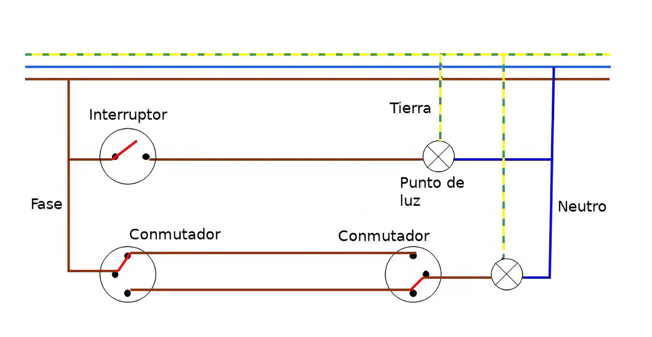

El nuevo que quiero poner (imagen 2 Nuevo domóticohttps://500px.com/photo/1043699111/IMG9086-by-Javier-ote), obviamente tiene dos botones también, pero la parte trasera es así, y sinceramente no sé donde poner cada cosa, tengo claro qué pondría en L1 y L2 pero poner todo lo demás en L se me hace mucho ¿no?

04 Feb 2022, 06:15
Pon una foto donde se vea mejor dónde van conexionados todos los cables y que se vea completa la ref. Simon 311..
También otra por la cara contraria

Te pongo fotos que he sacado, pero no encontré más referencia que el 311 que tú mismo comentaste. Si hace falta que lo desmonte dímelo y lo hago y le hago fotos.
Mientras te comparto las fotos que hice, por si fuesen suficiente:

Mira a ver si el cable 5 es un puente con el cable 1 o el 2

Re: Lío con la domótica y los colores
05 Feb 2022, 17:23
JaviBC escribió:
Muchas gracias por vuestras respuestas!!! Una pregunta Miguel, que hago con los cables de abajo??? Los anulo?
A ver si nos enteramos:
> Tienes un conmutador doble
> Uno de los conmutadores está usado como simple interruptor (los 2 cables de abajo) . Así que si los "acomodas" la luz del portal no va encender
> No contestaste a la pregunta del puente
