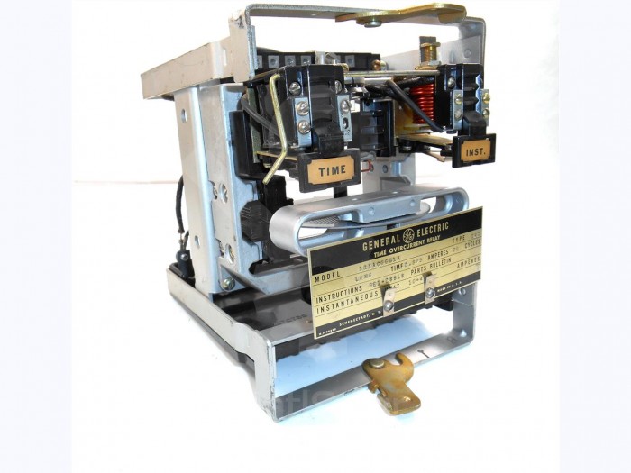

Pues verás en eso de la protección de los trafos (hablando en su lado primario) tenemos básicamente 2 clases de relés: directos e indirectos
En cuanto a los directos tenemos también otro par de clases: temporizados con bimetal o temporizados con mecanismo de relojería. No hará falta decir que estos son fáciles de regular. Tampoco hará falta decir que “directos” quiere decir que pasa TODA la corriente por ellos
En cuanto a los indirectos (cuya señal les llega por medio de trafos de medida) también tenemos 2 clases “mecánicos” y electrónicos. Los mecánicos (IAC de General Electric, p.e.) pocos botones tienen que tocar (por no decir ninguno)
