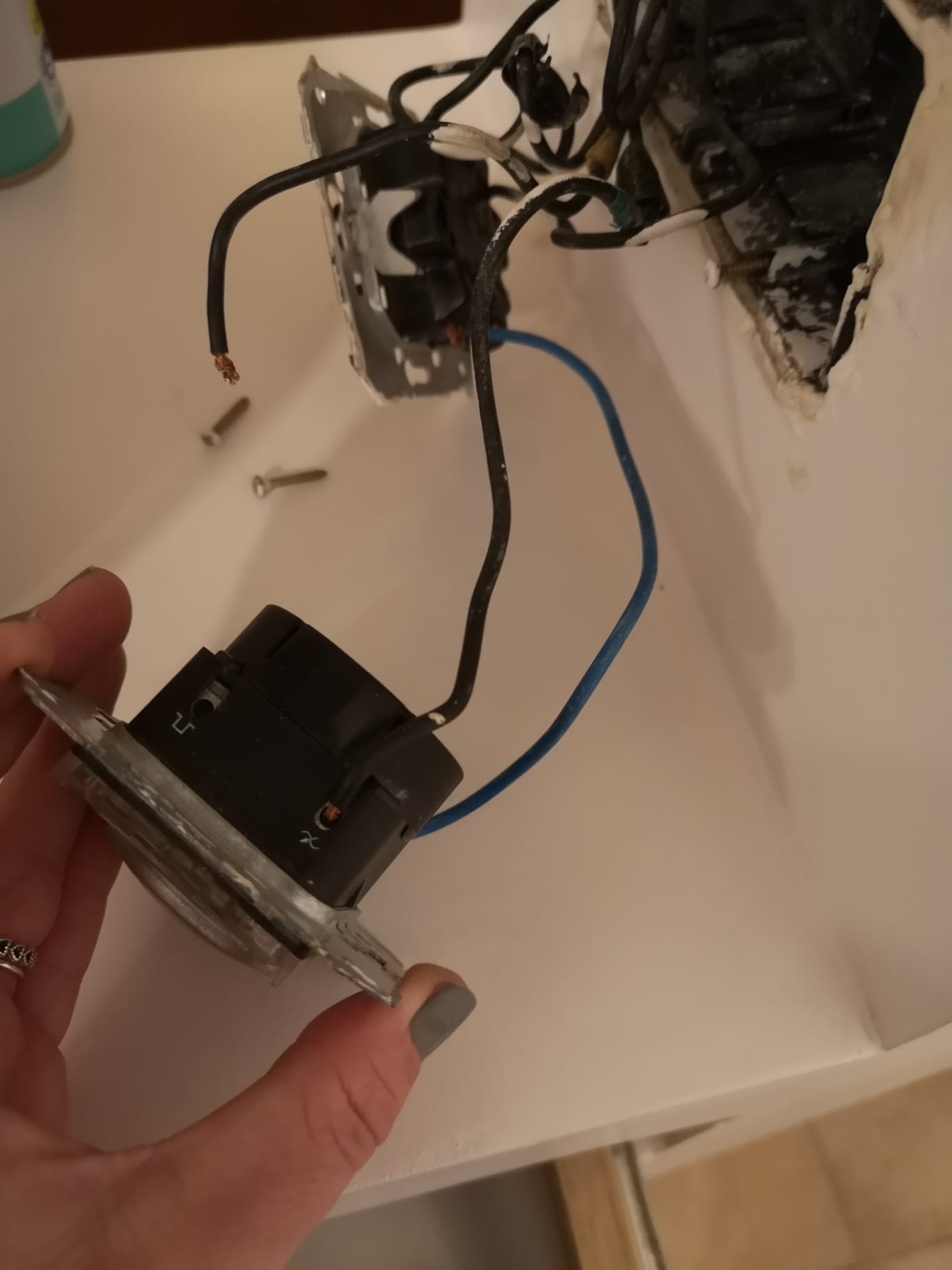

Agradecería si alguien me puede ayudar con esta instalación de casa.
Tengo el techo del salón con 12 focos empotrados que aún tienen bombillas halógenas. Las luces se podían encender/apagar y regular a través de dos interruptores que son reguladores al tacto de Simon conmutados.
Se estropeó el mecanísmo de uno de los reguladores y como salen muy caros, quería cambiarlos por 2 interruptores normales conmutados y posiblemente aprovechar para cambiar las luces a led.
Este es el cableado del primer regulador (3 cables):

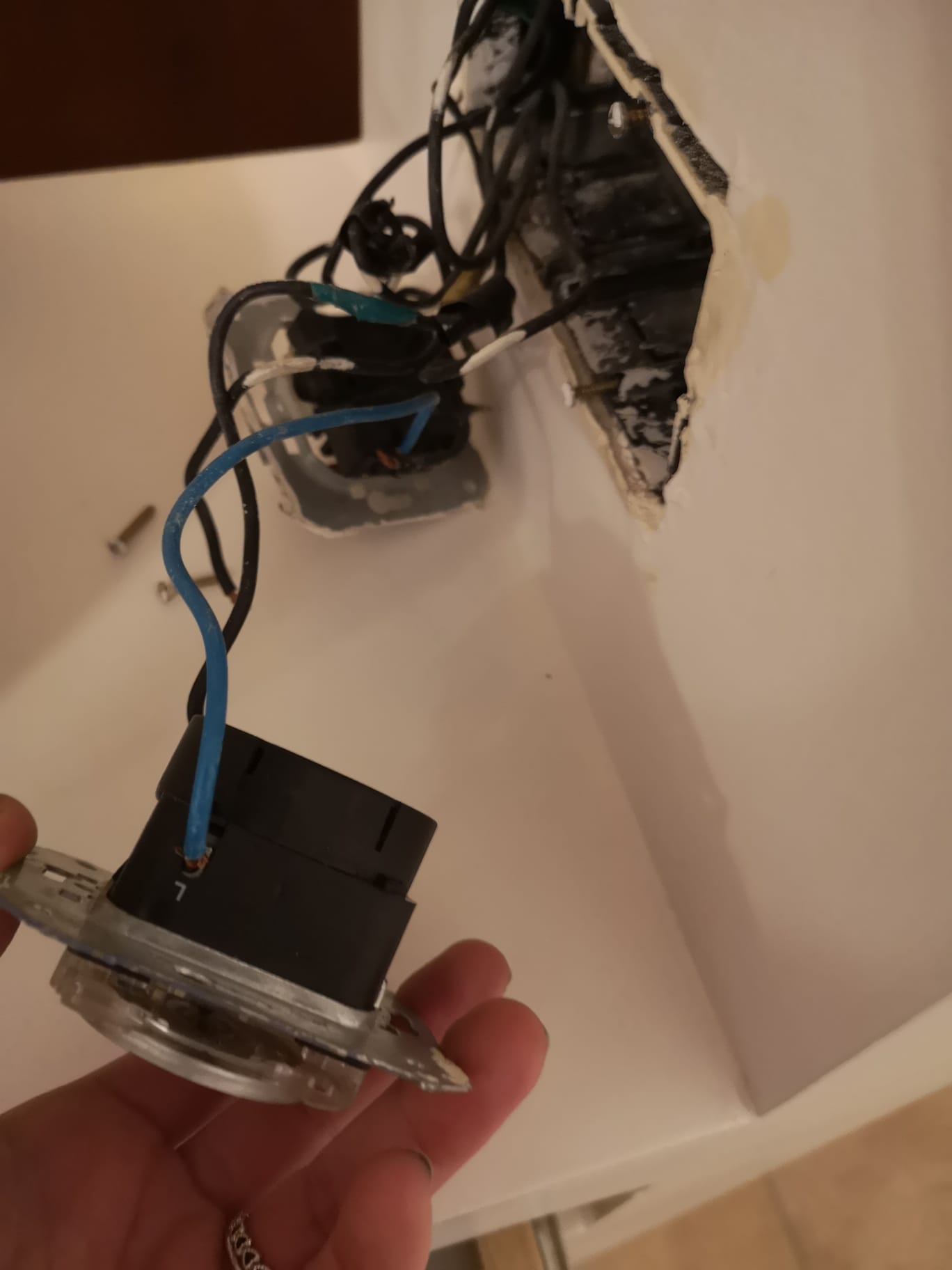

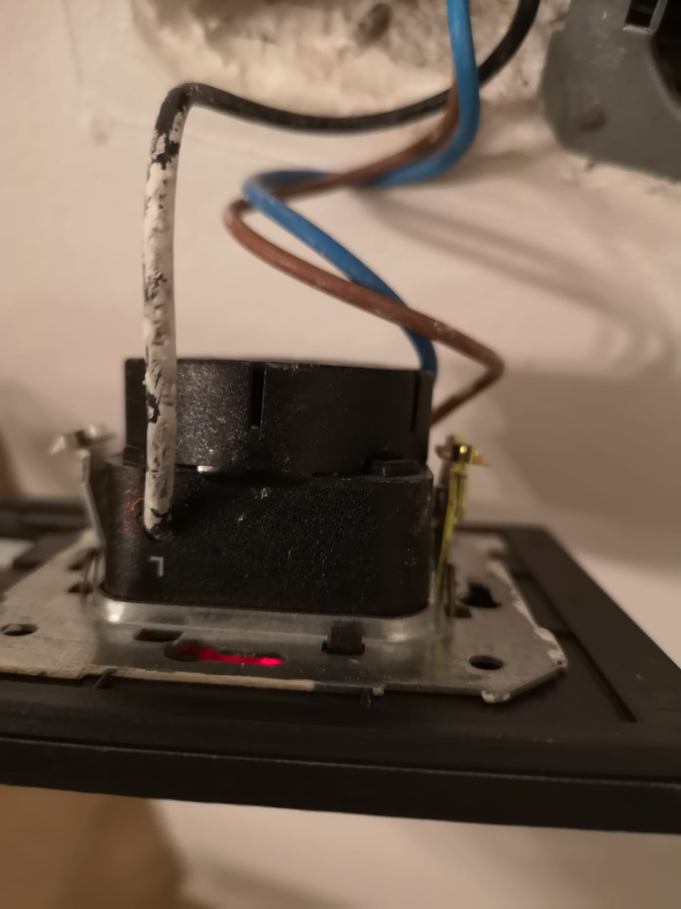

Este es el cableado del segundo auxiliar (3 cables):
https://ibb.co/2jYYtzj
https://postimg.cc/9DWTJhj0
Necesitaría que alguien me explique qué tipo de interruptores tendría que comprar, para que sean 2 interruptores conmutados (preferiblemente de la gama Simon) con el cableado existente.

Primer regulador conmutador (3 cables, creo que este es el auxiliar):
Segundo regulador conmutador (3 cables):

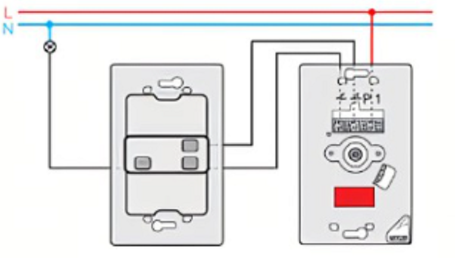

No sé si te entendí bien, pero que yo sepa los reguladores se pueden conmutar, pero no regular, desde ambos lados. Si pones la referencia de ambos aparatos salimos de dudas
El montaje conmutado, con un sólo regulador, es este
Si este fuera tu montaje sólo tendrías que sustituir el regulador por un conmutador. Te sirve cualquiera de la gama
Otro tema, que no se si sabes, es que los reguladores suelen llevar un fusible de cristal incorporado en el circuito para protegerlo. Revísalo bien que igual es esa la falla
saludos

Esta es la referencia del regulador principal que sustituiría al mío que está descatalagoda: 75305-69
https://www.simonelectric.com/75305-69- ... 500-w.html
Y esta la del regulador auxiliar: 75306-69
https://www.simonelectric.com/75306-69- ... 22-69.html
Ambos tienen para 3 cables, y si no me equivoco, los interruptores unipolares conmutados tienen para 4 entradas. A ver si me me lo podéis aclarar como podría hacer la sustitución.

>Tu montaje es el de la izda y los conmutadores los de la derecha
> Necesitas pasar 2 cables entre ambos conmutadores
> Habría una forma de hacerlo sin pasar ningún cable, pero no te lo recomiendo
Si no lo ves claro dímelo, que te hago un "guía burros"

Mirando las ilustraciones, en mi montaje actual tiene que haber un cable ya entre ambos que no es ni L ni N. Si no estoy equivocado, faltaría entonces pasar un cable más para poder hacer la instalación con los conmutadores de la otra ilustración?
Gracias de nuevo.
Si, un cable te sobraría en función de cómo esté hecha la instalación de los tubos. No te lo cité para no liarte, ya que los cables de los puentes se ponen de color diferente (marrón, p.e.). Esto es así para no tener problemas a la hora del mantenimiento
