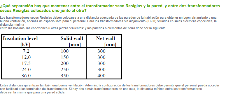

Buenas,
Me gustaría saber si alguien puede indicarme si el Rato específica en algún punto la separación mínima entre el bobinado de un transformador seco al vallado metálico. Pone partes activas por ejemplo la norma de alta o Baja, pero de un bobinado trafo seco? Tengo el caso de uno que está a 12cm del vallado...
