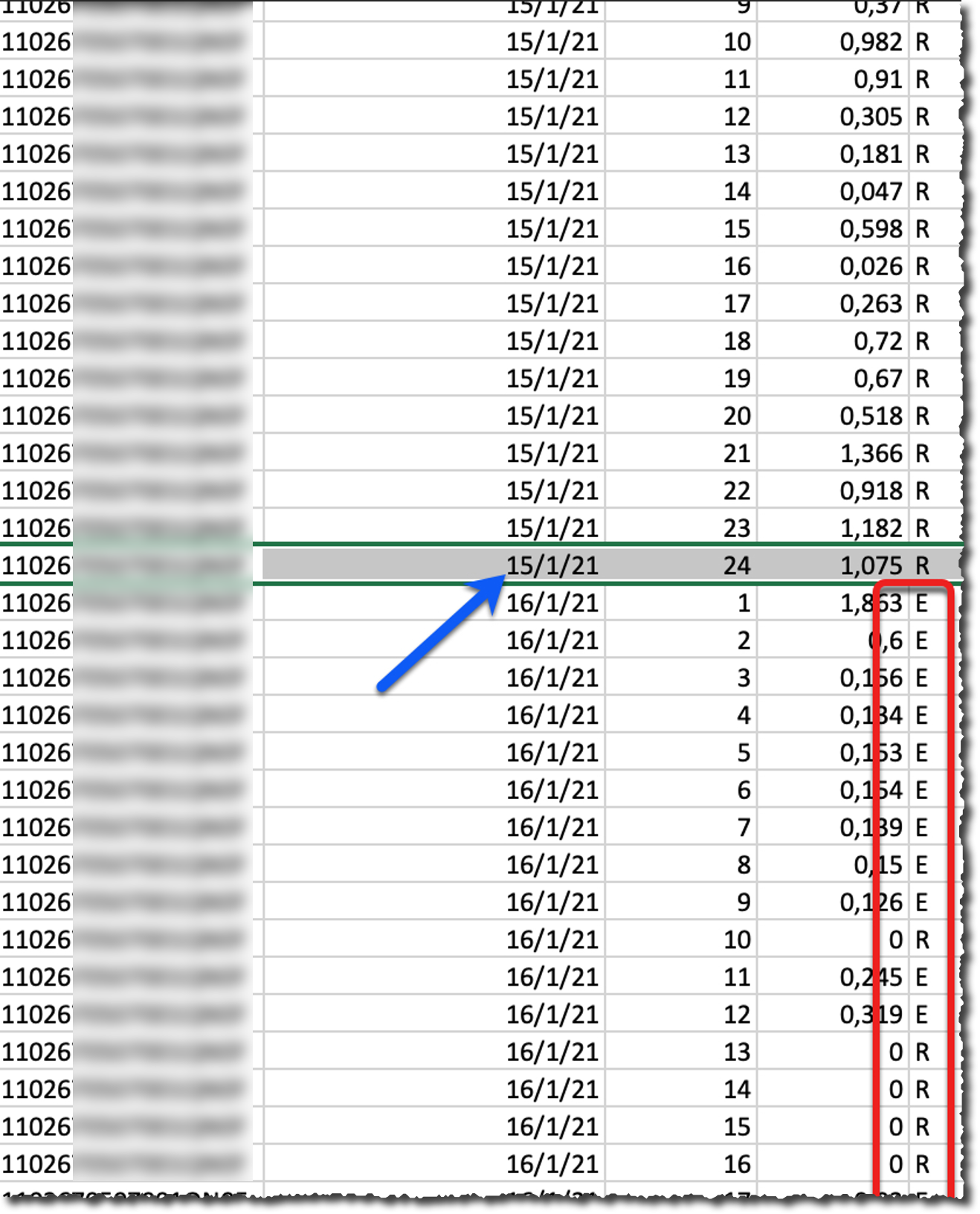

Mi contador funcionaba perfectamente (con las placas incluidas) hasta que el día 15 de enero de 2021 a las 00:00 dejó de funcionar la telegestión, esto se ve claramente en el histórico de consumo de mi contador

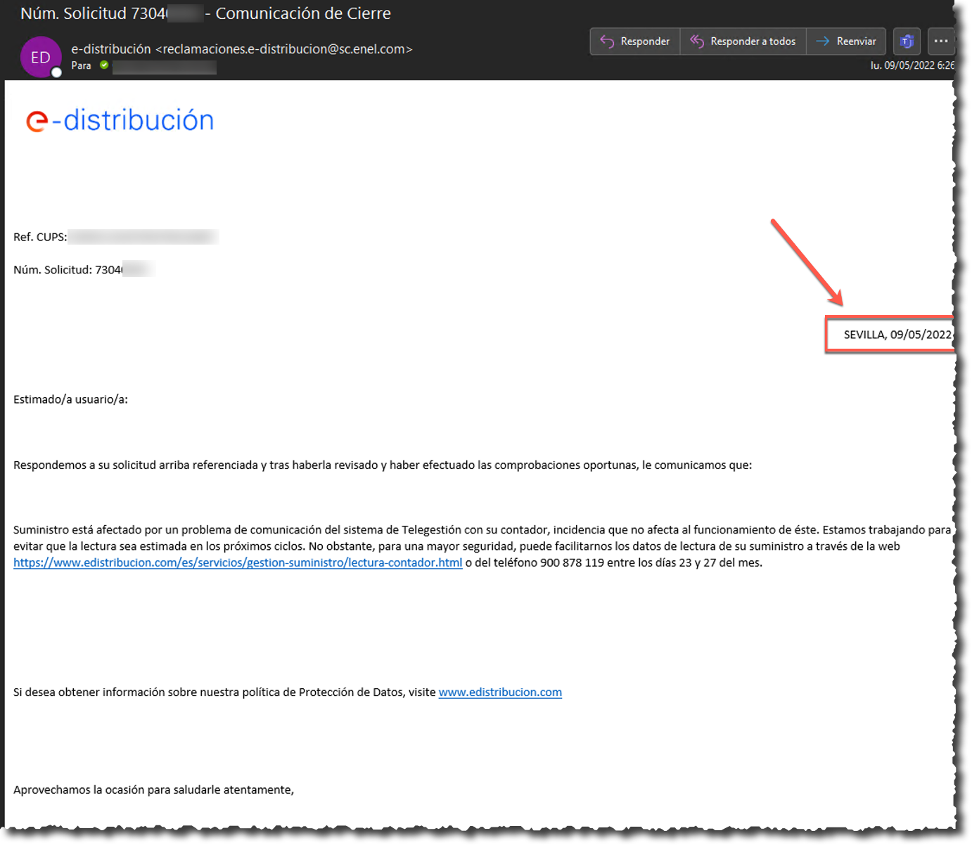

Desde entonces no he parado de reclamar a la distribuidora, siempre diciéndome que hay un problema en el módulo PLC de telegestión de mi contador y que están trabajando en ello. Después de muuuuchas reclamaciones y horas por tfno recibo este correo comentando lo de los "ruidos" en la línea de algún consumidor cercano (no de mi casa) conectado a la misma fase que yo:
Me suena a que es un copia/pega de excusa para alargar todo lo que puedan. El caso es que tras recibir esto hago lo siguiente:
