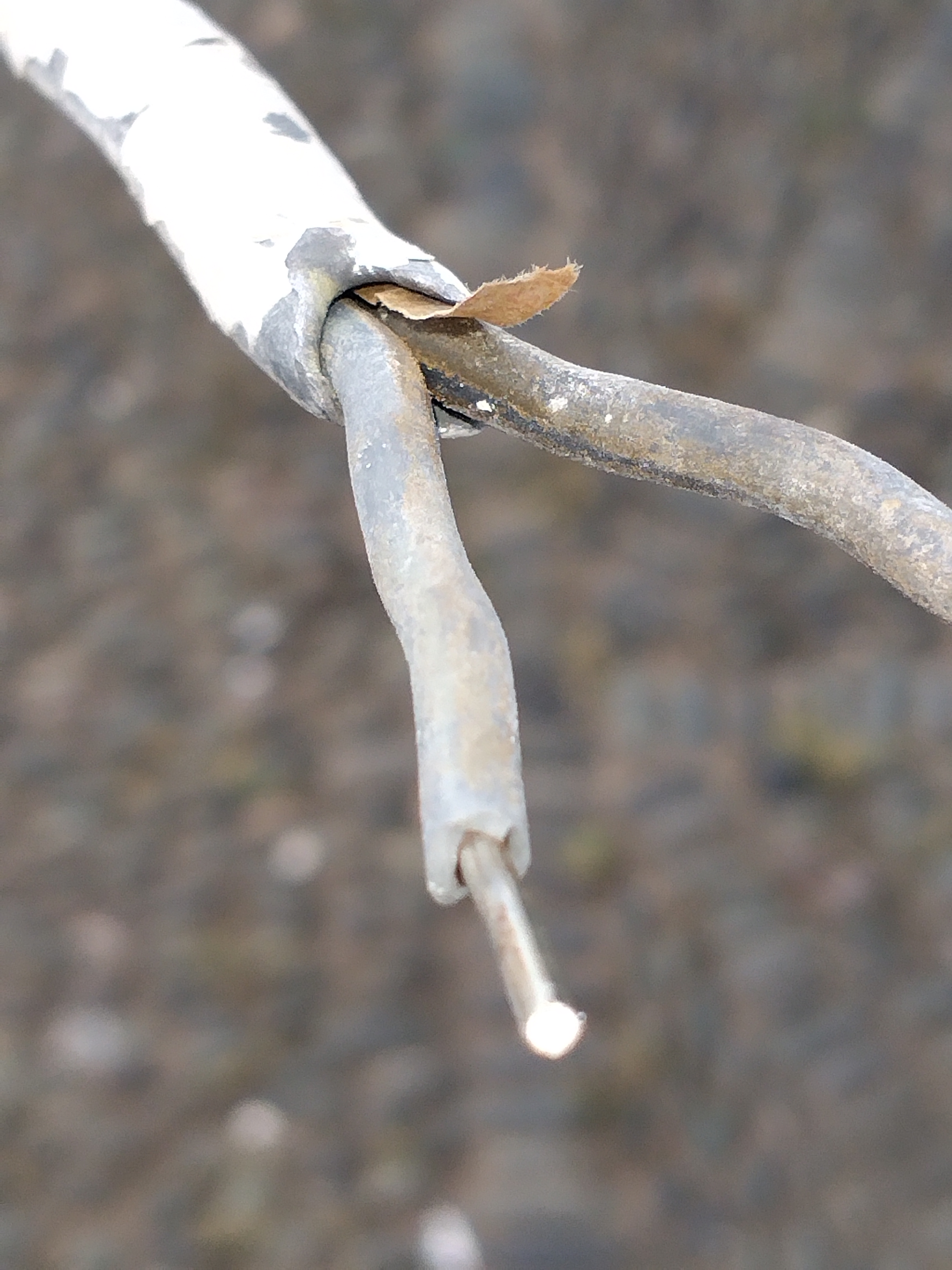

Esto es un trozo de cable de cubierta de plomo e hilo de 1,5 cu estañado .

Cierto, cable bajo plomo estañado. Pero el quiz de la cuestión está en saber el motivo por el cual los conductores está estañados...

¿Para proteger al cobre frente a la corrosión que supongo provocaría esa cubierta de plomo?. ¿Es algo parecido a lo de que unir cobre y aluminio directamente sin terminales bimetálicos no es buena idea?
Lo único que me suena parecido son los cables de la parte continua de la fotovoltaica, que si no me equivoco, creo que deben ser así, de cobre estañado, para protección frente a la intemperie (aunque después muchos hacen su chapuza FV casera y montan el cable que compran en el chino)

¡Uyyyyyyy, fallaste!!! Anduviste cerca, pero fallaste :mrgreen:
El aislante en ese tipo de cable es de goma vulcanizada. La goma se vulcaniza con azufre, y este reacciona con el cobre formando sulfuros o sulfatos de Cu (o sea "cardenillo") . Creo que ya no hace falta explicar mas
Así mismo si desencubas un trafo "antiguo" verás que los embarrados internos también van estañados. Pero eso es por otra reacción química
