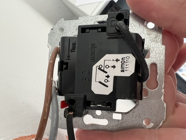

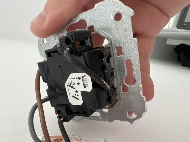

Hola! Tengo nociones básicas para instalar en casa algunas conexiones y sobre todo las medidas de seguridad, pero más allá de eso nada, por eso solicito ayuda. Quiero reemplazar un interruptor de persianas normal por uno inteligente que acabo de comprar en Amazon.
Me gustaría saber dónde debo colocar los cables en el nuevo interruptor, ya que las formas de colocarlo que veo buscando información, involucran más cables y no entiendo nada. Les adjunto fotos de la conexión actual y del nuevo interruptor. Como debería ir el nuevo cableado? Gracias

Tu viejo interruptor tiene 3 cables: Negro (fase) Gris y marrón (subir bajar persiana). En el nuevo necesitas esos 3 cables mas el neutro
Tienes que localizar la caja de empalme a la que va el tubo en el que llegan esos 3 cables. En esa caja está el cable azul que, así mismo, va al motor de la persiana; el cual debes empalmar y bajar hasta el interruptor
Una vez que localices ese cable, si no sabes pasarlo por el tubo, vuelve aquí que te lo indicamos
