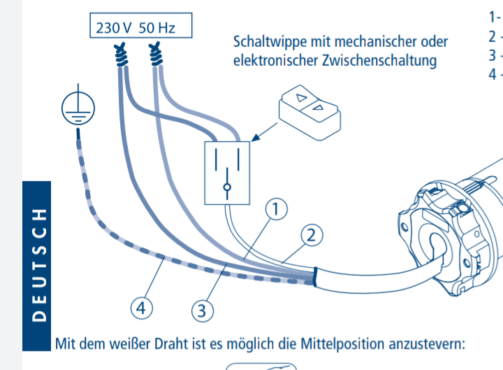

AYUDA Instalación Shelly 2.5 con motor persiana Cherubini Open ZRX
03 Jul 2022, 09:49
Buenas!
Tengo un problema para domotizar el motor de persiana Cherubini Open ZRX. El caso es que dicho motor tiene cuatro cables, pero no tiene los típicos de subida y bajada. Tiene fase, neutro, tierra y un cuarto cable blanco. Querría domotizarla con un Shelly 2.5 pero soy incapaz de hacerlo funcionar! Agradecería que alguien pudiese echarme una mano con este tema, o si se le ocurre a alguien otra alternativa para domotizar esta persiana también es bienvenida!
GRacias!
Re: AYUDA Instalación Shelly 2.5 con motor persiana Cherubini Open ZRX
03 Jul 2022, 10:43
Una imagen vale más que mil palabras
1-marrón
2-blanco
3-azul
4-verde/amarillo

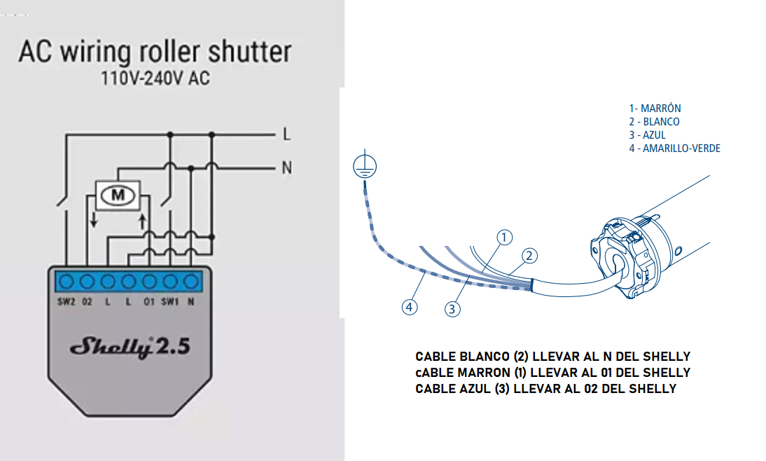

Supongo que ya probaste con esta configuración
Si con ella no funciona vuelve por aquí

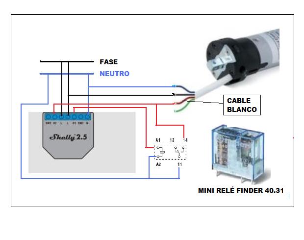

Hemos probado con esa configuración pero tampoco. Tengo la opcion de añadir un minirele pero no lo tengo y queria averiguar si hay otra opcion antes de pedirlo porque no se si funcionara.

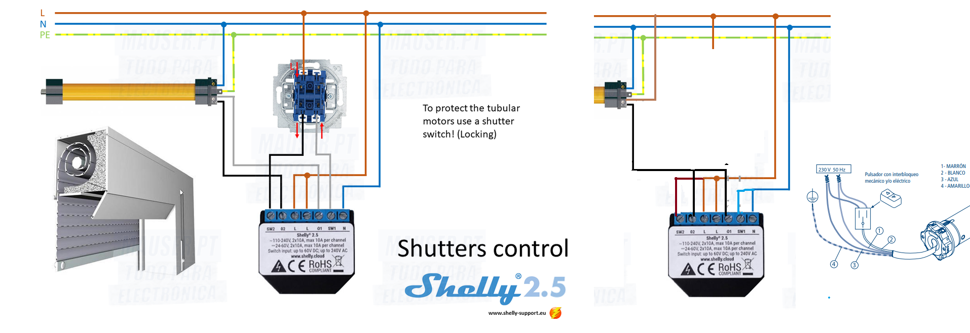

¿Hiciste la prueba de conectar el motor directamente, sin el Shelly, alimentando sólo el cable blanco con el marrón o el azul?
Es para descartar que el motor necesite, por narices, tener siempre fase y neutro
03 Jul 2022, 22:38
>En el caso de que le fuera necesario estar siempre alimentado entonces habría que cambiar el esquema.
>En el que te adjunto ahora verás que ese aparato, aparte de por el Shelly, se puede alimentar con un pulsador convencional. Lo que hace es cerrar los contactos SW1 con el 01 y SW2 con el 02, así que modificamos el esquema y alimentamos directamente el motor, con los cables azul y marrón.( El blanco, por necesidades de dibujo lo hemos transformado en negro). Haríamos un puente entre 01 y 02 y lo llevaríamos al blanco del motor. Así mismo meteríamos la fase al SW2 y el neutro al SW1. El resto del cableado como estaba
Hago la advertencia de que esta prueba la hay que hacer conscientes de que nos podemos cargar el Shelly, así que estúdialo bien por si se me escapa algo

Hoy lo podremos hacer y te contare. Te voy a pasar otro instalacion que me han pasado pero me falta el rele haber que opinión tienes
