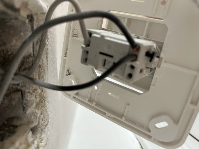

Buenos días,
Sin tener ni idea de electricidad, me he animado a sustituir los antiguos pulsadores BJc por la serie Simon 27. Y me ha ido todo bien, menos uno.
En la imagen adjunta, podéis ver el que me ha dado problemas. En principio debería ser un "interruptor", por que la bombilla solo se enciende desde un punto. Pero me confunde que tenga tres cables (no debería ser un "conmutador") y no sé cómo adaptar los cables a un Simon 27.
Os adjunto también la imagen de un conmutador Simon 27, por si me podéis ayudar y decirme cómo conectar los cables.
Muchísimas gracias y saludos!
Cristian

los 2 cables son la misma fase que sigue seguramente hacia otro interruptor

Hola Elektro,
Gracias por la respuesta, pero... y cómo conecto estos cables al Simon 27?
Muy agradecido!

El cable gris a uno de los los polos inferiores el nuevo interruptor. Los negros uno a cada polo (son un puente) del que queda enfrentado.
