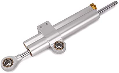

Por cierto, no sé lo que es un damper.
Re: Frigorífico No Frost
08 Jul 2022, 19:59
Hola Juan José, la palabra damper es inglesa y entre otras cosas significa amortiguador. El típico amortiguador de motos es un damper.
08 Jul 2022, 20:24
Hola, Miguel
Esto es un damper en frigorificos. Es una clapeta que comunica el flujo de aire ente el congelador y el refrigerador
