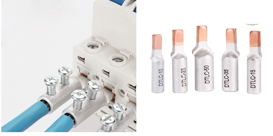

Buenas tardes.
Mi consulta es si los conductores de aluminio se pueden conectar directamente en los magnetotérmicos en baja tensión o por el contrario es necesario el conector bimetálico, ya que me he descargado la ficha técnica del magnetotérmico y no veo ese dato.
Concretamente es un conductor de 25mm de aluminio sobre un magnetotermico solera de 16A.
La conexión del magnetotermico se ve plateada, pero desconozco si admite esa conexión.
Quizás haya algún indicador o referencia en la ficha técnica que me indique ese dato y no sepa identificarla.
Gracias.

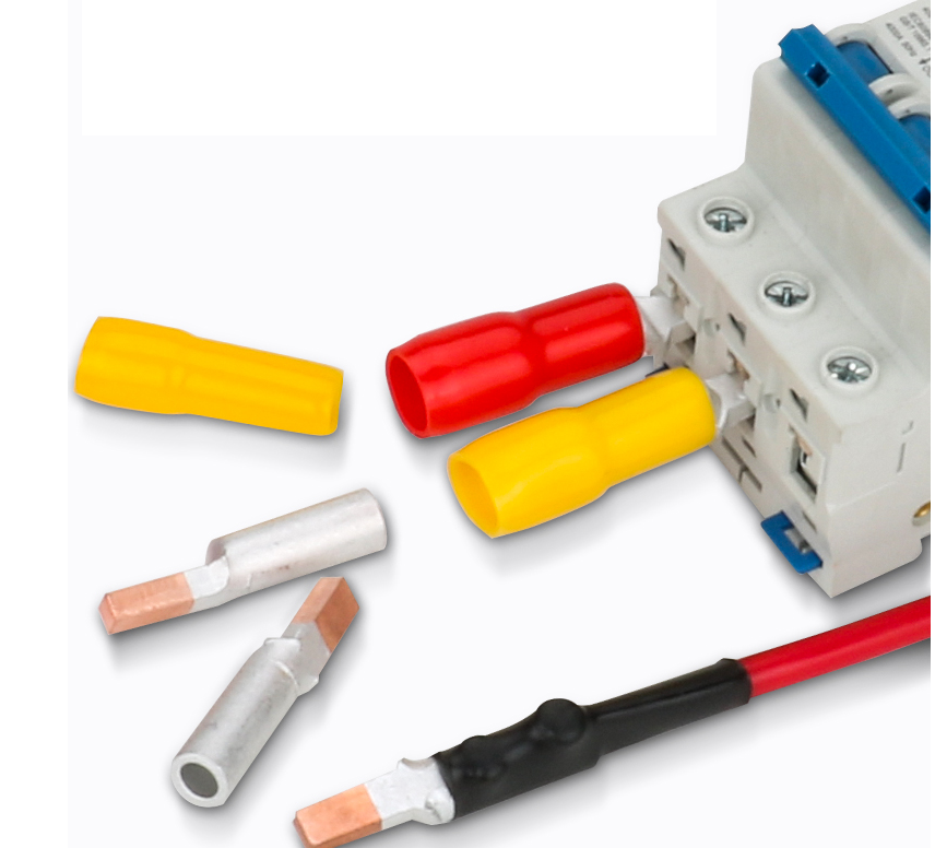

No me consta que el simple baño de estaño sirva para hacer una conexión Al/Cu. Mas que nada porque en interruptores de mayor tamaño se utiliza un borne bimetálico especifico para realizar ese tipo de conexión (que viene como accesorio para sustituir a los originales)
Así mismo en bornas universales de conexión hay un modelo que admite ese tipo de conexión. Pero no consta que se pueda hacer con el resto de la gama, que también vienen con ese acabado plateado
Además este tipo de conexión necesitaría mantenimiento continuo de reapriete. pues como caliente se formará la película de óxido que da al traste con la conexión
Así que lo que procede BAJO MI PUNTO DE VISTA es colocar una conexión bimetálica. Con secciones de ese calibre nunca lo hice, ni he visto hacerlo. En secciones mayores si tengo experiencia y sé que el crimpado es fundamental
No obstante para pequeñas secciones sí hay conectores. Al menos en otros países se utilizan
Verbigracia:
Ahora bien, el caso es dar con ellos
