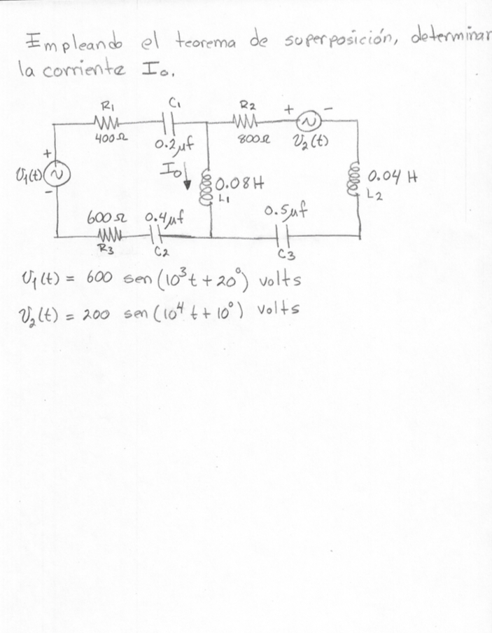

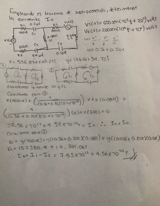

Buenas a todos, disculpen realice este problema pero me parece que esta mal, no le entiendo mucho a mi profesor y cuando se le pregunta te confunde mas, si alguien me pueda ayudar se los agradecería mucho, adjunto fotos de el problema y de cómo lo resolví (así lo razoné pero sinceramente no tenía mucha idea de que hacer). Quisiera tratar de llegar yo al resultado, ya que no entiendo muy bien pero quiero entender pero necesito una guía para ello y no me adapto muy bien a la forma de enseñanza de mi profesor.
Saludos y perdonen las molestias.
