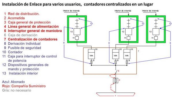

Hola a todos, mi pregunta es que hay 2 aires acondicionados en casa cuando la compre y veo cosas que no me cuadran, el que vino a instalarlos conecto los aires directo a la acometida de la casa, (cosa que creo que no esta bien hecha y no se porque lo hizo) y luego llevo dos cables Fase y Neuro de 6 mm, hasta un subcuadro el cual conecto a un diferencial y de hay esta conectado a las 2 pias de 16A uno para cada aire.
¿Se puedo conectar directamente a la acometida?
Es correcto llevar solo dos cables para los dos aires, y allí conectarlos al diferencial para luego salir de hay a cada aire, ¿no se tendría que haber llevado 4 cables en este caso desde la acometida dos para cada aire acondicionado?

Ese cable que sale del contador no es la acometida, y debe ir directo al cuadro principal de la vivienda

Buffffff, que burraco soy se me ha ido la olla, no se puede hacer mas de 2 cosas a la vez, me equivocado, cierto la acometida es lo que esta antes del contador y la caja de fusibles, que es la parte que corresponde a la compañía, aunque la parte de los fusibles no tengo muy claro si pertenece a la compañía o al usuario.
De todas maneras sigue estando mal la conexión que hicieron verdad?
Gracias por tu corrección
Re: Linea aire acondicionado
10 Sep 2022, 06:01
El cable que sale del contador, hasta el automático general, es la DERIVACIÓN INDIVIDUAL. No puede presentar ningún empalme

Buen y claro plano explicativo. En la segunda pregunta que os comente si era correcto llevar solo dos cables para los dos aires, y allí conectarlos al diferencial para luego salir de hay a cada aire, ¿no se tendría que haber llevado 4 cables en este caso desde la acometida dos para cada aire acondicionado?

Buenos días Thorosa, el principal problema que veo con la instalación que te han hecho, aparte de que está fuera de reglamento, es que en cualquier momento se pudiera dar el caso de quedarte sin suministro en la vivienda. También, y lo más grave, es que tienes un circuito sin protección contra contactos directos, porque así como la derivación individual por norma está protegida por su canalización, de ahí lo de sección uniforme y sin empalmes, desde el cuarto de contadores hasta el cgpm, nadie asegura que ese circuito este bien protegido, de hecho tienes un empalme y accesible, que en todo caso debería estar registrado y con apertura por medio de herramienta.
