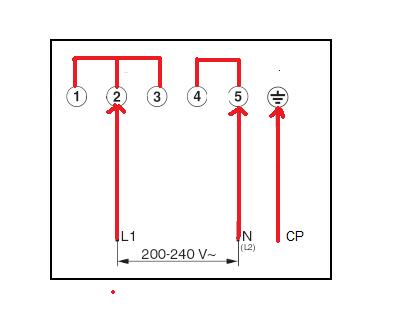

Buenas tardes, tengo para instalar una encimera miele pero no me aclaro con las conexiones el modelo es KM 7200 FR y la imagen del esquema no consigo añadirla a este e-mail.
La corriente es 220 monofasica y os estaria muy agradecido si alguien me dice como hacerlo

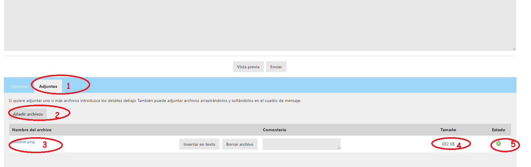

Sacas una foto con el móvil en baja resolución, para que no tenga mucho peso y sigues esos pasos

Buenos días Fernan, te adjunto el esquema que tienes que implementar:
vitro Fernan.jpg (11.22 KiB) Visto 13815 veces

Muchas gracias, de los tres conexiones que pone la pegatina imaginaba que era esta por ser un sola fase pero ante la duda he preferido preguntar.
