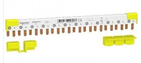

Dándole vueltas al asusto de los peines, igual que hay piezas para proteger las terminaciones y no de la corriente por si se toca descuidadamente.
Si yo en el cuadro tengo para poner 7 mecanismos los cuales conecto con un peine, pero solo instalo 6 y me queda uno libre, sabéis si hay algún tipo de protector por si te sobran dientes sin conectar, mi idea era dejarlo libre y sino hay este tipo de protectores el ponerle cinta aislante, pero no se yo si eso afectara al funcionamiento ni si será muy seguro dejar eso así.
Mas que nada para aprovechar el peine y el día de mañana si necesito poner otro magneto (que será probable) no tenga que volver a gastar dinero en el peine pues no son nada economicos.

Si hay, se llaman "cubredientes"
No obstante si desplazas el último automático, al final del peine, no tendrás grandes problemas ya que puedes aislar los que quedan en medio con macarrón termo contraíble
