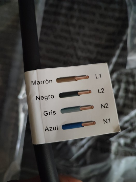

He comprado una vitro nueva y viene con 4 cables. Estoy un poco perdido de como conectarla.
Re: Conexión vitrocerámica inducción 4 cables
30 Sep 2022, 13:50
Negro y marrón a fase, azul y gris a neutro

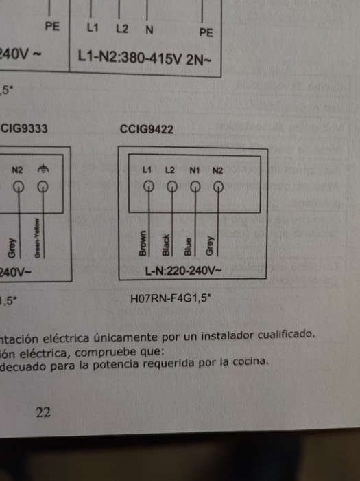

Gracias, entonces no lleva toma de tierra?

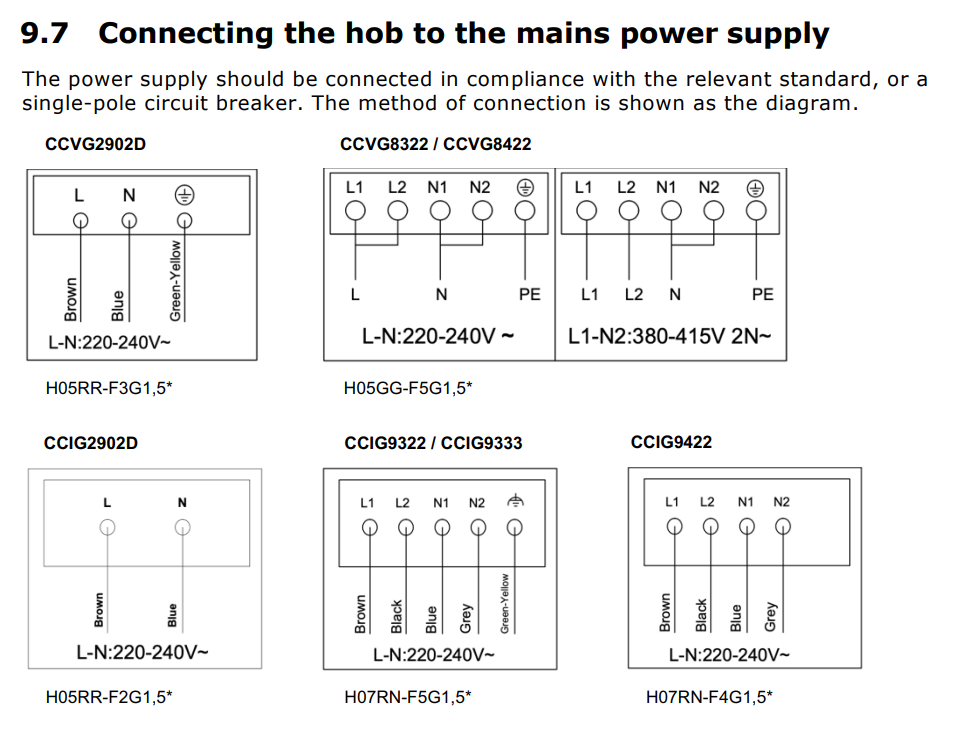

30 Sep 2022, 14:47
En algunas ocasiones las traducciones de los manuales son un desastre, pero en este caso se trata de copiar dibujos. Ahí no se ve el símbolo de tierra, ni el color obligatorio de su cable, de hecho en las partes de los dibujos que se ven en la imagen, se pueden ver las letras PE, e incluso un símbolo de un tipo de tierra con su cable verde/amarillo
Esa conexión del dibujo no lleva tierra. El porque, o si es un error habría que preguntárselo al fabricante.
Hay varias consultas en la web haciéndose la misma pregunta, con ese modelo y otros similares, sin que nadie haya dado una respuesta clara (todos derivan a "preguntarle al electricista") Según los gráficos las hay que no llevan, como se puede observar. No sé particularmente cuál es tú modelo

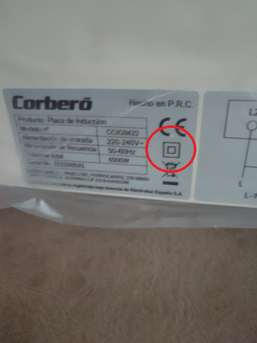

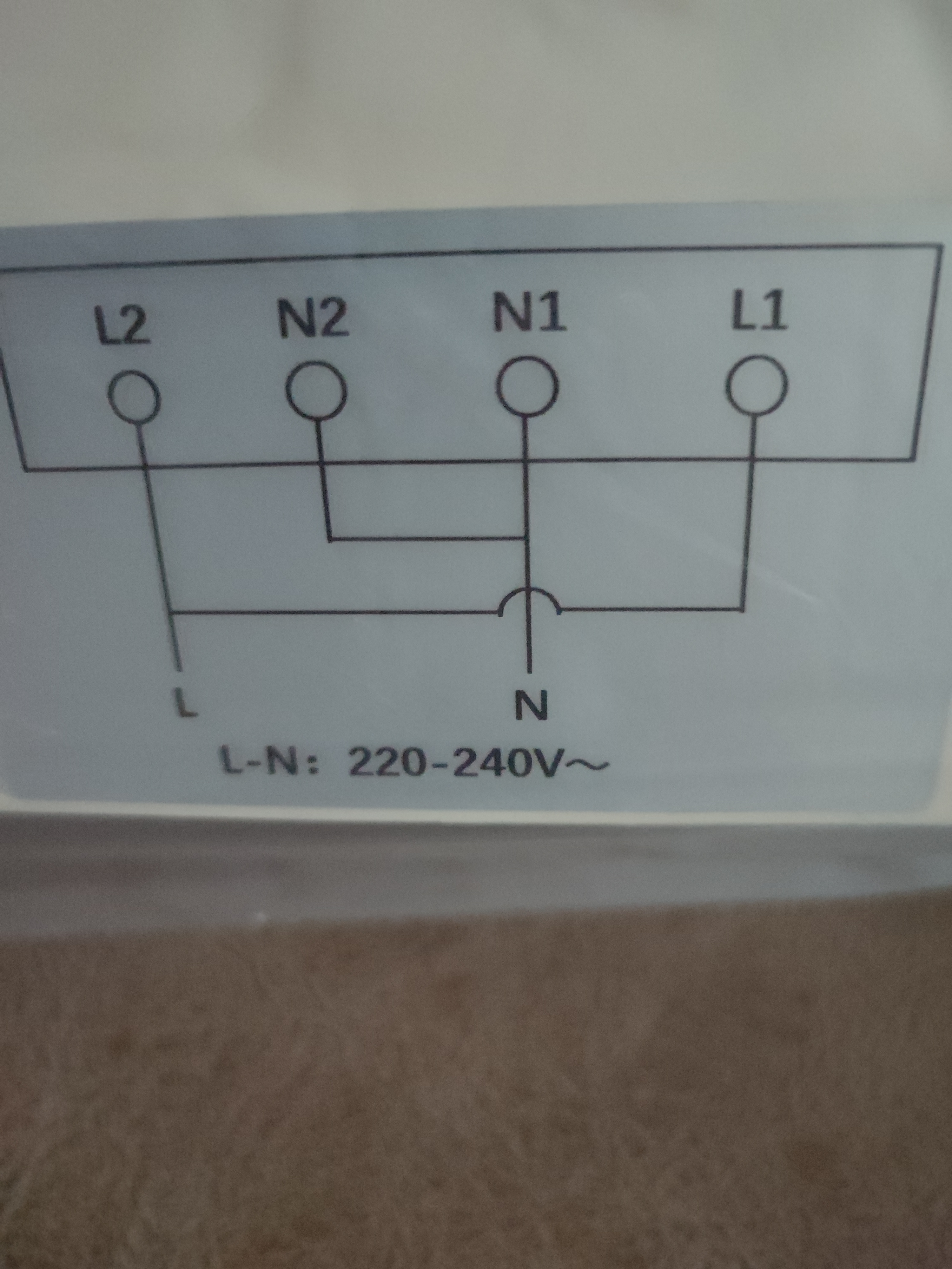

Esto es lo que hay por detrás, que no lo había visto, ya que no la había sacado del todo del embalaje
30 Sep 2022, 19:07
Entonces aclarado, sin tierra
30 Sep 2022, 19:14
Ahí tienes el simbolo del doble aislamiento
doble ais.png (312.43 KiB) Visto 6307 veces

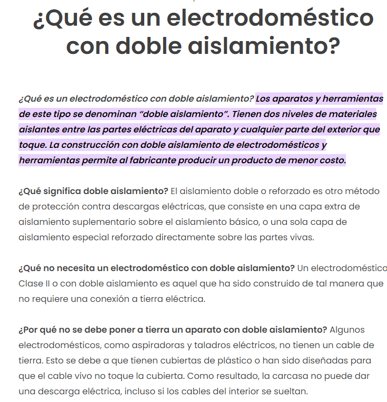

Y aquí lo que significa
Cuando la desembales del todo verás que no tiene partes metálicas accesibles
saludos
