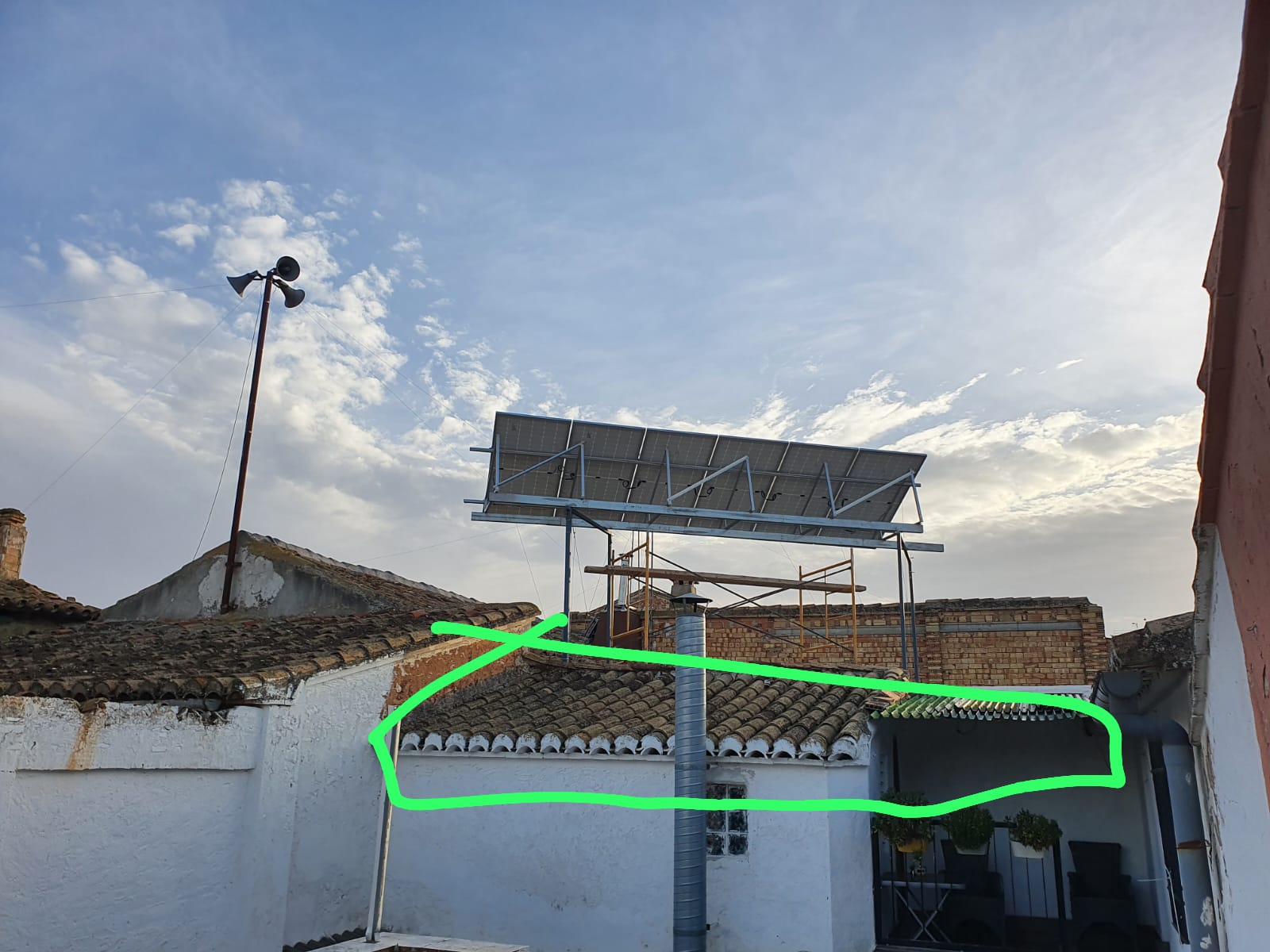

Hola, un vecino ha instalado unas placas en su parcela, sobre una estructura metálica que sale del suelo pero pegado a mi tejado y uno o dos metros por encima (adjunto foto, lo marcado en verde es mi tejado). Tengo dudas sobre si es correcto lo que ha hecho o si cuando haya viento no me caerán las placas a mi casa. Un tipo de instalación así, ¿No debería tener en cuenta mi casa? ¿Alguien puede informarme? Gracias

Todo el volumen que hay en tú propiedad "hasta el cielo" es tuyo. De la misma forma que lo que hay en la propiedad del vecino es suyo. Así que mientras esa estructura no invada tus dominios nada que alegar...mientras que el Ayto. le haya permitido tal salvajada.
Ya no sólo por la estética, sino porque no parece que los apoyos de tal estructura (a simple vista) estén bien calculados (amén de faltar unas riostras diagonales)
Tema aparte es si en el cálculo se tuvo en cuenta los vientos dominantes, pero eso no te debe preocupar: antes arrancará los paneles que la estructura

Si se puede o no lo ignoro, pero tengo alguna instalación vista y eso nunca lo he visto. Si que he visto dentro de un par de empresas estructuras elevadas que incluso rotan junto con el sol, pero no afectan a nadie más que a la empresa misma. Por ejemplo para molinos de viento domésticos instalados sobre el tejado sé que hay (o había) una limitación en altura (ahora no sabría decir de cuantos metros). También en muchas zonas residenciales por ejemplo está la limitación de 2 o 3 plantas de altura, etc.
Esos paneles podrían dar sombra a tu tejado, o a tu jardín/terraza...., si tu quisieras hacer una instalación solar al parecer tendrías que hacer una instalación aún mas alta, y luego tu vecino una más alta que la tuya, y así podríamos seguir.... por otro lado una casa, un edificio, o un árbol también podrían darte sombra y no por eso tendrían que cambiaros de lugar, pero para mi serían casos totalmente distintos...
Yo diría que no se puede. Yo vivo en una zona de muy poco viento, un molino no tendría sentido, si tuviese el dinero y no me importase gastarlo, igualmente no se me ocurriría poner un mástil de 200 metros en mi jardín para buscar "mejores" vientos. Una casa a la que le de sombra un edificio no pondrá una estructura por encima del edificio para que a sus paneles les de el sol.... un tejado es apto o no lo es, y punto. Esa es mi opinión, pero no lo sé a ciencia cierta....

Hola a todo el mundo! mi primer post...hace un par de meses hice un curso de energia solar fotovoltaica de autoconsumo en mi gremio...y eso de la foto no nos lo dejan poner en Catalunya ni untando hasta arriba al concejal de urbanismo. Las placas van en instalación coplanar (sin montajes elevadores...) si es un tejado con inclinación y si es un terrado plano pueden ir en una estructura en el ángulo más adecuado (20/40 grados). Si tienes un techo de tejas a 25 grados que mira al norte...pués se siente pero solo puedes poner las placas coplanar mirando al norte...(total, que no las pones). Aquí esa instalación no pasa la legalización.

Y no me quiero ni imaginar como están sujetas.... eso no aguanta 20 anios de lluvias y vientos.... y no me creo que se le haga un mantenimiento/revisión periódico.... o sea, los que caminen por ahí cerca, casi que deben usar casco.... y los días de tormenta no te digo nada....
