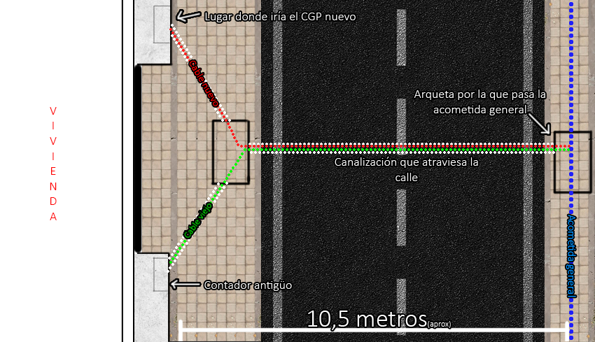

Os comento, tengo una vivienda particular que tiene una instalación antiquísima, la vivienda no tiene permisos y ahora que quiero regularizarla, pues contacté con un electricista para poner la casa al día.
Tengo que poner un nuevo punto de luz y una caja CGP nueva en otra parte de la fachada del muro que da a mi calle, porque ahora mismo el contador antiguo está en lugar donde no hay manera de instalar el nuevo contador.
La arqueta de la acometida por donde pasan los cables de la acometida general, desde donde va a mi acometida antigua está a 3 metros del nuevo punto donde debería ir el nuevo contador.
La cuestión es que el electricista me ha pasado un presupuesto de casi 4000 euros, teniendo que hacer yo las obras para la caja del muro, y las zanjas.
No soy un experto en electricidad, pero me parece que alguien se quiere pegar la cena de navidad de su vida a mi costa ¿Puede ser que esté equivocado? ¿Tanto cuesta poner un nuevo punto de luz?
Es MUY insistente y no deja de decirme que es que lleva mucho trabajo, y me insiste más cuando le he dicho que quiero pedir más presupuestos.
