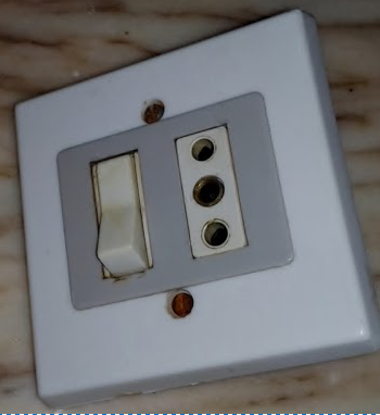

Interruptor antiguo
29 Dic 2022, 18:55
Tengo un piso antiguo de unos 50 años, las placas embellecedores de los enchufes e interruptores algunas están rotas, me dicen que tengo que cambiar las cajas que son redondas con una chapa donde se enroscar dos tornillos que sujetan la placa con el interruptor y o enchufeque ya no existen ni interruptores ni las placas para esas cajas. Desconozco la marca, únicamente tienen en poquito relieve una P dentro de un triángulo. Me gustaría saber si sabéis alguna forma de cambiarlas sin tener que hacer obra cambiando las cajas

Desarma un enchufe y saca fotos del enchufe por la parte trasera, y de la "caja" o "hueco" donde va instalado, y ya puestos saca una foto del enchufe también de frente. Lo mismo con un interruptor. Cuelga las fotos aquí

Hola ; si pone una " P " seguramente es de la marca Plastimetal que desaparecio hace bastantes años
Lo de cambiar las cajas para mecanismos universales seria la opción más correcta porque asi podrias
instalar cualquier tipo de mecanismo
Haciendo algo de bircolaje y siendo algo manitas puedes adaptal algunos interruptores que
lleven un buen bastidor como la Unica de schneider, abriendo el hueco para que entre bien el
mecnismo y atornillando el soporte a la pared con unos tornillos muy pequeños

Pon una foto de la caja, que no me suena que las redondas tuvieran los anclajes que citas

Puedes buscar mecanismos en el mercado que tengan garras para poder montarlos en cajas antiguas. No hace falta que cambies las cajas que tienes. Algunas marcas venden como accesorios, las garras para montarlas en mecanismos actuales. Mira la marca BJC por ejemplo

Si la instalación es de los años 50 la caja es metálica Y, si es la redonda, esta tiene una pestaña con un reborde a su rededor que impide que los mecanismos actuales entren bien (sobre todo las bases de enchufe) Por tener tiene arreglo, solmenándole unos golpes con la bola del martillo a la pestaña
En su día hubo una serie de mecanismos (casualmente de BJC) que eran los apropiados para esas cajas
