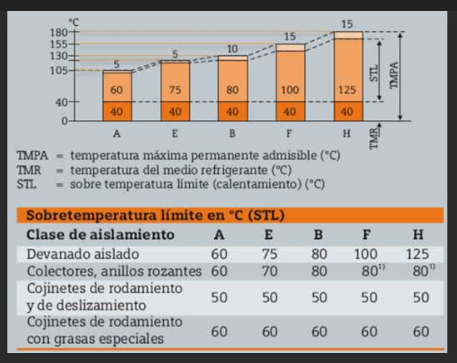

Re: Conexión motor lavavajillas
31 Dic 2022, 14:57
cazumo escribió:
Gracias por contestar tan rápido.
Entiendo entonces que a nivel de mi proyecto no sirve prácticamente para nada. Sólo si quisiera hacer que el motor se parara cuando se caliente demasiado ¿no?
Y para ello debería conocer los valores a los cuales debo cortar la alimentación.
El límite va en función del tipo de aislante que tenga el hilo del devanado, como puedes ver en esta tabla. Con Arduino también lo puedes controlar, ya que hay circuitos específicos para conectar a PTC/NTC. Eso sí, tendrías que saber el valor de la referencia.

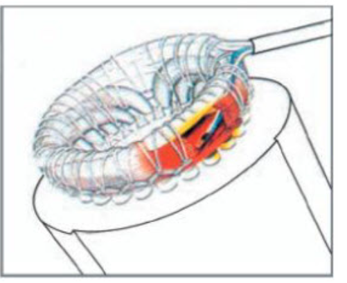

Si eres mañoso puedes salir de dudas desmontando el motor y siguiendo los cables. De ser el sensor, que sospecho, va mismamente en una de las cabezas del devanado; incluso se podría desmontar, ya que en motores grandes, cuando se jode uno de estos sensores, se coloca otro sin necesidad de rebobinar (es un procedimiento meticuloso, pero nada complicado)
