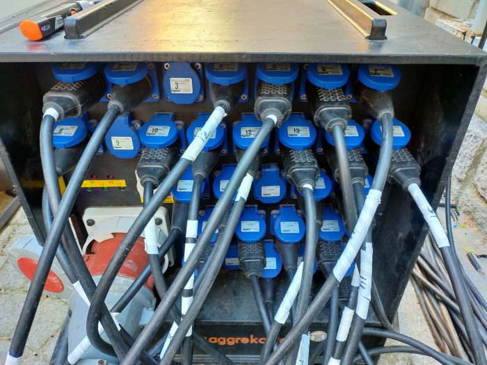

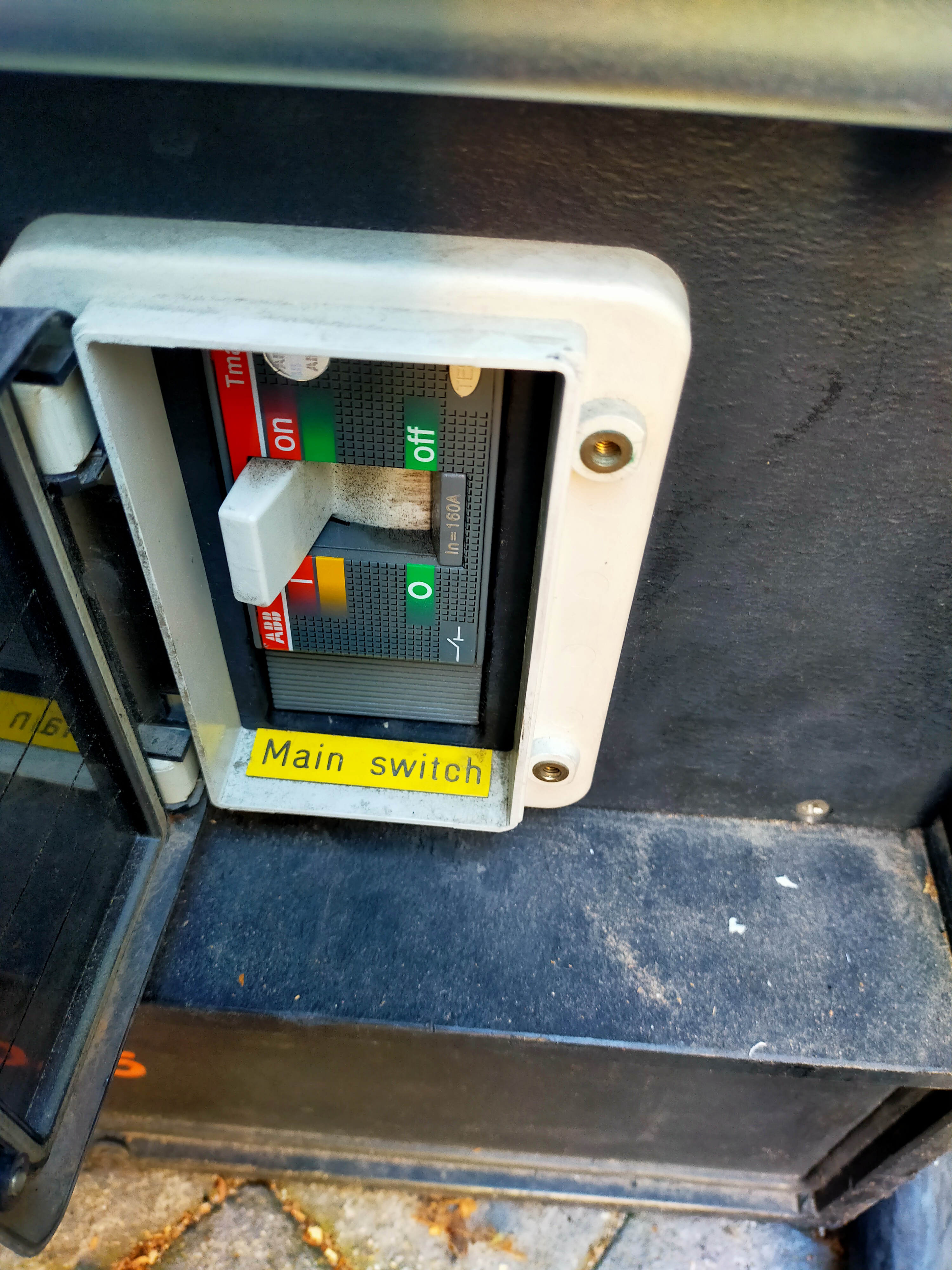

La situación es la siguiente: en uno de los colegios donde mi empresa lleva el mantenimiento se ha roto la caldera. Como solución temporal han decidido poner un grupo electrógeno para alimentar 25 calefactores de 3,3 kw cada uno.
La manguera que sale del grupo va a un cuadro con tomas de corriente donde se enchufan las mangueras que alimentan los calefactores.

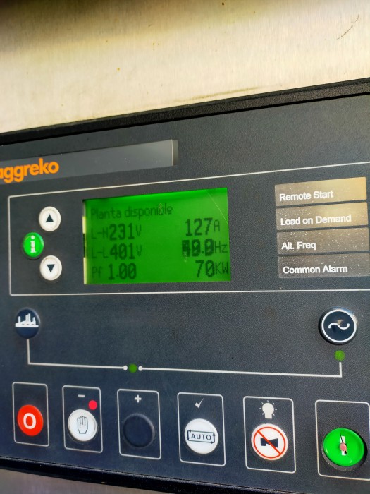

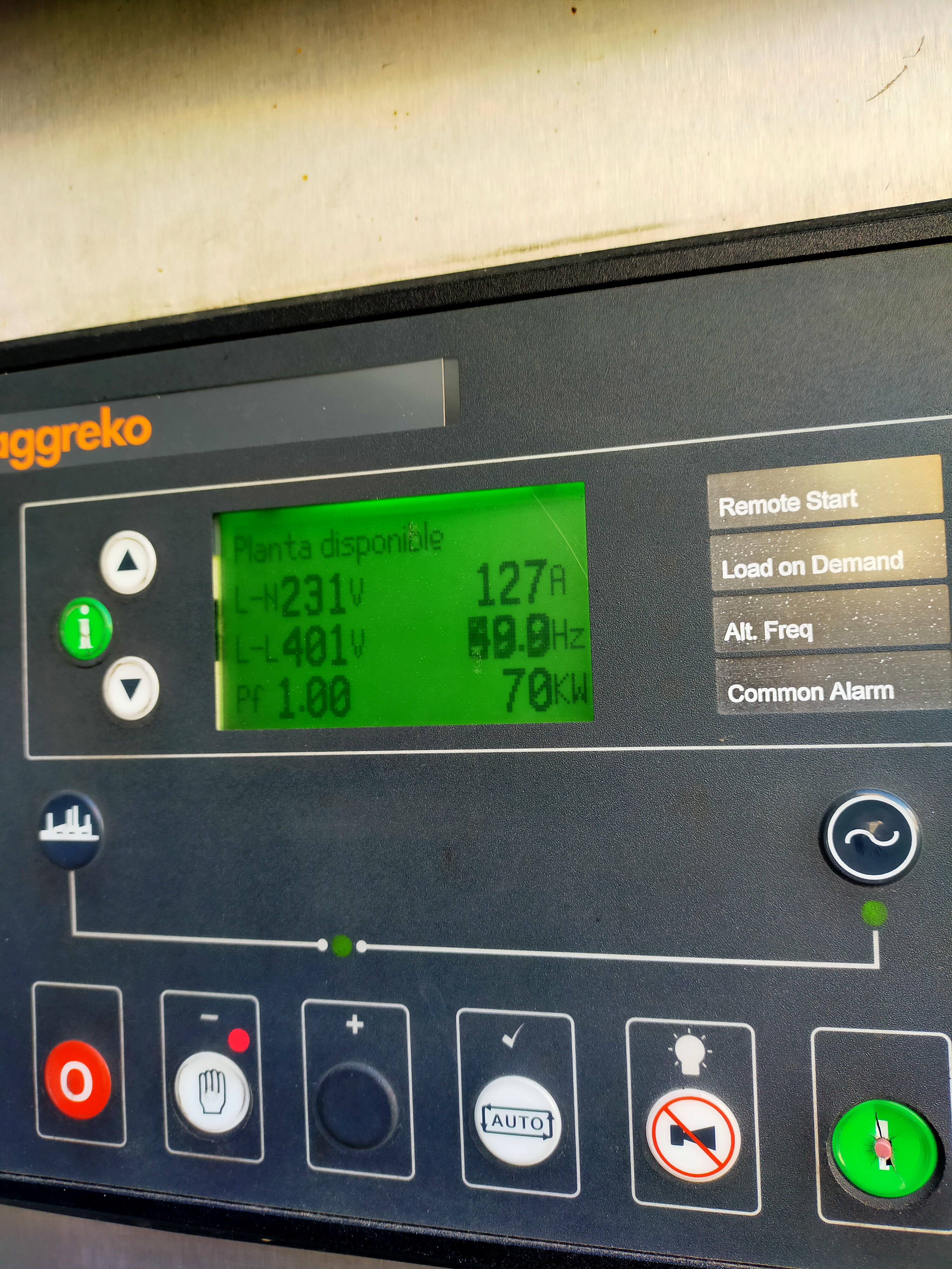

En ese cuadro hay un interruptor general de 160A que salta constantemente, segun el display del grupo el consumo es de unos 120A aprox, que puede estar pasando?
Adjunto algunas fotos por si son de ayuda

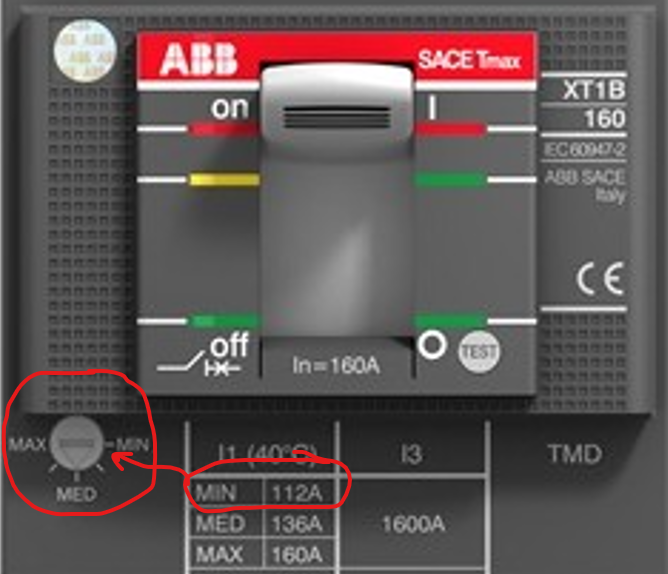

Desmonta la tapa donde está el interruptor general y cuelga una foto donde se vea todo el frontal con las regulaciones de los relés (si las tiene). Me da la impresión que va ser un problema con la carga del neutro, y su regulación
Así mismo no te fíes de lo que marca el chisme ese: tú, comprueba consumos con pinza amperimétrica, en cada fase (en el neutro, también)

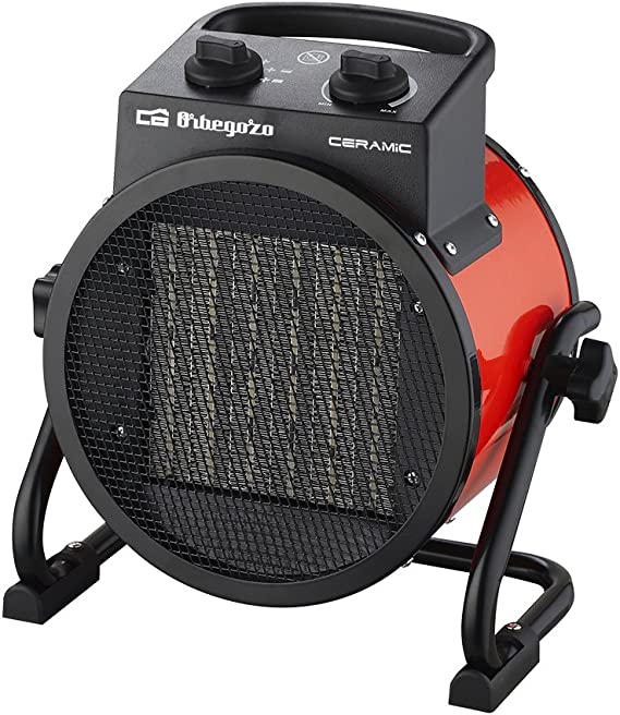

No tengo ninguna foto de la placa pero son sencillitos, monofásicos, potencia como decía de 3,3 kw y puedes conectarlos con una o dos resistencias, subo una foto para que te hagas una idea. Sobre esto comentaros que probé a ponerlos con sólo una resistencia y el grupo aguantó sin ningún problema, lo que pasa que tengo ordenado que trabajen con las dos resistencias.
Motores no hay absolutamente ninguno
Con el arranque no hay problema, arrancan los 25 aparatos a la vez sin complicaciones, pero pasado un tiempo ( esto depende del momento, pueden ser 10,15,30 minutos, no hay un patrón claro) salta el general del cuadro

A ver si algún ceporo le ha dado por jugar con el destornillador, ha metido mano al potenciómetro y está donde no debe.......

Efectivamente llevabais razón con el potenciómetro, le quité la carcasa y estaba regulado entre el Min y el Med, le subí un poco la regulación y aguantó sin problemas.

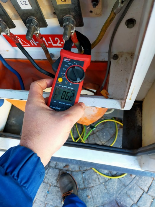

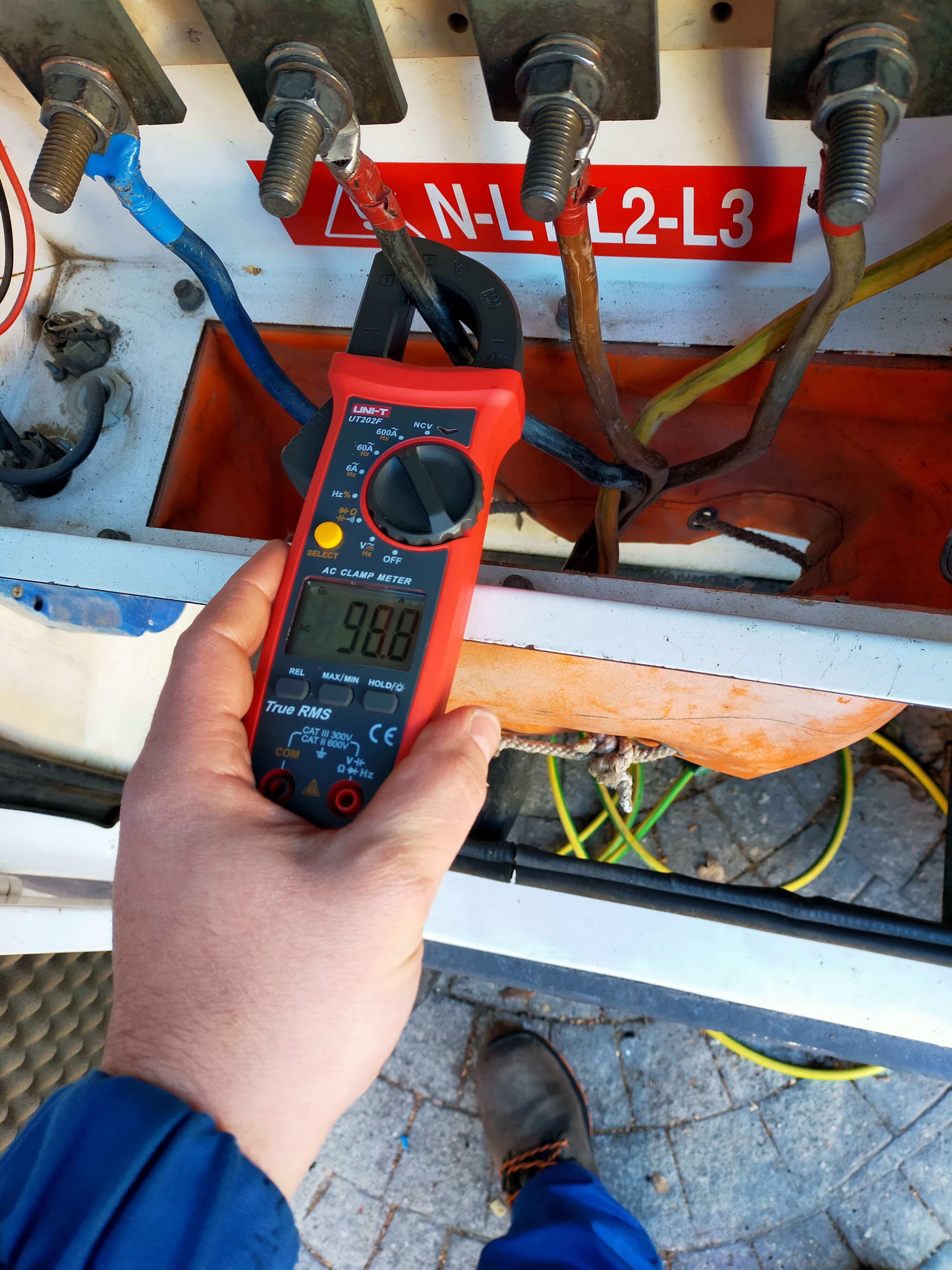

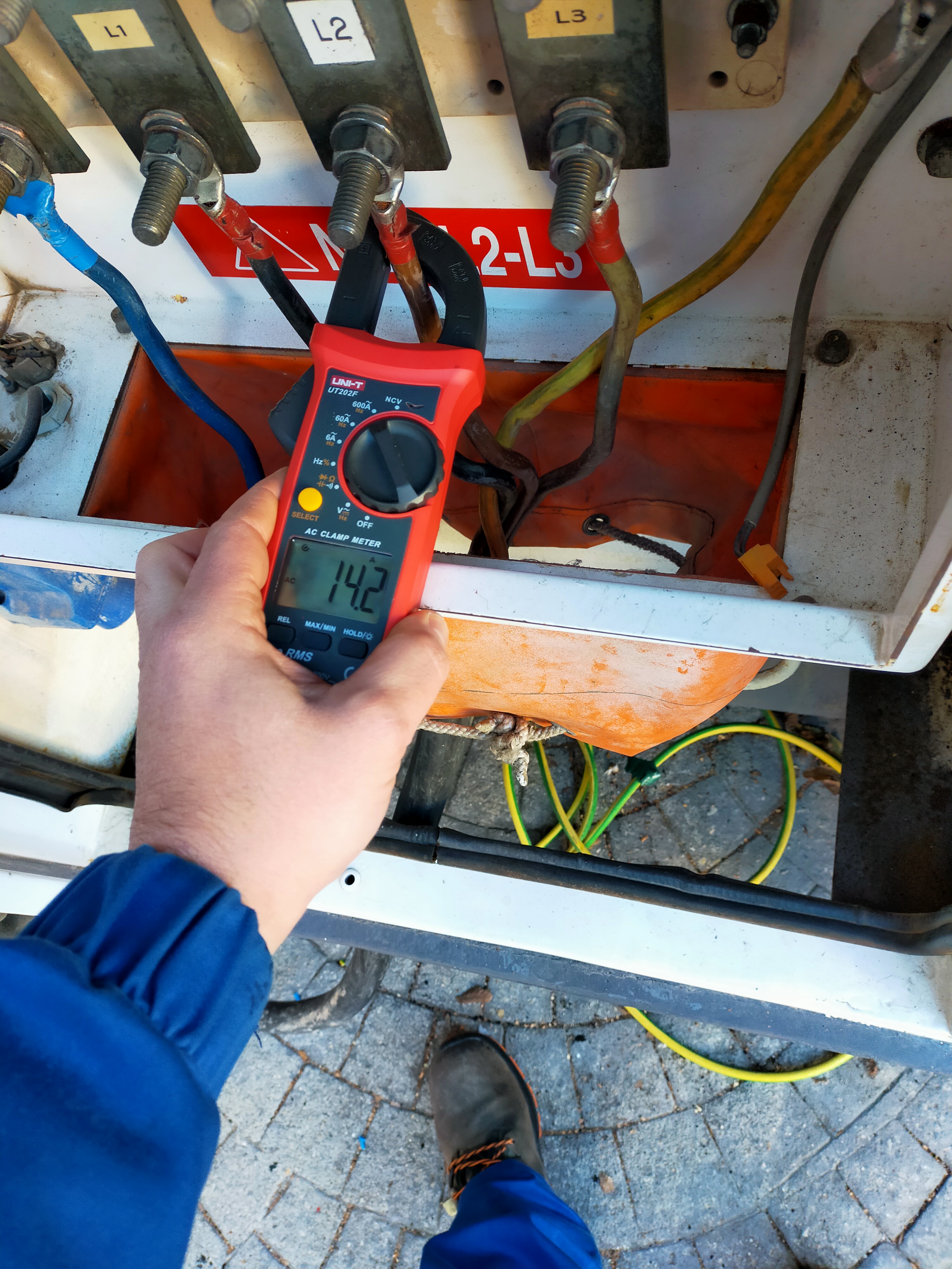

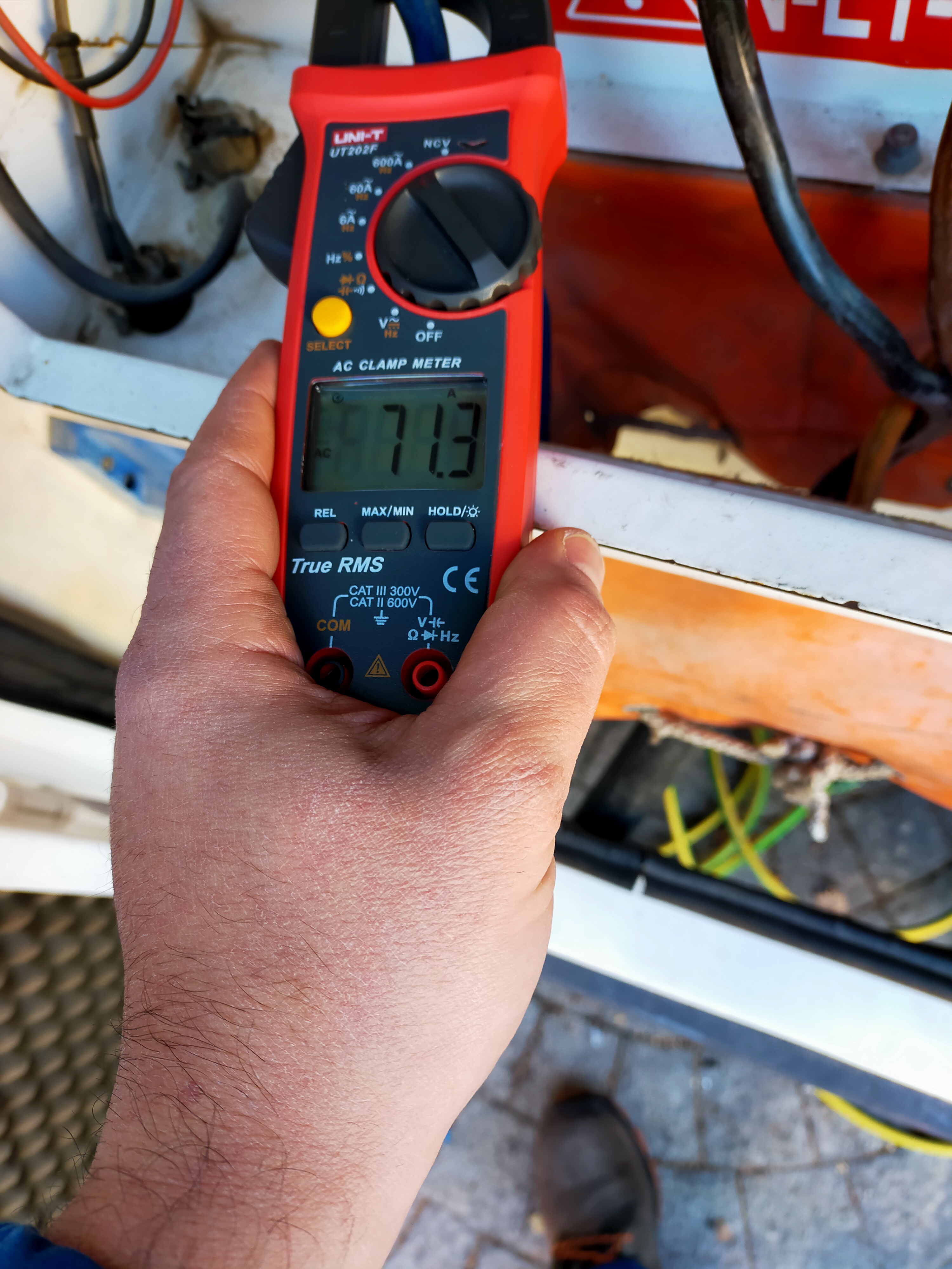

De paso medí consumos de las fases y el neutro por curiosidad, adjunto fotos

Pues visto lo visto, es como para fiarse. El medidor de corriente del chisme indica 127A. Y con la pinza ninguna corriente llega al centenar de amperios.
Entonces, por lo visto el interruptor general no era de un calibre de 160A como a "ojímetro" he creído.
Visto el frontal me ha parecido un ABB "normal", de los que tienen como mucho dos potenciómetros, uno para regular la corriente de disparo térmica y otro para la magnética. Lo de regular la corriente de disparo del neutro solo lo he visto en unidades micrologic de Schneider, no en ABB
