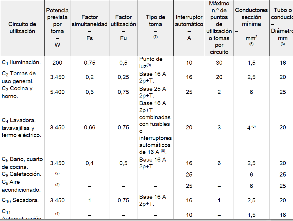

Buenos días, vengo con una dudilla, a lo mejor es una tonteria.
Como hace un mes que compré la casa, van saliendo cosinas que a mi parecer estan mal.
Mi casa tiene 3 plantas, la planta baja la hizo a ratos perdios el antiguo propietario. Bien en esa planta baja hay un servicio con un unico enchufe, pero no va a su circuito de zonas humedas, va a un circuito normal de enchufes de la casa. Mi duda, puedo quedarlo asi? Porque sino tendria que meter 3 cables de 2,5mm solo para ese enchufe y solo hay un macarron de 25 con 6 cables ya (3 de 2,5 y 3 de 1,5). De dejarlo asi, estoy incumpliendo algo? Gracias chicos

Igual me salté alguna página, o hay alguna que no haya leído del todo, pero me parece que el REBT no habla para nada de zonas húmedas :roll:
De lo que si habla es de separación de circuitos, habiendo establecido uno particular para la cocina y baño
Llegados a este punto se presentan 2 bifurcaciones:
1> ¿El suministro a la vivienda está dado de alta o hay que hacer un boletín?> si no hay que hacer ningún trámite, y la vivienda es anterior al 2003, no tendrías que modificar nada: te acogerías al Reglamento del ´73. Si no fuera así la tendrías que poner en Normativa (mas que nada por si surge algún incidente y el seguro se llama andana)
2> Este es el más importante y para nota ¿Es más segura una vivienda teniendo ese circuito separado?

Tienes un circuito para enchufes y listo. Está bien. Otra cosa es que por algún motivo pienses puede ser peligroso, ya que hablas de "zonas húmedas", tal vez este muy cerca del agua (los baños se dividen en volúmenes, y cada volúmen tiene sus restricciones en cuanto a equipos eléctricos), tienes niños chicos, eyc... podrías poner un diferencial de 10mA. Pero un enchufe de baño normal, va al circuito de enchufes.
Ante dudas pon una foto del enchufe

El reglamento denomina el C5, como cocina y baños, pero al fin y al cabo es solo un enchufe, que también tiene su protección y te va a ser mas complicado cambiarlo, es como el frigorífico y la campana, que pertenecen al C1 y están dentro de la cocina, otra cosa es que necesitaras un boletín...
