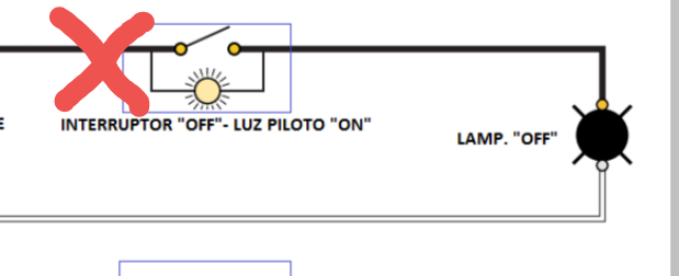

No dices si tienes neutro en el interruptor o no. De todas formas antes que nada haría está prueba, para confirmar que el problema viene del piloto.
Quita el el cable de alimentación, el que corta el interruptor para abrir el circuito (debería ser fase).
Te he marcado con cruz roja el lugar donde yo desconectaría. Para hacerlo hazlo sin tensión (baja el térmico de ese circuito de luces). Luego quitas el cable, lo dejas "suelto" y SUBES el térmico. Si el led no parpadea más, 100% culpable el piloto, ahí tocará abrir y ver de desconectarlo. Si tienes otro tipo de interruptor o la luz continua parpadeando, vuelve a escribir

El problema seguro que viene del piloto porque he conectado la lámpara a un enchufe directo a la pared y no parpadea. La poca energía que deja circular el tema del piloto carga la fuente de alimentación led y la descarga en una décima de segundo cada 8 segundos aproximadamente,

Al instalar la segunda lámpara, la primera también ha dejado de parpadear. Cada lámpara lleva 15 leds G4 que consumen 0,154A a 12V, así que con los 30 leds ya no parpadea. Lo dejaré así.
