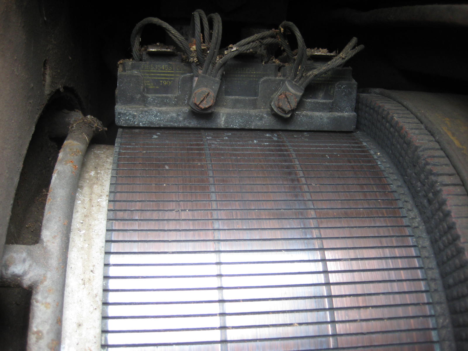

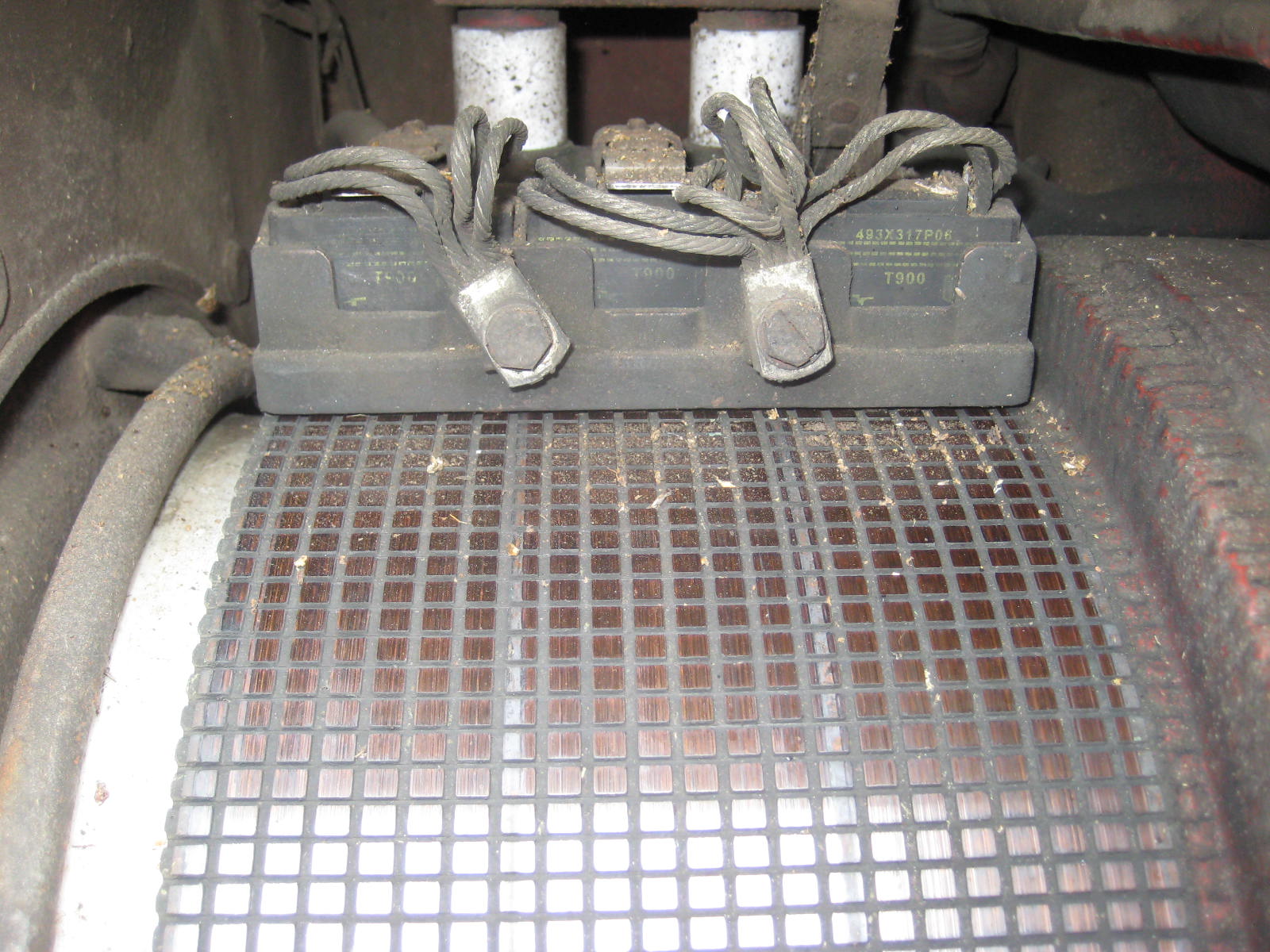

dearlana escribió:De lo que has puesto en las fotos:
Tiene más torque el de la segunda foto. El de las delgas continuas. (¿Porqué?: Porque tiene más delgas por cuarto de vuelta). Si el ancho del colector es el mismo...El segundo soporta mejor el amperaje.
Si tuviesen el mismo número de delgas (Eso lo puedes comprobar in situ); tendrían el mismo torque. Si los dos tiene marcado 1000HP...el segundo coge menos revoluciones que el primero; pero tiene mejor respuesta en el arranque. Solo que el de la primera foto, tiene mejor aislamiento a costa de menor área de contacto.
El mejor motor de esos dos es el segundo. Hasta la escobilla es más flexible en su desplazamiento que la de la primera foto.
